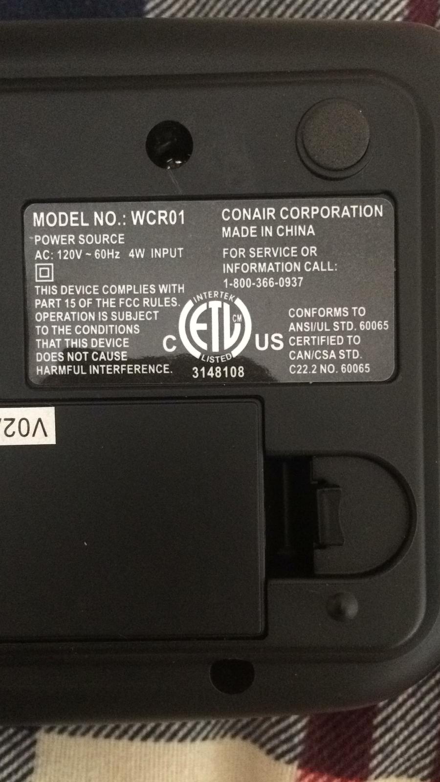

Merhaba arkadaşlar, yeni konu açıp gereksiz yere bilgi kirliliği yapmak istemedim. Yıllar önce amerikadan getirmiş olduğum saatli radyo vardı, 3 arkadaş almıştık, arkadaşlar normal konvertor ile prize taktiği gibi alet bozulunca bende dolaba koymuştum, şimdi gördüm ve voltaj ayarlayan prizleri araştırmak istedim.220 voltu 120 volta çeviren adaptörler var ama hz sıkıntı olur mu diye kararsız kaldım almakta. Sizce bu ürüne nasıl konvertör almam gerekir?

Trafo çıkışı DC olsaydı sorun olmazdı ama AC çıkışlı olduğu için 60 hertzden referansla senkron çalışır olabilir. 220/110 adaptör ile saat çalışır ama frekans düşük geleceğinden saat sürekli geri kalacaktır.
