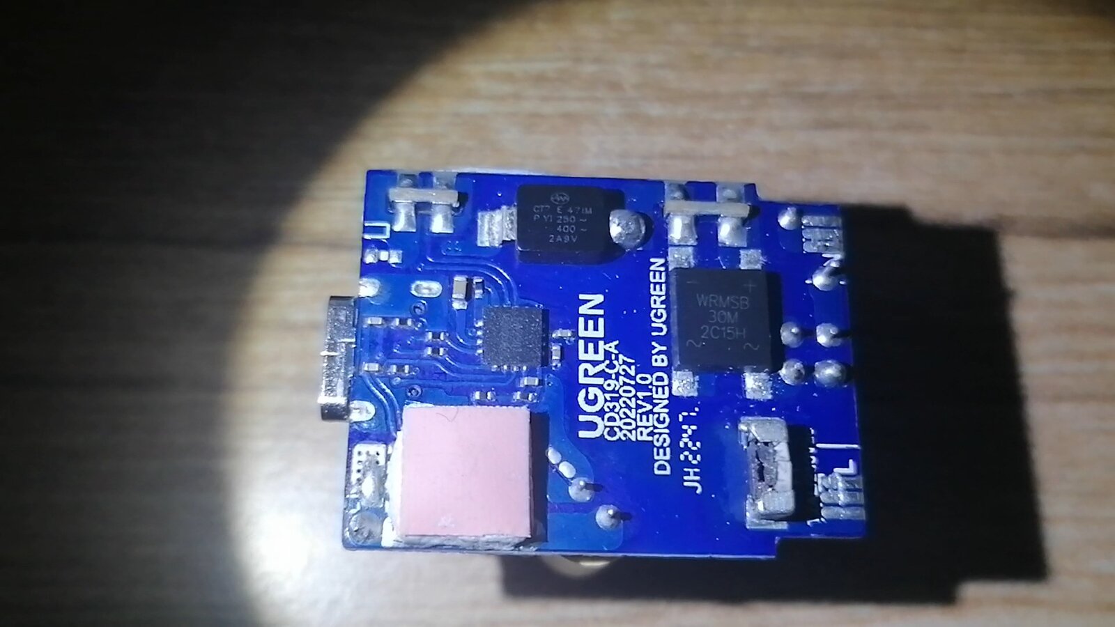

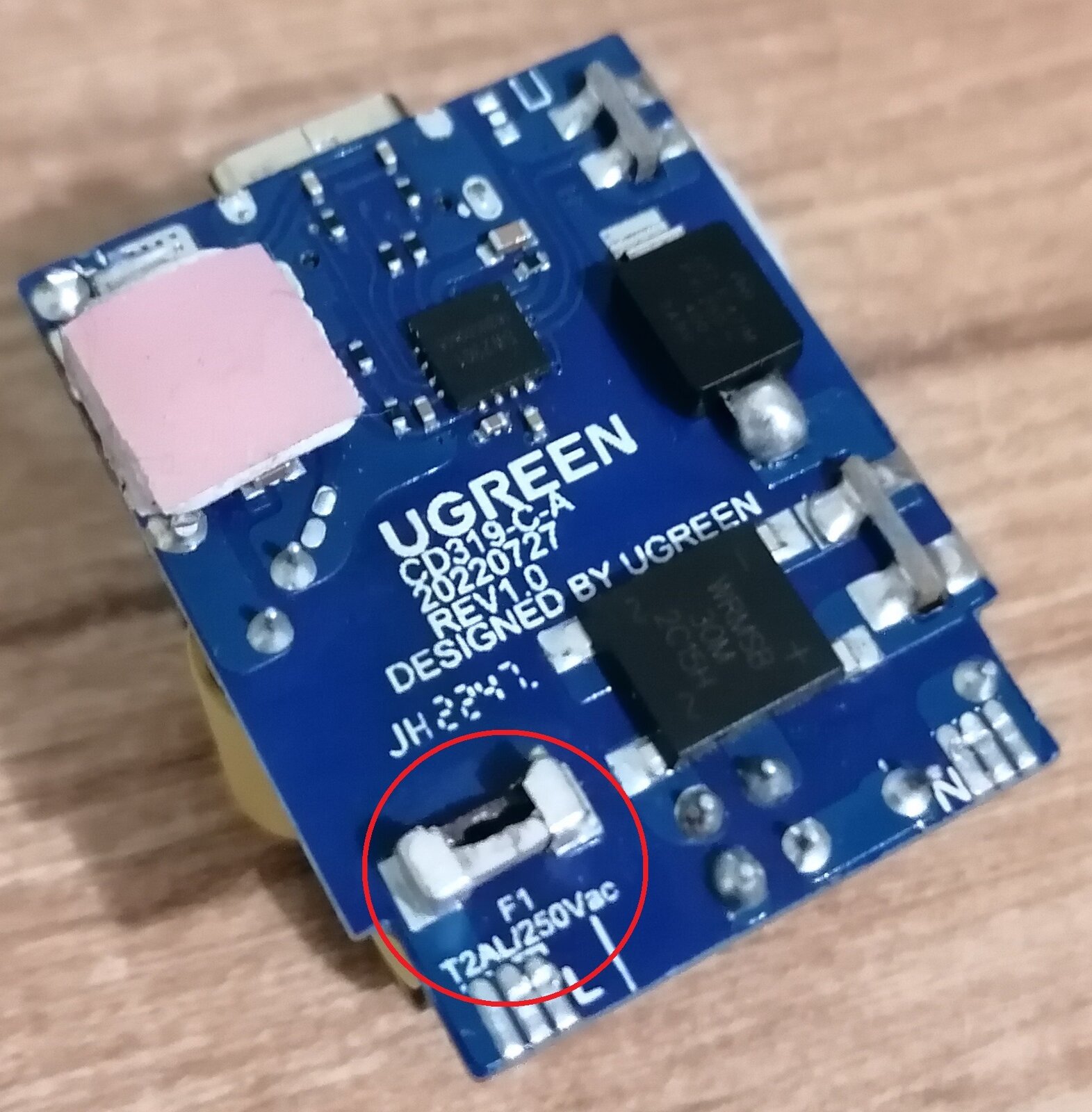

Ugreen Nexode 30W Şarj Cihazının Smd Sigortası Patladı.
Tinerle sildim çevresinde gözle görülür bir sıkıntı yok sigortayı değiştirip eski bir cihazda denerim çalırşırsa çalışır çalışmazsa sağlık olsun nasıl olsa ücretini geri aldım.
Giriş kısmına 800mA yazıyor yerine uygun 250V - 1A sigorta taksam yeter harelde.
https://www.direnc.net/smd-sigorta
Seri lamba ile test yapın.

Sigortayı değiştirmeden önce diğer elemanları da kontrol edin. Devre elemanlarını net seçemedim ama bu tür bir patlama Mosfet yada transistör kısa devresinden yada doğrultucu diyotların kısa devresinden kaynaklanır. Eğer bir sıkıntı yok gibi ise Arkadaşın dediği gibi seri lamba ile deneyin. Eğer kısa devre varsa gücü lamba üzerinde harcayacağından devreyi korumuş olursunuz. Elemanları tekrar kontrol edin.

Smd sigorta direk 220v girişinde temizledikten sonraki görüntü bu şekilde gözle görülür bir sıkıntı yok. Şarj cihazının giriş amperine 800mA yazıyor ben 1A sigorta taksam olur mu? Smd ac-dc diyotu ölçtüm bir sıkıntı yok gibi. Bir de 2A9V yazan parça nedir sanki sonradan değiştirilmiş gibi lehim var.
Sigorta veya tel atıp mutlaka seri lamba ile deneyin.yoksa yine patlar yangına veya ciddi yaralanmaya sebep olur.ayrıca bu şekilde patladıysa mutlaka arıza vardır hala kartta.köprü diyotu kontrol edin.
