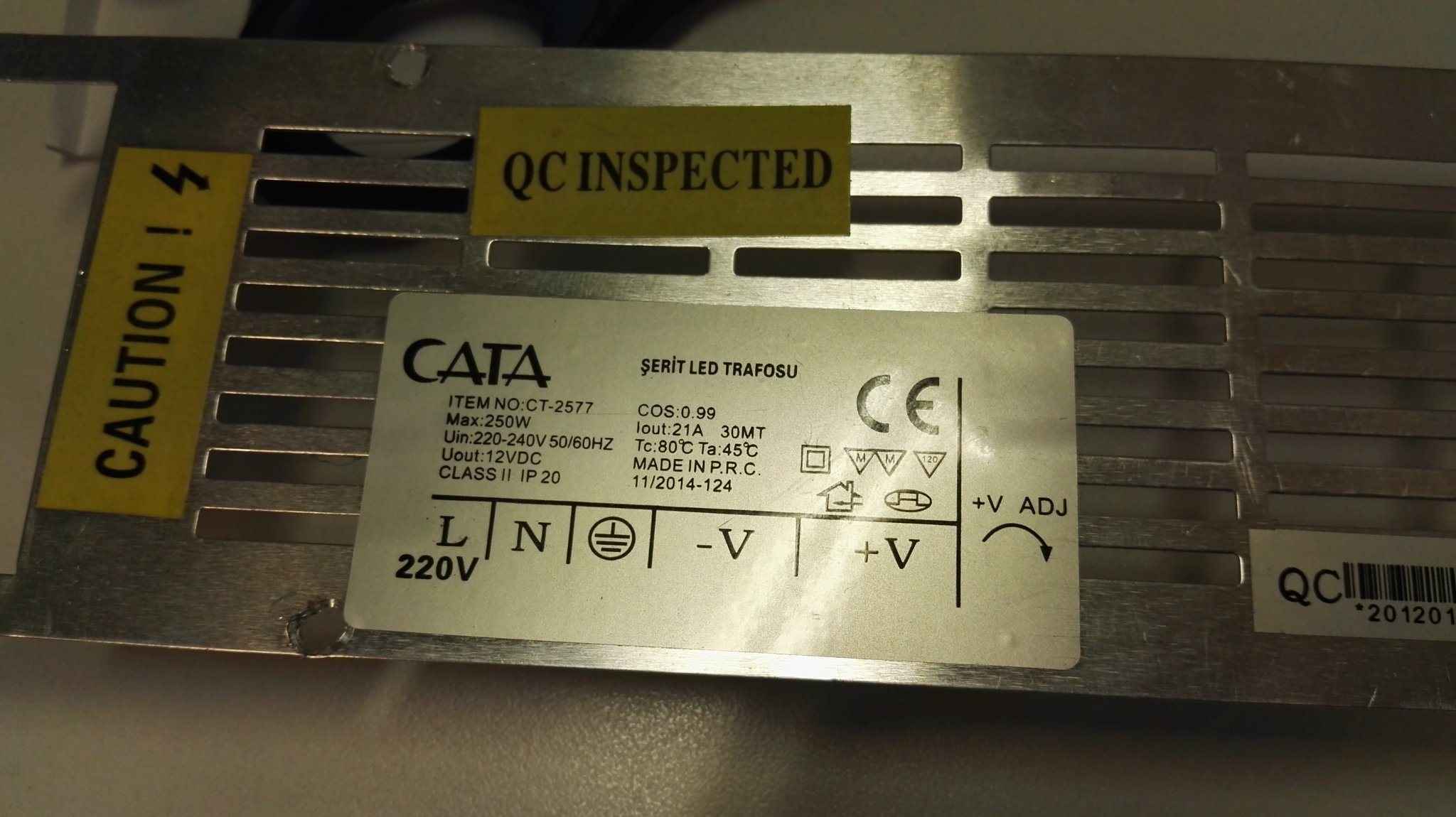

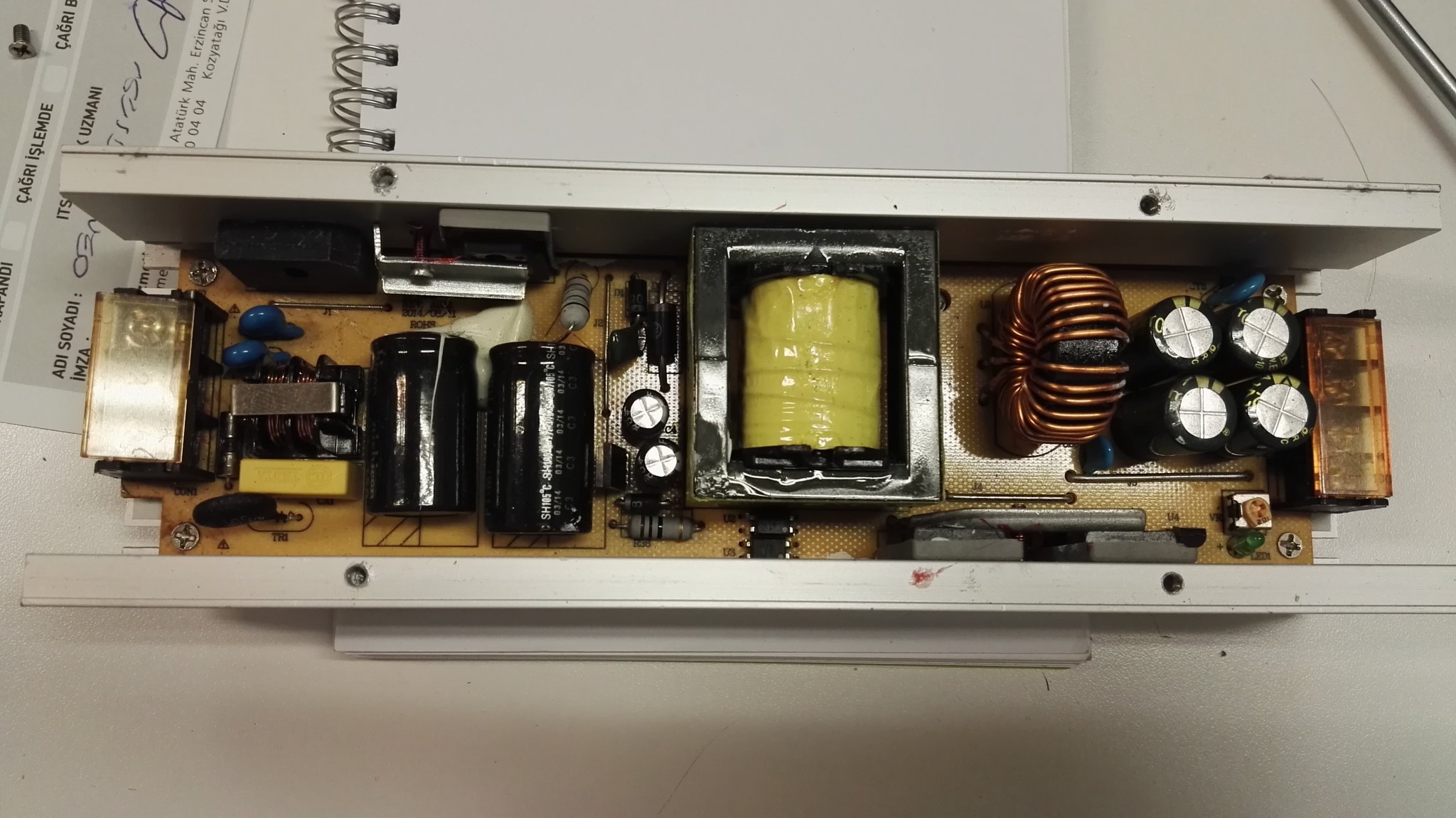

5A metal kasa, trafo diyede geçiyormuş sanırım. O şekilde akım korumalı alsam iş görür mü? Bir tane alacaktım az önce 12v 8,5A üzerinde N L bağlantı yazdığı için önce bir sorayım istedim. Amperin yüksek olması sorun olmaz sanırım. Bu şekilde metal kasa adaptör alsam ve amperi 5 ile 8 arası olsa bende hem uzAktan kumanda devresini, hemde motoru, belki 3ch için baglayabilecegim ninni acmak için mp3 speakeri bu adaptör üzerinden beslesem sorun olmaz sanırım demi
Akımın fazla olması hiçbir sorun teşkil etmez ve diğer devreleri de buna bağlayabilirsiniz. Metal kasa ise alarm güç kaynağıdır herhalde o. Bunlarda 220V ve çıkış klemenslerden bağlanıyor. Bütün bağlantıları yaptıktan sonra açıktaki bütün metal aksamı topraklamayı unutmayın.
Topraklamadan kasıt; 220v Şebeke hattının artı/eksisini bağladıktan sonra, 3.kablo olan topraklamayı baglamayi unutma diyosunuz demi. Doğru anlıyorum.

Gayet güzel olur. Hatta elinizde 12V şarjlı vidalama varsa, bu güç kaynağı onu da çok güzel çalıştırır ve pilden aldığınız gibi tork alabilirsiniz.
Peki kısa devre korumalı mı bu adaptör? Onu nasıl anlarız. İçinde bi sigorta var ama emin olamadım.
Birde üzerinde lout:21A yazıyor. Bu amperi mi acaba. Yani 21A mi?
Koruma, SMPS kontrol entegresinin bir özelliği, oradan anlaşılır. Ama bu tip güç kaynaklarında her türlü koruma oluyor artık. Zaten 21A, sizin motorun çekeceği akım bu değera yaklaşamayacak bile
