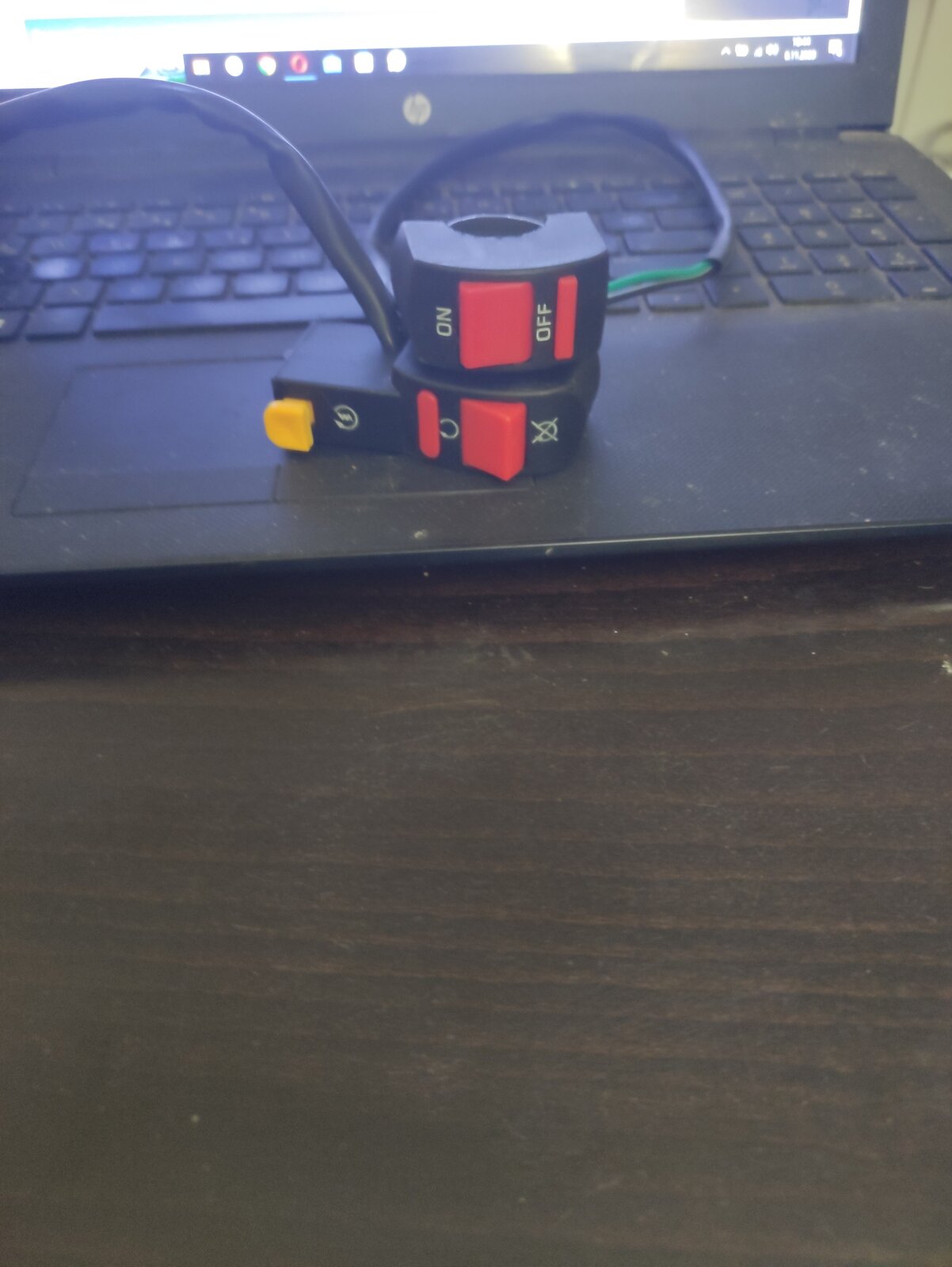

12v sistem kurmak istemiyorum çünkü orjinal anahtarlarını kullanacağım akım onlardan geçecek, 12v yaptığım durumda çok akım geçer, 48 geçirsem anahtarlardan akım ömrünü kısaltmaz onların
harici anahtar var, deneme yapılır

benimki biraz daha düşük kalitedir, deneyecek misiniz, birde regülatör boştayken ne kadar enerji tüketir ona bakmam lazım ledler çalışmasa da komple açık olacak çünkü
