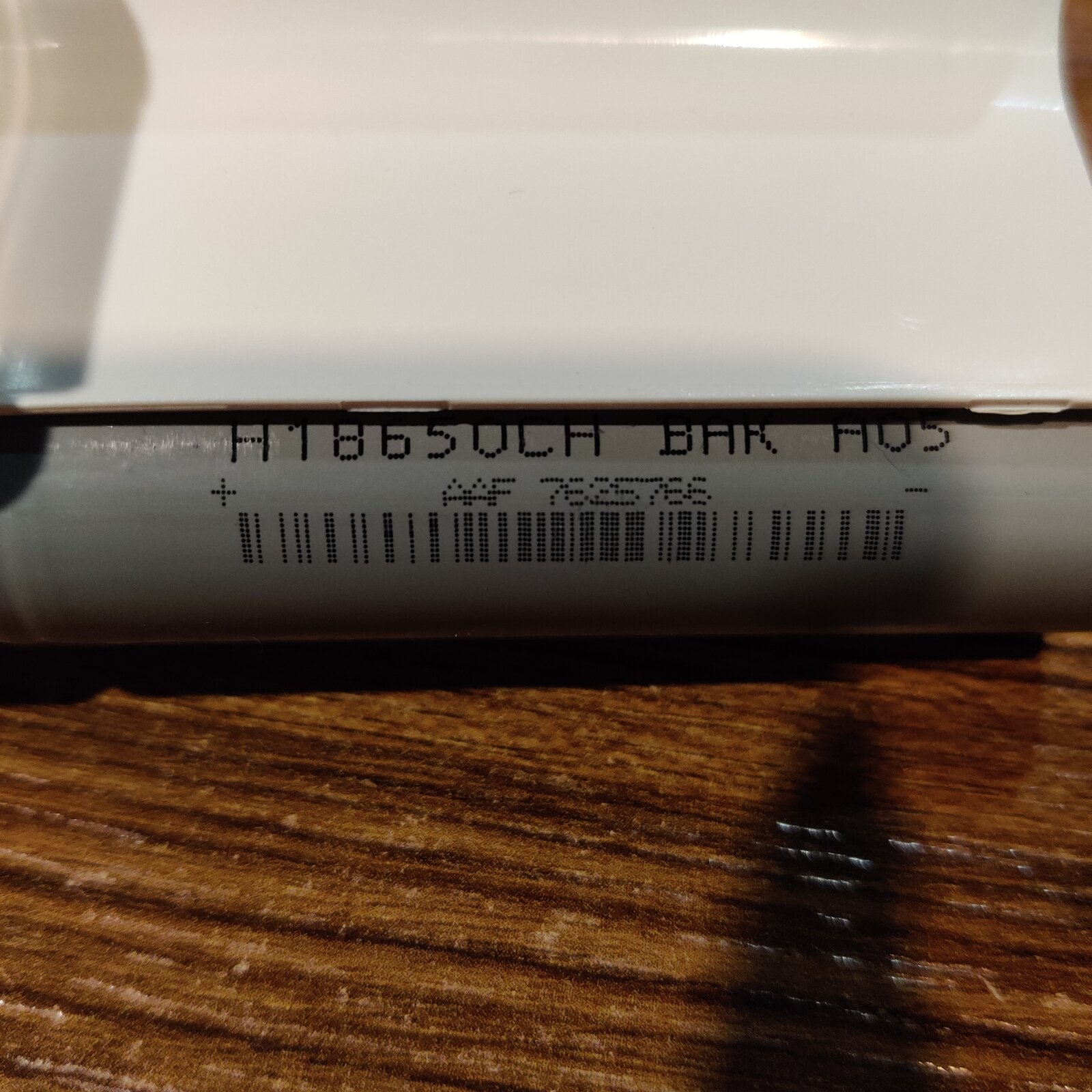

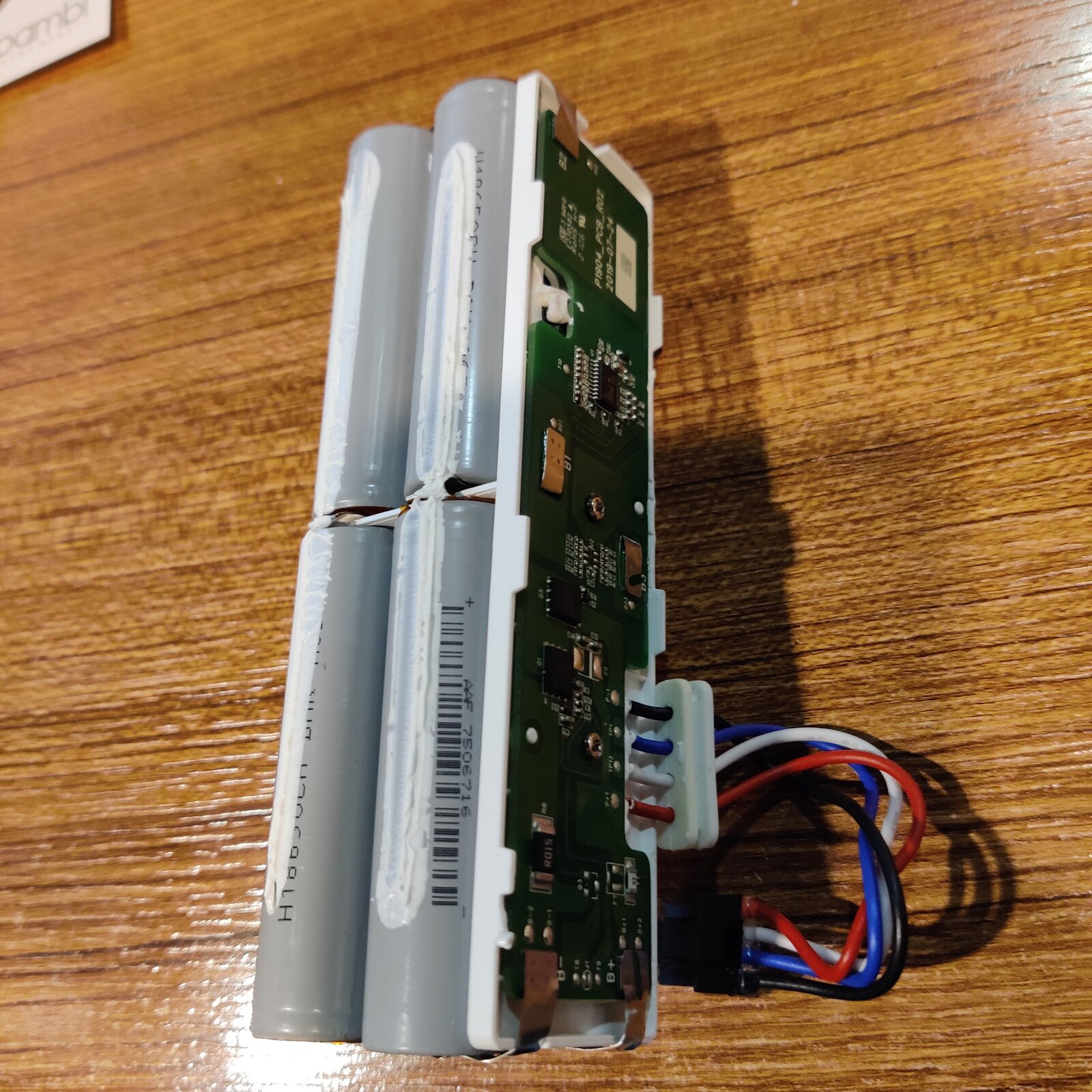

Merhaba, 4 adet h18650ch bak a05 pilli bir set var. Ölçümlerini yaptığımda bir tanesi 0 volt verdi. Bunu değiştirmek istiyorum ancak internet de o kadar çakma ve pil karmaşası varki kafam çok karıştı. Bu konuda yardımcı olabilecek varmı?

İlave bilği punto işlemi + ( işinde uzman kişilerin videolarını izlemeniz )
Diğer batarya üzerinde elektronik kart görüyorum . ( epromlu olabilir )
Laptop bataryaları bazı süpürge bataryalarında pil değiştirsenizde görevini görmüyor .
Örnek gösterim .
güzel insan, akü, pil guruplandırılğında bataryayı oluşturur. içerisindeki elemanlardan (akü veya pil) biri veya birkaçı kötü yola düşerse; hepsini birden yenilemek gerekir. hepsi eşdeğerde olmalıdır (voltaj, amper, marka olarak bile) bir tekini değiştirmek sadece acil durumlar için geçici çözüm olarak görülebilir. çünkü değiştirilen o bir (1) tane eski veya yeni fark etmez diğerlerini sönümler.
