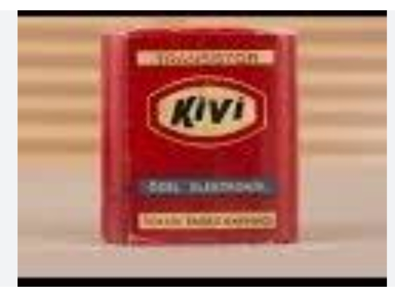

Pil sağlamlığı ! ,acilen,öyle tesbit edilirdi.:DŞoven Arno meger-
lerimizde onlar kullanılırdı.Bize,200 kw motorları , boşuboşuna
söktürdüğü ! çok olmuştur.Ondan
dolayı pilli / bataryalı meger hiç kul-
lanmam.Megerde favorim,kolludur.
