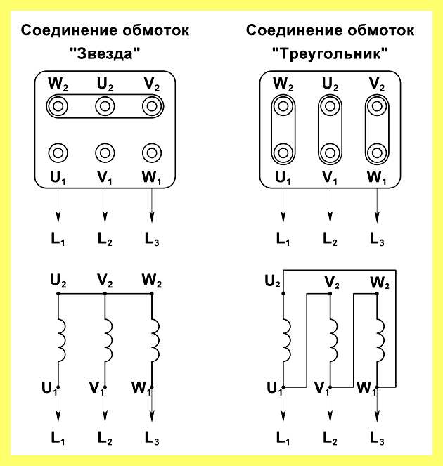

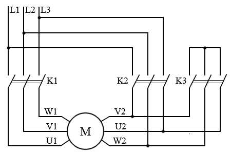

yıldız üçgen yol vermede motor uçları u v w ye RST alt uçlar kısa devre olunca yıldız bağlantı.u v w ye RST verilince üçgen kontaktörün den çıkan kablolar RST nin karşı uçlarına yine aynı üçgenden RST gelmesi gerekiyor değilmi.üçgende dik olarak indiğinde aynı faz gelmesi gerekiyor.değilmi karşılıklı uçlarına 2 faz gelmesi gerekmiyor değilmi bunu soracaktım
