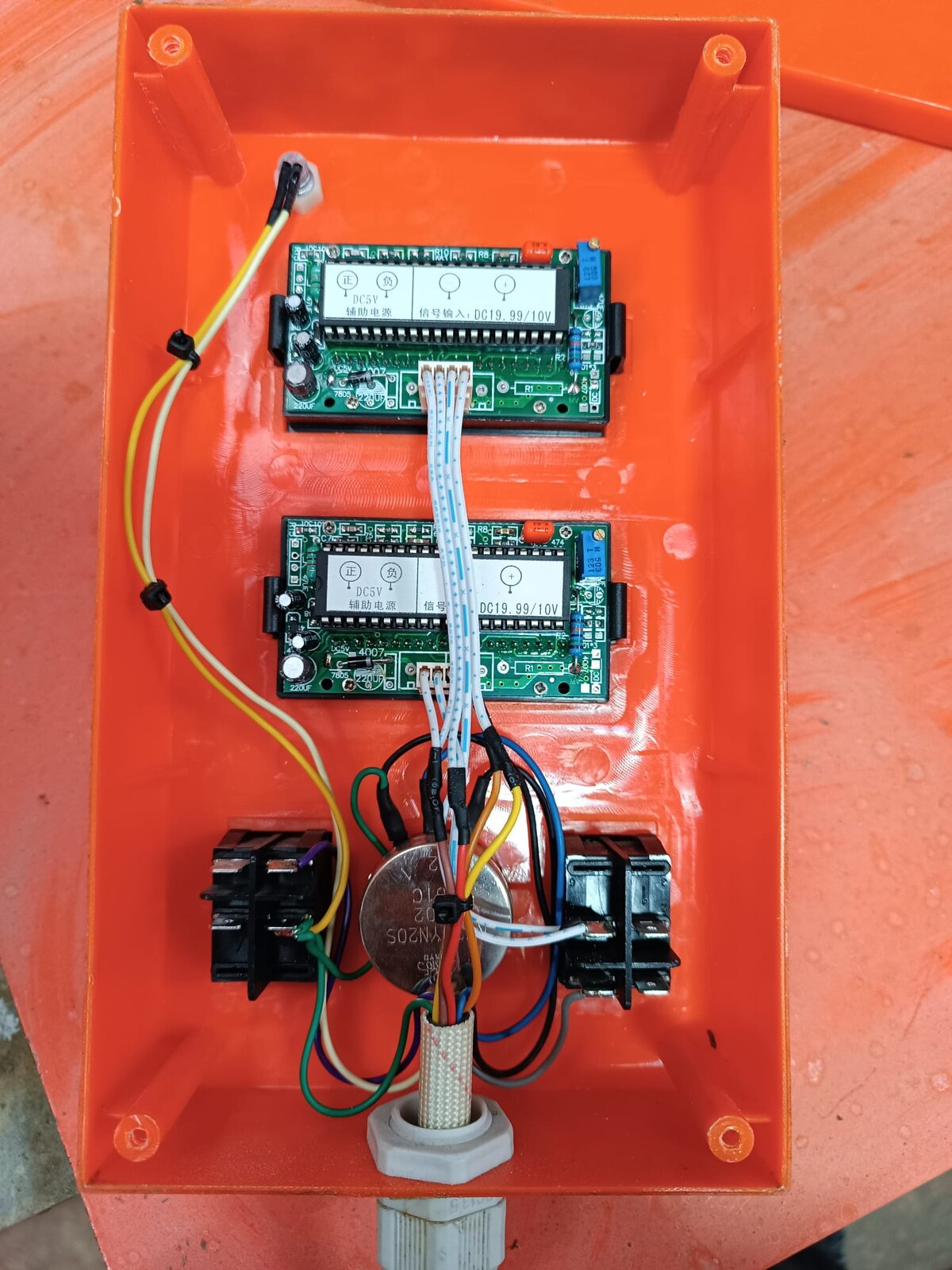

Merhabalar,
Aşağıda resimde yer aslan bizim bakış açımıza göre sağ tarafta bulunan buton redresör start butonudur.
Şimdi biz makineyi uzaktan kumanda ile
durduruyoruz redresör devre dışı kalıyor. Makineyi tekrar devreye aldığımızda biz bu butona basmadan redresör devreye girmiyor. Bende bu durumu ortadan kaldırmak için buton yerine zaman rölesi bağlamayı ve 5 sn sonra röle yardımı ile devreye girmesini sağlamak istiyorum. Daha önce bağlamadığım içinde mantık kuramadım.
Buton yerine röleyi nasıl bağlayabilirim? Yardımcı olursanız çok sevinirim. İyi çalışmalar...
Merhabalar.
Mevcut buton yerine röle kullandığımız zaman,
Rölenin com ucu ve NO ucu buton yerine bağlanmalı.
Röle belirlenen zaman sonunda aktif olduğu zaman butona basılmış gibi görev yapacaktır.
Uzaktan kumanda sistemi çalışma gerilimi nedir.
Zaman rölesi bobin gerilimi uzaktan kumanda sistemi gerilimi ile uygun seçilmelidir.

Bir emniyet tedbiri olarak düşünülmüş olması muhtemel . Bence orjinal halinde kalması daha mantıklı.

Cevabınızdan ötürü teşekkür ederim.
Önerileriniz muhakkak dikkate alacağım. Fakat kumanda redresörü durdurmuyor redresörün bağlı olduğu makinayı durduruyor. Bu sebeple bobin gerilimini veya kumanda gerilimini dikkate almamıza gerek var mıdır? Redresör bağımsız çalışıyor sadece kullandığımız sıvının ısı-sıcaklık durumuna dışarıdan etki ediyor.
Birde COM ve NO bağlantısını buton girişinden alıp rölede ki diğer çıkışlarını redresör tarafına mı vermem gerekli değil mi yanış anlamadım umarım. burada potansiyometre ve göstergeler de mevcut ondan soruyorum.
Bahsettiğiniz konuyu bende dile getirdim fakat emir demiri kesiyor. :)
Siz şu sistemi güzelce bir anlatsanız ya da sematik olarak paylaşsanız. Kim ne yapıyor anlamak böyle çok zor .
