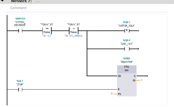

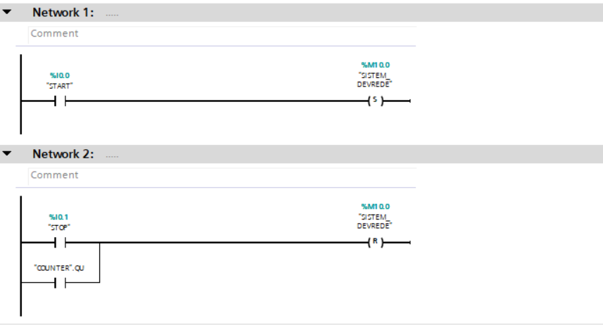

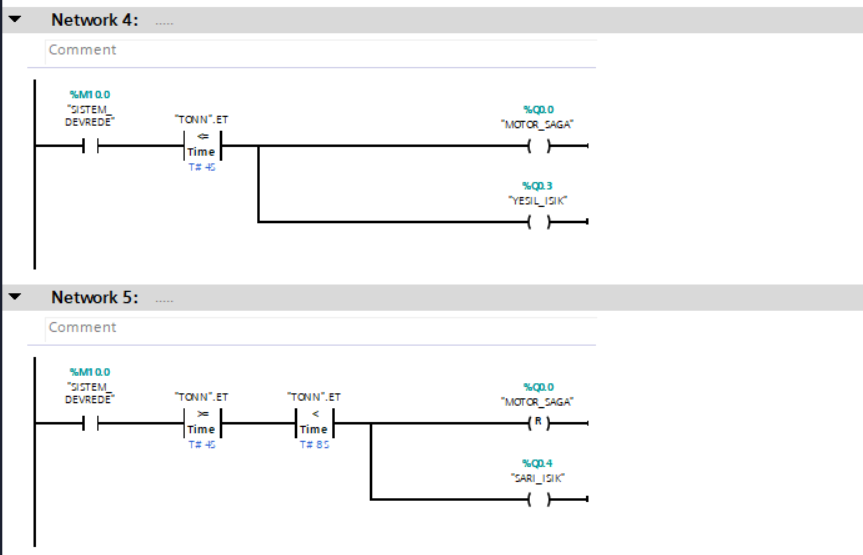

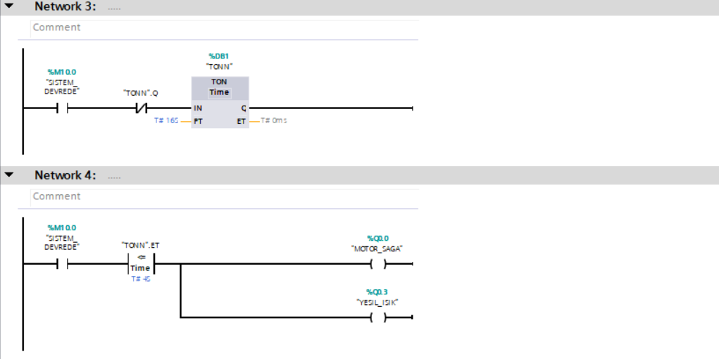

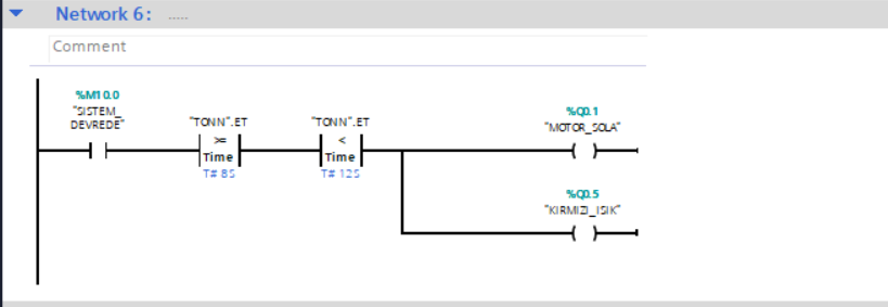

Arkadaşlar plc'de yeniyim. okadar deneme yapmam rağmen aşağıdaki sistemi oluşturmadım.TIAV15 portalı kullanıyorum.
Yardım eder misiniz?
Start butonuna basıldığında bir motorun çalışması 4sn sağa, 4sn beklemede, 4sn sola, 4sn beklemede şeklinde 6 kez tekrarlanıp otomatik duracaktır. Sağa dönmede Yeşil, sola dönmede Kırmızı, beklemede ise Sarı lamba yanacaktır. Stop butonu normalde AÇIK tip kontak olup herhangi bir anda bu butona basılması ile sistemin çalışması duracaktır.
Bu şekilde olması lazım.
