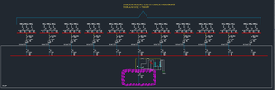

Merhaba arkadaşlar,
Ekli resimlerden de göreceğiniz üzere; trafo yanında bulunan ADP'de merkezi çevre aydınlatma kontaktörünün çıkışından, 11 adet çevre aydınlatma panosu mesafesine göre (150 metre ile 300 metre arasında değişiyor) 4x4 mm² ve 4x6 mm² kablolar ile beslenmektedir. Çevre aydınlatma panolarında da ortalama 3 ya da 4 linye bulunmakta, her panoda kaçak akım koruma şalteri ve B10A linye sigortası da ayrıca bulunmaktadır.
Kısaca problemi anlatıyorum; çevre aydınlatma zamanı geldiğinde ADP'de bulunan, görselde de işaretlemiş olduğum C-4x63A 10 kA sigorta haftada en az bir gün (devreye girerken) atmaktadır, durumu daha iyi anlayabilmek için ADP'de bulunan ana sigorta yerine test amaçlı 4x40A 30mA KAKŞ bağlamama rağmen arızadan dolayı herhangi bir açma durumu yaşamadım.
Fazlar arası ölçümlerim;
L1=233V, L2=234V, L3=234V
L1=19A; L2=11A, L3=6A
olmasına rağmen sigortayı açtırabilecek değerlerle de karşılaşmadım. Direk aydınlatmalar led olup bir adeti 73 W güce sahip, ADP'de bulunan C-4x63A 10 kA sigorta toplamda yaklaşık 7000 W yük beslemektedir. Bu sigortanın açma sebebi ne olabilir acaba?
Yorum ve tavsiyelerinizi rica ediyorum.

Sigortanızın marka modeli nedir?Genellikle çin malı ucuz sigortalar üstlerinde yazan değerde akım çalışmaz ya yüksek çeker yada düşük akım da atar kaliteli sigortalar da bozulabilir eğer kaliteli ise o da bozulmuştur kaçak akımla sigorta aynı şey değildir kaçak akım faz-toprak nötr-toprak kısa devrelerinde atar sigorta ise faz-nötr kısa devresi ve sigorta değerinden yüksek çekilen akımda atar eğer 4*63A sigorta atıyorsa bunu kaçak akımla bağlayarak denemeyiniz 3*63 veya 3*40A sigorta bağlayarak deneyiniz

Kaçak akım şalterini kullanmamın sebebi; peyzajda herhangi bir yerde kablo darbe aldıysa sigortanın açtıramadığı bir toprak kısa devresi vb. bir durumdan emin olmaktı. Bahsettiğim sigorta Eaton PL7-C63/4'tür.

sigortanız arızalanmış olabilir başka bir sigorta ile deneyin eaton kaliteli bir marka ama bozulabilir

Bulunması en zor arızalardan biridir bahsettiğiniz durum. Benzeri bir durum geçen başıma geldi sokak sistemi çalışınca sigorta birkaç günde bir atmaya başladı hatta ana girişteki 63 amper C tipi sigortayı dahi attırıyordu. Pensampermetre ile toprak kaçağı varmı diye baktım 16 amper toprağa sızıntı yakaladım çıkışlardan birinde yeraltı kablosundan artık nereden temas etmişse toprağa akıyordu. Nemli ve yağışlı havalarda belli belirsiz sigortayı attırıyordu. toprak bağlantısını iptal ettim direkte problem düzeldi.

Ama böyle bir durumda ilk önce aydınlatma direğinin bağlı olduğu linye sigortası veya KAKŞ'nin açması gerekmez mi?
Ya da 4x63A C tipi sigortadan sonra 11 adet çevre aydınlatma panosuna ayrı ayrı çıkış verdiğim C 3x32A sigortalar neden atmıyor. Ayrıca bunların haricinde, ADP'de 4x63A C tipi sigortayı söküp 30 mA KAKŞ ile de şu an hala test ediyorum, herhangi bir açma henüz yaşamadım. ADP ile çevre aydınlatma panoları arası mesafeler uzak sayılır (en yakını 150 metre), teknik olarak açıklayamıyorum ama kalkıştaki pik akımı ile alakalı bir durum olabilir mi?

Söylediğim olayda kaçak akım rölesi yoktu, aydınlatma direğinin sigortasından hemen önce olduğu için oda açmıyordu.
Gündüz Hattı enerjilendirin sigortaları plan çerçevesinde ( lamba sigortasından ana sigorta doğru ) kapatın hassas amper ölçümleri yapın. ( Boşta aydınlatma lambalarınin sigortalarını kapatın )
Aşırı amper durumu ? ve ana sigorta atma durumu
Arıza hikayesi kazı oldu mu ? ve diğer .
Tüm sigortaların kontrolu. ( arıza? )
Diğer aydınlatma lambaların fazlara amper dağılımı durumu ?
