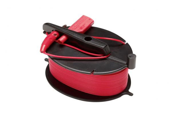

Referans kazıklarla cihaz arasındaki kablo uzun tutulacak. Kablo makaralı sistem olacak.
