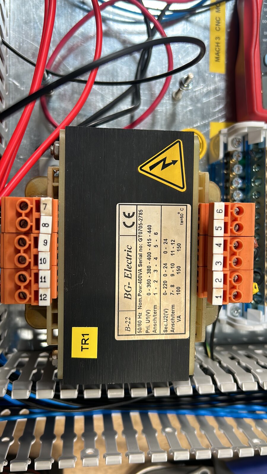

Merhaba , bu tip bir trafo ile çalışan var mıdır? 1-2-3-4-5-6 numaralı klemensler birbirine köprü nasıl bir bağlantı yapılmıştır? Araştırdım bir datasheet vs bulamadım konu hakkında bilgisi olan varsa yardımını rica ederim.
Trafonun önünden ve arkasından fotoğraflar paylaşabilir misiniz?
Primer ve sekonder klemenslerinin göründüğü fotoğraflar. 1-2-3-4-5-6 nın hepsinin köprülü olması mantıksız.
maalesef o fotoğraflar bende mevcut değil banada mantıksız geldi aynı şekilde sekonder klemensleride birbirine köprülüymüş dolayısıyla primerin 1. ve 4. Klemenslerine 2 faz verdiğinde sigorta da dolayısıyla köprülü oluyor dışarıdan 3 faz versem kısa devre olacak
Trafonun 1 ile 3 numarasından iki faz giriyor, 2 nolu uç boş, 4-5-6 köprülü desek olacakta bağlantıları görmeden yorum yapmak zor.​
Prımer, 1 ve 3 unmaraya, 2 faz vde 380 volt verılecek. Gerilim, 380 volt altında veya üzerınde isede, 1 sabit olmak üzere, karlıgındaki klemense girilecek. Prımer gücü, 400 VA.
Sekonderde, 7-8 220 volt 100 VA
9-10 24 volt 150 VA
Çıkısdakı gerılımler düşük veya yuksek ise, girişden 1. klemens sabit kalmak uzere, diğer ucu kaydırabılırsınız..
1.klemensi sabit tutacağım gerilim 400 V olacağından 4. klemense bir uç gireceğim dolayısıyla 1. ve 4. klemense 2 faz vermiş olacağım dolayısıyla bu iki ucu harici 3 fazlı bir panoya bağlamış olacağım klmensler kısa devre dolayısıyla 3 fazdan herhangi ikisini alsam onlarda kısa devre olacak bu durumda fazı faza çakıştırmış olacağım bu konu hakkında tavsiyeniz nedir?
Klemensin kısa devre olduğunu nasıl belirlediniz?
Yukarıdaki şemaya göre 1 e sabit ve primere vereceğiniz gerilime göre ikinci ucu belirleyeceksiniz. 380 volt verecekseniz 3 e 400 volt verecekseniz 4 e faz gireceksiniz.
Ha bu uçlar ölçüm aletinden 0 ohm deyişinize göre kısa devre ise trafo bozuktur. Yada ölçüm yanlıştır.
Ölçüm yaparken multimetrenin bir probu 1 nolu terminalde olacak. Siz 3 ile 4 ü ölçerdeniz kısa devre okumanız normaldir.
Uzaktan bu kadar oluyor. Trafo sizin önünüzde multimetre sizin elinizde. Bize terminal omajlarını ölçün buraya yazın biz yorum yapalım.
