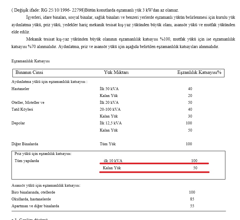

Aşağıdaki Örnekte Kurulu Güç'ten parça parça( priz, aydınlatma, mekanik vs ) Talep güçler bulunmuş. Sanırım bunuda diversite kat sayıları ile çarpmış. Ama eş zamanlılık kat sayısı gerekmez mi? Hatta forumlarda her zaman toplam kurulu gücün ilk 8000 W * %60 + Geri kalanın * %40'ı diye bir formül kullanılması deniyordu ama öyle yapınca farklı sonuç çıkıyor Neden ?
İkinci sorumda eğer bu çözüm yöntemi doğruysa; priz için 10000 çıkarmış sonra 0,5 ile çarpıp 10 000 tekrar eklemiş. Bu yöntemin formülü nedir? Şimdiden cevaplayanlar için teşekkürler
ÖRNEK:
Aydınlatma Toplam Kurulu Güç = 4198 W
Aydınlatma Talep gücü = 4198 W
PRIZ Toplam Kurulu Güç = 29200W
PRIZ Talep gücü = (29200-10000)*0.5+10000 W = 19600 W
Mekanik Tesisat Toplam Kurulu Güç: =54496 W
Mekanik Tesisat Talep Güç =54496 W
ASANSÖR Tesisat Toplam Kurulu Güç =7500 W
ASANSÖR Tesisat talep Güç =7500 W
BİNA TALEP GÜCÜ=4198+19600+54496+7500 = 85794 W = 86 KW olarak seçilmiştir.
Bu formül konutlarda her bir daire için kullanılıyor. Sizin proje aşağıdaki sınıfa giriyor.
İşyerleri, idare binaları, sosyal binalar, sağlık binaları ve benzeri yerlerde eşzamanlı yükün belirlenmesi için kurulu yük aydınlatma yükü, priz yükü, yedekler hariç mekanik tesisat kış-yaz yükünden büyük olanı, asansör yükü ve mutfak yükünden elde edilir.
İç tesisat yönetmeliğinden kaynaklanan bir hesap. Kırmızı ile işaretlediğim kısıma bakınız.
