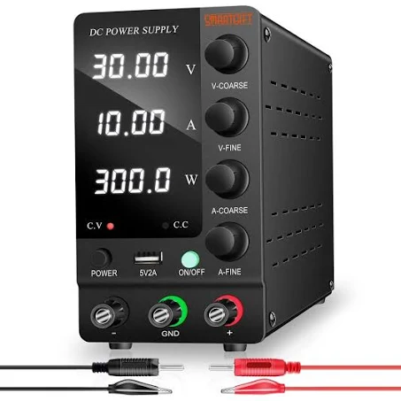

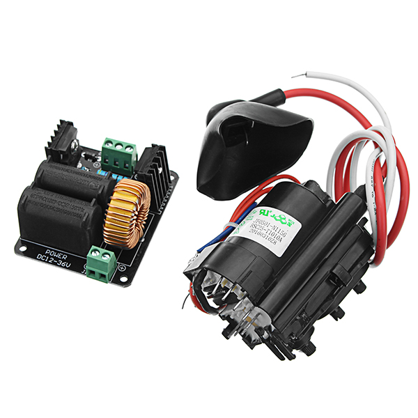

arkadaşlar öncelikle hepinize günaydın. fotoğrafını bıraktığım 300wattlık zvs driver ile flyback trafo sürüyordum. flyback trafo güç kaynağına uzaktı yani atlama yapmasına imkan yoktu. ilk kez yapmadığım günlerdir farklı flyback trafoları test ettiğim için birşey olacağını düşünmezdim güç kaynağına. 30v 10amperde bile önceden birşey olmadığı için 30v 9amper verdim. sürücüde önemli bir ısınma olmadı muhtemelen 40-45 dereceydi. fakat bir anda ayarlanabilir güç kaynağının içinden ark sesi geldi ve kısa süreli ekran git gel yaptı. gücü kestim ve sürücü ile bağlantıları keserek yeniden güç verdim. bir sorun yok gibi görünüyordu fakat output tuşuna bastığımda voltaj çöküyor amper veriyordu yani sabit akım modundaydı burada kısa devre olduğunu farkettim. ürünün içini açtım görsel bir yanma gibi olaylar yoktu her şey normal gözüküyordu. size sormak istediğim bu güç kaynağı tamir edilebilirmi? zvs drivermı bozulmuştur? çünkü sürücüyü yeni güç kaynağı alarak çalıştıracağım sürücünün onuda bozmasından endişe ediyorum. ayarlanabilir güç kaynağı modeli: smartgift 30v 10a

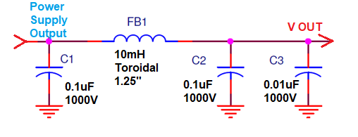

Şemadaki devre ne gibi bir koruma sağlar?
Estağfurullah, anlatmaya çalışayım.
Soru sahibi Flyback trafolarla denemeler yaptığını söyledi.
Aklıma CRT tüplü televzyonlardaki flyback devreleri gelidi.
Frekansı 15625Hz, siyah beyazlarda 18KV, renklilerde 32KV çıkış olur ve bu yüksek voltajlar, tüpe takılmadığı durumlarda her yere atlar.
Bu, ark şeklinde görünür olduğu gibi, çok düşük akımlarda, ancak yine yüksek voltajda, yakın olan her yere atlayabilir.
Kendi besleme kablolarına atlamış olabilir. Power supply çıkışında sadece elektrolitik kondansatör varsa yüksek frekansı filtre edemez.
Bu sebeple böyle devrelerle deneme yaparken bu tür önlemleri almak gerekir.
