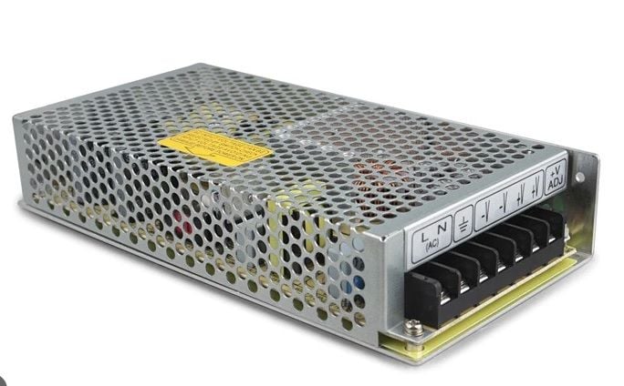

power supply dediğim görseldeki ürün. böyle bir sistem yapanlar gördüğüm kadarıyla çoğu kişi 24v 5-6-10 amper bu güç kaynağından kullanıyor ve motor gayet güçlü ve stabil çalışıyor ben 10 amperlik led trafosu kullandığımda sorunlar yaşadığım için böyle bir güç kaynağımı kullanmak şart onu merak ettim sadece

güzel insan, led trafosu dediğin şey smps güç kaynağıdır, ingilizcesi ise power supply. biz giritlilerin dediği gibi ıskata da b*k, b*k ta b*k. kelimeleri insanların inanması gibi kullanıyorlar ve güzel dilimizi katlediyorlar. adı ne olursa olsun smps güç kaynağıdır. istediğin dilde söyle.
bu durumda sizin kullandığınız güç kaynağının üzerinde çakma veri yazıyor. demek ki 10 ampere kadar besleme yapamıyor. yoksa başka bir mantık yok.
galiba dediğiniz gibi 10 ampere kadar besleme yapmıyor amperi ölçtüğümde motor 1.5 2 amper çekiyor normal olarak döndüğünde zorladığımda 5 amper olduktan sonra duruyor zaten üstüne çıkmıyor matkap bataryasıyla denedim 2 amperden zorlayarak 16 ampere kadar çıktı.
