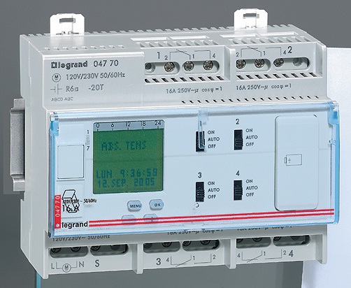

benim çalıştığım firmada 3 adet cihazı kontrol eden 3 adet zaman saati kullanılmış. her biri farklı zaman aralığında çalışıyor. mesela biri 1-3 arasında çıkış veriyor. 2. si 3-5 ,3.sü 5-7 aralığında gibi fakat tırnaklı zaman saatleri olduğundan birbirlerini takipleri arasında zaman farkları oluşuyor. netten araştırdım fakat bulamadım digital ve 3 çıkışlı zaman saatlerini. bu konuda ne önerirsiniz ?
uçude bir panoda olsaydı kendın çok kolay yapabılırdın lojik olarak yapılabılır örnek bir adet cd4060 osilatoru var 2 saatlık çıkışa denk gelen ucunu ikinci sayaca uçuncu sayaca 2 saatlık sistem tek osilatorden 24 saatlık devır aynı zaman dılımınde çıkış verır sanıye şaşmadan sayaclar arası geçış olur
bu saatler yarın bir gün değiştirildiğinde ne olacak mesela 8 er saat olsa ? bunun için bir digital zaman saati yok mudur.
Legrand 047 70 özellikleri aşağıda yazılı 4 adet çıkış ve her çıkış isteğe göre programlana bilir.
Ayrıca bu modeller standart dijital zaman saatleri gibide istenilen zamana bağlı olaraktan açma yada kapama işlemini gerçekleştirebilir.
4 çıkışlı Coğrafi konum ayarlı Zaman saati
