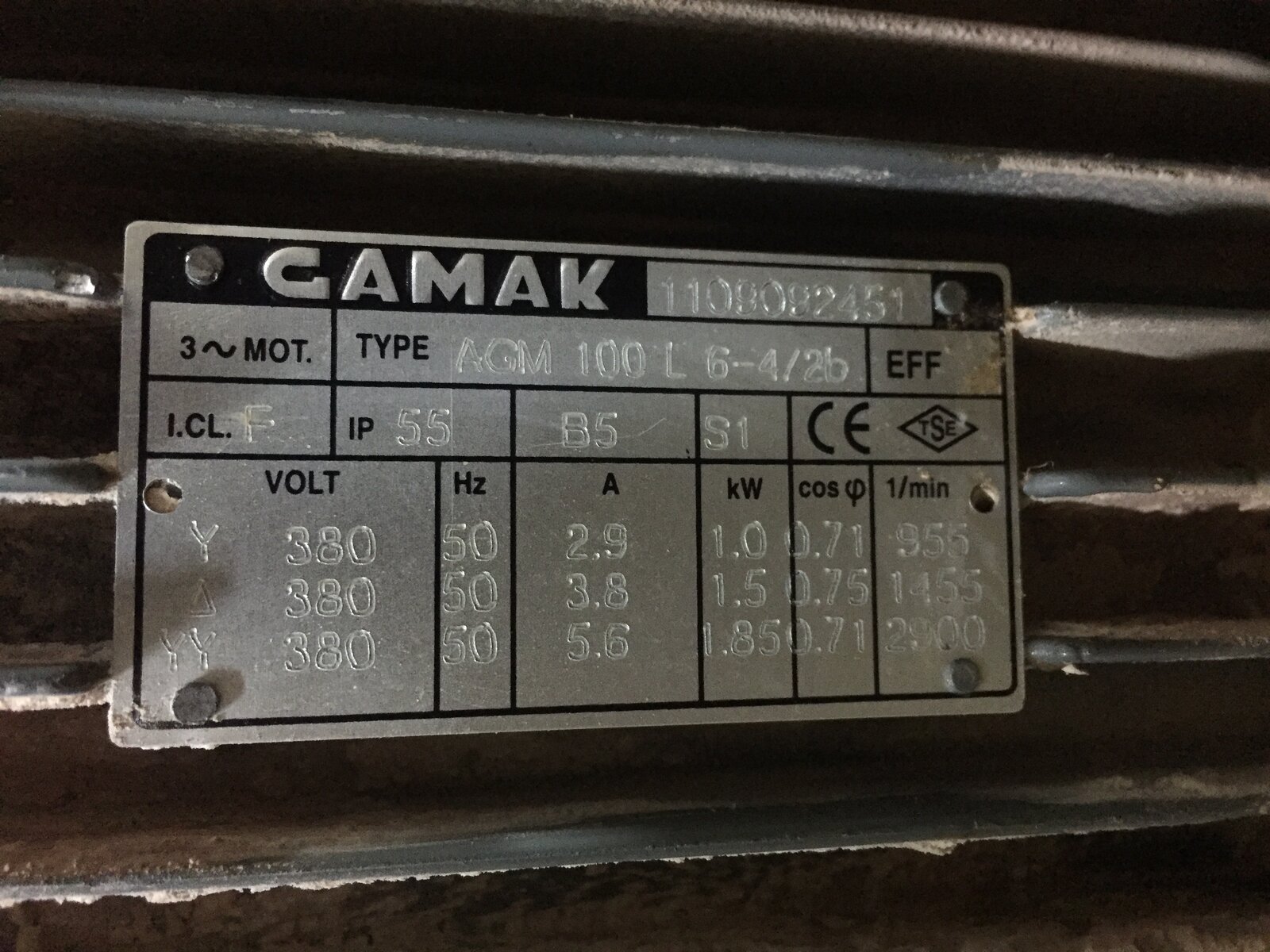

areccc Üye Katılım 4 Nis 2018 Mesajlar 10 Puanları 1 Yaş 51 8 Eki 2021 #1 Yıldız................ 955 d/d Üçgen ............1455 d/d yıldız-yıldız... 2900 d/d Bu motoru üç ayrı devirde nasıl çalıştıracağım? bir bağlantı şeması var mı?
zeybek Onursal Üye Onursal Üye Katılım 8 Şub 2007 Mesajlar 6,298 Puanları 3,507 Yaş 77 Konum İZMİR 8 Eki 2021 #2 Klemen kutusu kapağında baglantı şeklı vardır..
Konu Sah KS areccc Üye Katılım 4 Nis 2018 Mesajlar 10 Puanları 1 Yaş 51 8 Eki 2021 #3 zeybek' Alıntı: Klemen kutusu kapağında baglantı şeklı vardır.. Genişletmek için tıkla ... Malesef yok ve elimde sadece motorun etiket fotoğrafı var. Buna göre pano yapacağım.

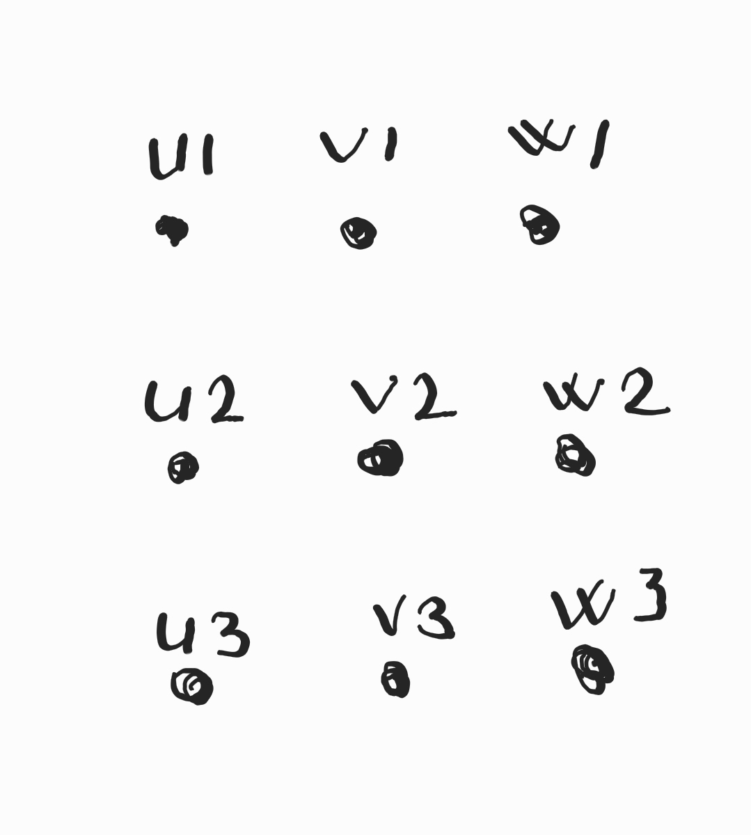

kocamanusta Profesyonel Üye Katılım 14 Nis 2009 Mesajlar 3,854 Puanları 1,981 8 Eki 2021 #4 düşük devir : U1 - V1 - W1 orta devir : U2 - V2 - W2 yüksek devir : U3 - V3 - W3 yıldız köprüsü : U2 - V2 - W2 bu bağlantıları yapıp test çalışması yapabilirsiniz. test esnasında akım kontrolünü ihmal etmeyin.
Konu Sah KS areccc Üye Katılım 4 Nis 2018 Mesajlar 10 Puanları 1 Yaş 51 8 Eki 2021 #5 kocamanusta' Alıntı: Ekli dosyayı görüntüle 82105 düşük devir : U1 - V1 - W1 orta devir : U2 - V2 - W2 yüksek devir : U3 - V3 - W3 yıldız köprüsü : U2 - V2 - W2 bu bağlantıları yapıp test çalışması yapabilirsiniz. test esnasında akım kontrolünü ihmal etmeyin. Genişletmek için tıkla ... Yanıt için teşekkür ederim, Etikette üçgen ibaresi de var. Biraz kararsız kaldım. Başka yanıt gelmez ise deneyeceğim.
kocamanusta Profesyonel Üye Katılım 14 Nis 2009 Mesajlar 3,854 Puanları 1,981 8 Eki 2021 #6 areccc' Alıntı: Yanıt için teşekkür ederim, Etikette üçgen ibaresi de var. Biraz kararsız kaldım. Başka yanıt gelmez ise deneyeceğim. Genişletmek için tıkla ... orta devir, dahlanderin üçgeni zaten.
