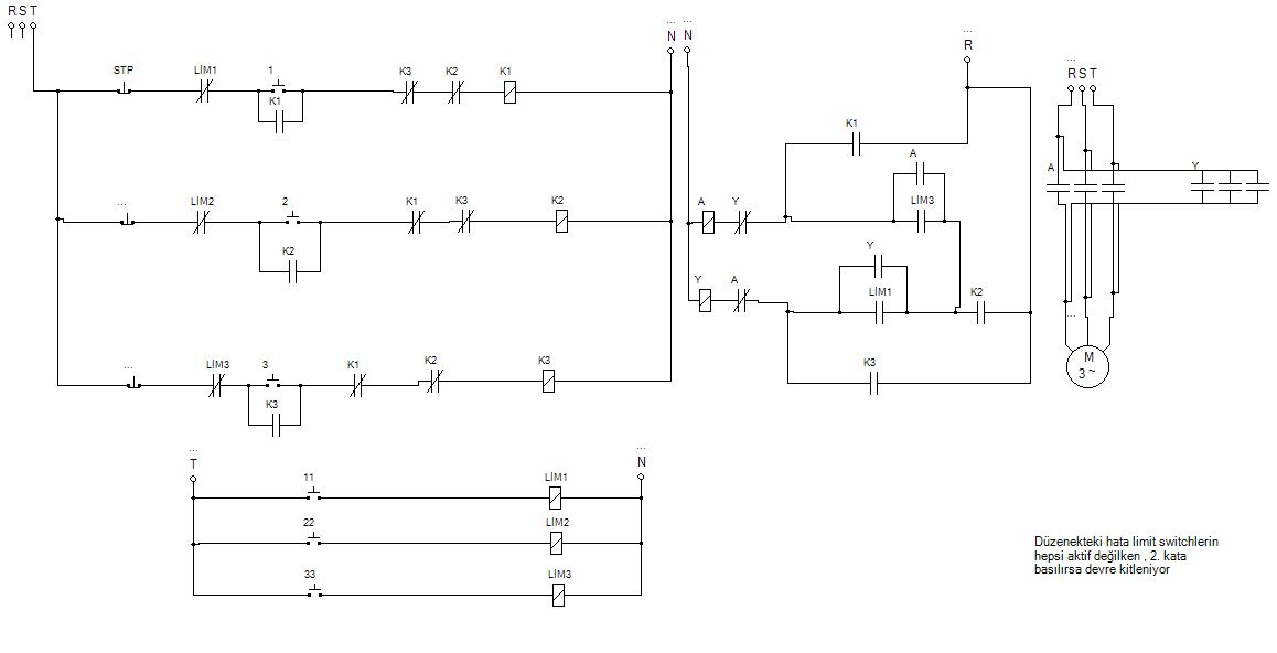

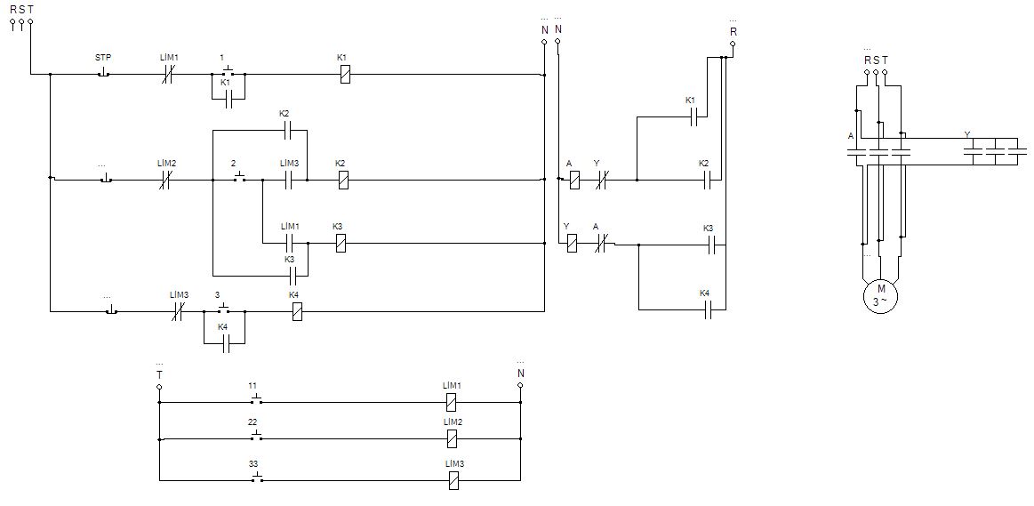

Merhabalar
ben otomatik kumandayı forumdan takip ederek öğreniyorum.Temel kumanda elemanları hakkında bilgim vardı , çalışmalarımı forumdaki en eski ( 2006 yılı ) gönderilerden başladım.Kişilerin sorduğu sorular ve üretilen farklı kumanda devrelerini kendim deneyerek artı ve eksilerini değerlendiriyorum ve öğreniyorum.Kendim bir noktada takıldım ve müsait kişilerden bana bir yol gösterir misiniz diye yardım konusu açmak istedim.
Ben bir yük asansörü tasarladım.Asansör sadece tek bir kutudan kontrol ediliyor.Kutuda stop , 1. kat , 2. kat ve 3. kat düğmeleri bulunuyor.Basılan kat düğmelerine göre asansör istenilen kata hareket ediyor.
1) Devreyi ilk önce 3 limit switch , 3 push buton , 2 kontaktör ve stop butonları ile çizmeyi denedim.Mühürlememde bir eksik var , bariz bir şekilde görülüyor ama düzeltemedim.Burdaki eksiğimle ilgili fikir verecek arkadaşlardan yardım bekliyorum.
2) Devreyi ikinci olarak 3 limit switch , 3 push buton , 4 röle , 2 kontaktör ile yaptım.Sistem simülasyon olarak çalışıyor ve bence bir sıkıntısı yok.Bu devrede fazla eleman kullandığımı düşünüyorum ve devreyi sadeleştirmek için tavsiye istiyorum.
3) 2. kurduğum kumanda devresini sadeleştirerek 3 limit switch , 3 push buton , 3 röle , 2 kontaktör ile çalıştırdım.Bu çalıştırdığım devrede ise aldığım hata şu ;
Eğer Elektrik kesilirse ve kabin herhangi 3 kattan birinde değilse ( limit switchlerin tümü pasif durumda ) asansör 1. ve 3. kattan çağırıldığında o katlara gidiyor.Fakat 2. kattan çağırılırsa sistem mühürlemesi asansörün diğer katlara gitmesine izin vermiyor.Bu konuda da iyileştirme ile ilgili yardım arıyorum.
Kurduğum düzenekler kendimce tasarlanmış olup herhangi ticari bir amaç, ve okul ödevi için kullanılmayacaktır.Devrelerin alt tarafındaki Lim1,Lim2,Lim3 röleleri limit switch olarak görev görmektedir.Konuyu açmaktaki amacım yaptığım devrelerin olumlu ve olumsuz yanlarını sizinle paylaşarak doğru bir proje ortaya çıkarmak. Devre çizimleri ve EKTS dosyaları ektedir. İyi günler :)

DEVRELER ÇOK GÜZEL FAKAT 3. KATTAN 2. KATA İNMİYOR ASASÖR
Merhaba bir yöntem bulup çözebildiniz mi devrenin şeması varsa çok sevinirim.
Bi çözüm bulabildiniz mi ? 2.kat butonu işlevsiz geldi bana
