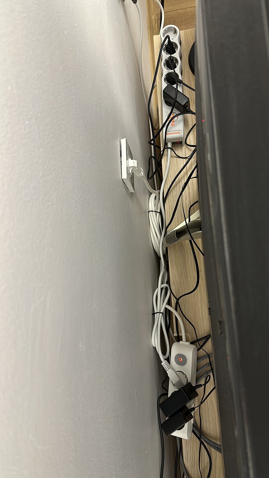

Merhaba, elimde 6 lı priz olmadığından resimde görebileceğiniz üzere duvardaki prize 3 lü priz taktım bunun bir slotuna da 5 li priz taktım. 3 lü priz viko 5 metre uzunluğunda 16 A 250 Volt. 3 lü prizin diğer iki slotuna modem bağlı, diğer 5 li prize ise tv, ps5, Soundbar ve kablotv bağlı. Tv 300 Watt ps5 300 watt Soundbar 600 Watt desek 1200 Watt yapıyor diğer cihazlar zaten toplam 100 Watt etmez, prizler kaldırır diye düşünüyorum ama gene de sorayım dedim ne dersiniz. Sıkıntı olur mu, olursa 6 lı priz alayım direk.
Merhaba, elimde 6 lı priz olmadığından resimde görebileceğiniz üzere duvardaki prize 3 lü priz taktım bunun bir slotuna da 5 li priz taktım. 3 lü priz viko 5 metre uzunluğunda 16 A 250 Volt. 3 lü prizin diğer iki slotuna modem bağlı, diğer 5 li prize ise tv, ps5, Soundbar ve kablotv bağlı. Tv 300 Watt ps5 300 watt Soundbar 600 Watt desek 1200 Watt yapıyor diğer cihazlar zaten toplam 100 Watt etmez, prizler kaldırır diye düşünüyorum ama gene de sorayım dedim ne dersiniz. Sıkıntı olur mu, olursa 6 lı priz alayım direk.Ekli dosyayı görüntüle 101996
Yüksek watt lı cihazlar takmayıp böyle teknolojik cihazlar takacaksanız sorun olmaz .
Zaten Sayın @Under Ground yazmış bir problem olmaz..
Ben başka bir şeye dikkat çekmek isterim.
3'lü ve 5'li grup pirizin kablosu uzun olduğu için dolayıp kangal yapmışsınız.
Bu mahsurlu. Eğer hep böyle kalacaksa Grup prizlerin kablolarını mümkün olduğunca kısaltın. Bu şekilde bobin etkisi yapar.

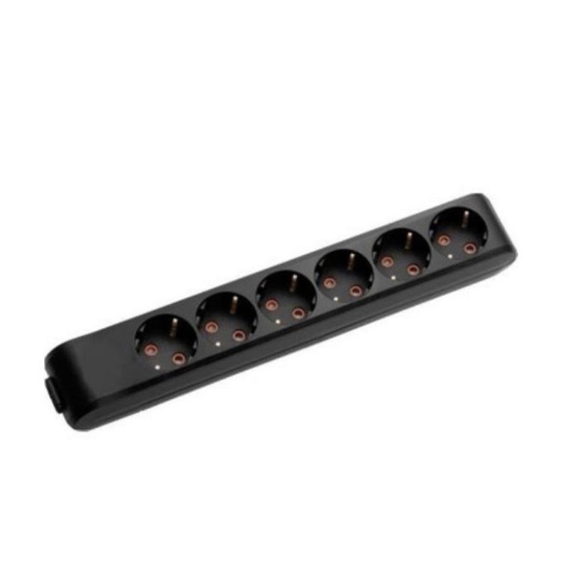

Merhaba, Viko’nun kablosuz 6’lı grup prizini ve 3x2.5’luk kablo aldım. Viko grup prizde 3x1.5 tavsiye edilir yazmış, ben buna 3x2.5 bağlasam sorun olur mu?
    36.8 KB · Görüntüleme: 111
Fırın,ütü,elektrikli ısıtıcı bağlayacaksanız sıkıntı olmaz.
Yok, TV ünitesinin arkasına ve çeşitli yerlere bağlayacağım, 50 metre 3x2.5 ve 10 tane Viko 6’lı grup priz aldım, yani telefon falan da şarj edeceğim. Cihazlara zararı veya yangına vs sebep olmaz değil mi?
sıkıntı olmaz iki üçlü de kaliteli görünüyor, ama görüntüden rahatsız oluyorsanız en çoklusundan viko tavsiye ederim
