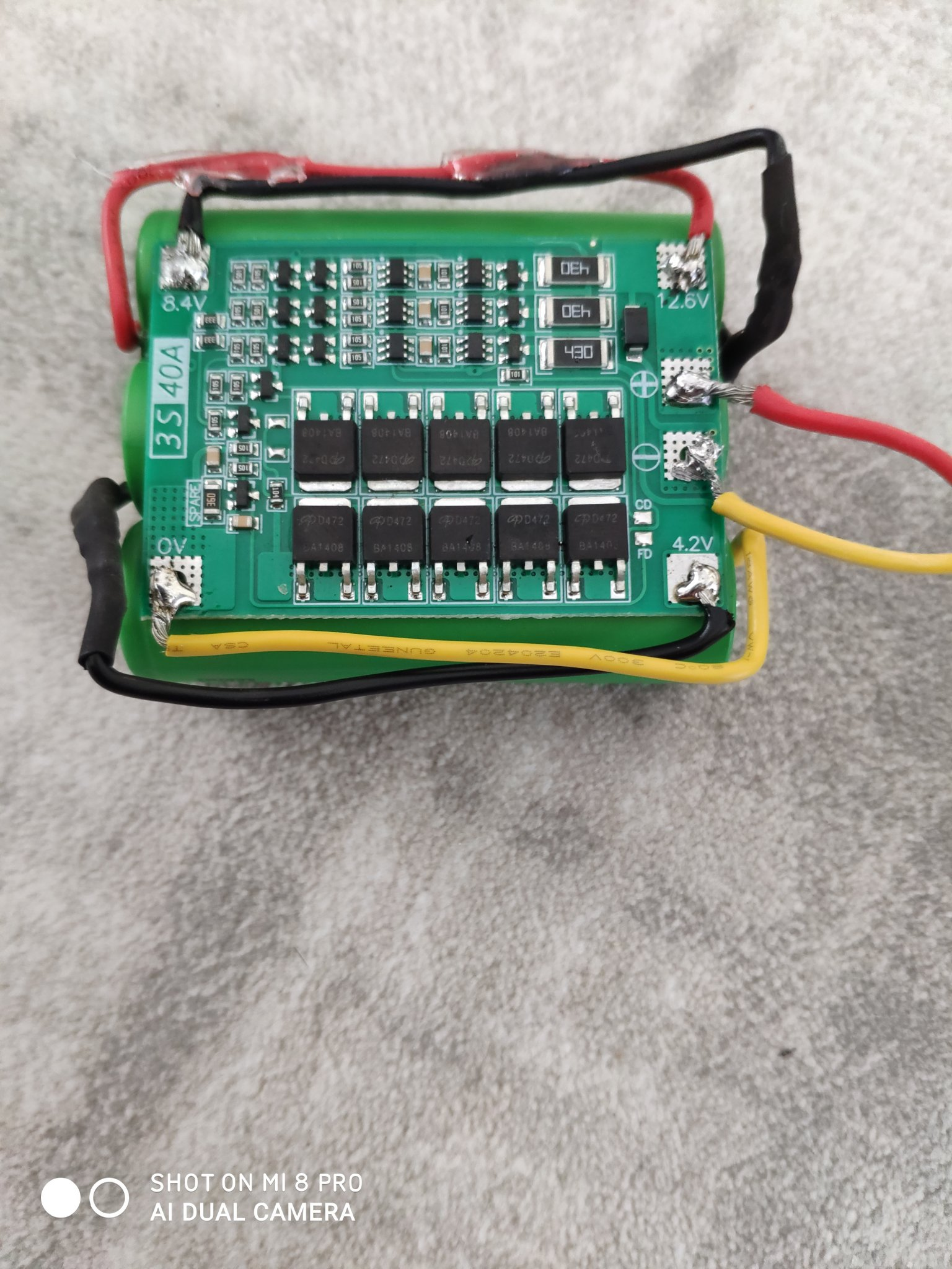

Merhaba. 3s 40 amper kart ile resimdeki gibi bir batarya yaptım ancak şarj cihazı yada adaptör ile şarj edemiyorum. Kart arızalı olabilir mi yada yanlış olan ne olabilir? bataryalarin v değeri 3.82, hepsi ayni.
Piller 11.46 volt olup cikisa 9 volt gelmesi sanki bms tam cikis vermiyor gibi gorunuyor.
Cikisa 12 volt bir lamba baglayip denediniz mi? Motor degil bir lamba ile akim cekmeyi denermisiniz.
Mosfetlerin biri sanki tam iletime gecmiyor gibi.
Son karedeki fetlerin alt sırada ortada başka deyişle soldan sağ 3. fet gövdesinde delik var. Yani evet kart sorunlu, eğer yanlış bağlantı yapıp bozmadıysanız ...
