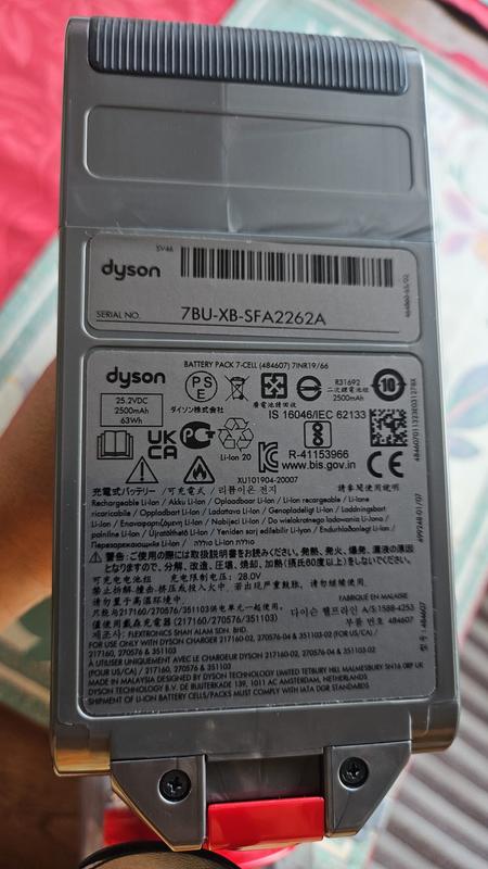

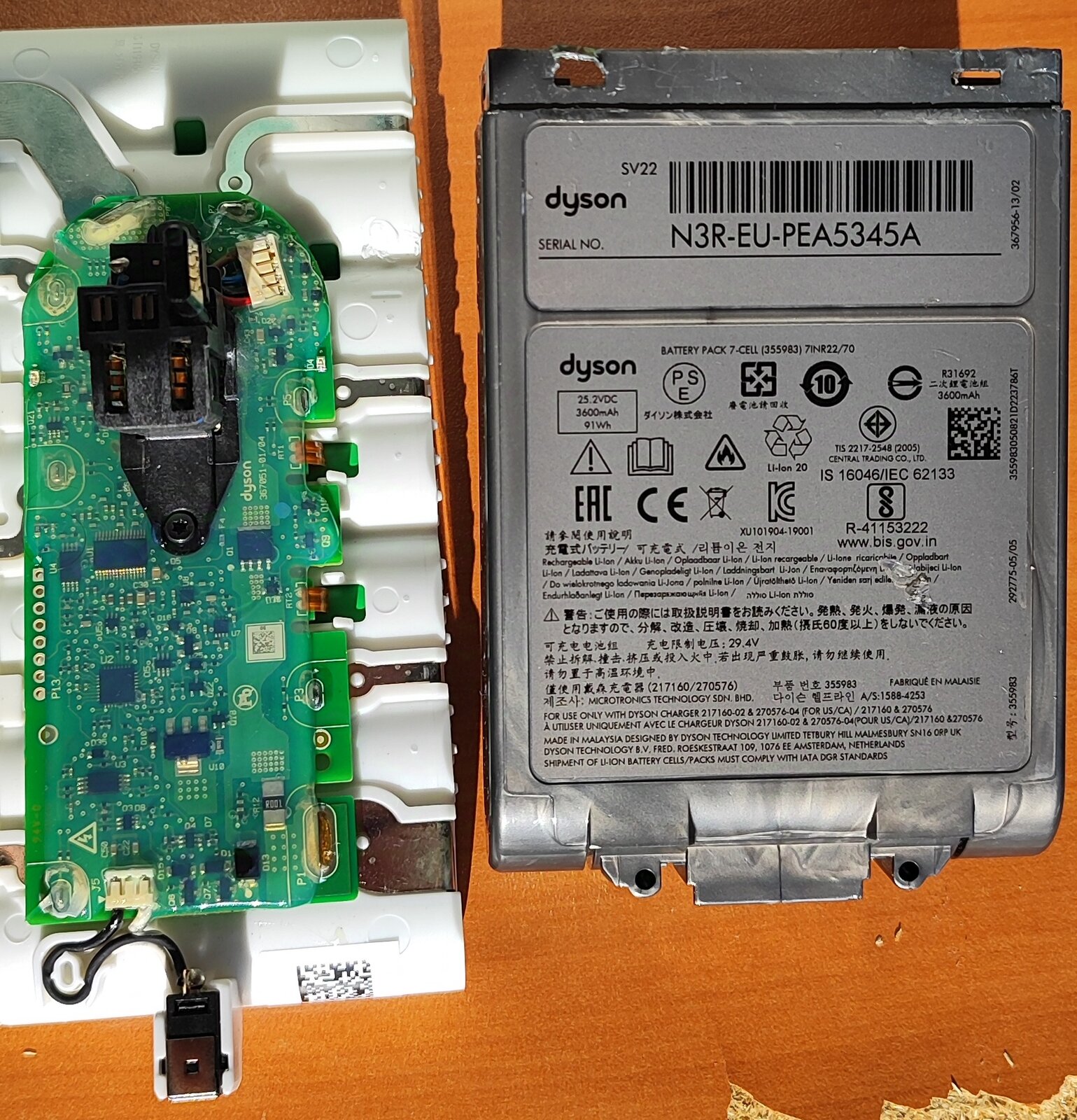

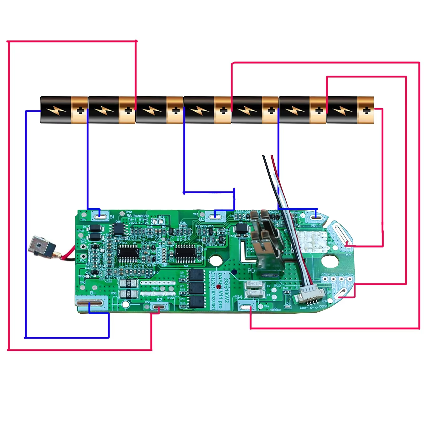

Merhaba arkadaşlar, komşumun dyson v15 (makinayı görmedim) şarjlı süpürgesi şarj olmuyordu. Bataryasını ve şarj adaptörünü istedim. Şarj adaptörü sağlam, hatta ikişer takım modül ledi seri bağlayıp 24 volt şeklinde yaktım ki yük altında belki kesime gidiyor diye.. 24 watt gibi wattmetreden güç çekti 15-20 saniye sorunsuz şekilde ledler yandı. Bataryayı epey bir uğraş sonucu bağlantı yerlerine de zarar vererek (batarya gözden çıkarılmıştı) açtım. 7 adet 18650 pili tek tek ölçtüğümde 3.20-3.43 volt gerilimler okudum. Youtubede bir videoda birisi bms kartının arızalı olduğunu tespit etmiş. Çıkışların bir tarafında 20-21 volt gerilim okunuyor. Diğer girişte gerilim okunmuyor. Bu kartı bulma imkanı var mı? Konu hakkında önerisi olan var mı? Kartın üzeri görselde görüleceği üzere kalın bir silikon tabakasıyla kaplı.
Ekleme;
İkinci görseldeki 1 nolu bağlantı uçlarında 23.4 volt, 2 nolu soket girişinde 21.3 volt okunuyor.

Kart olarak bulunamaya bilir .
Şarj cihazını servisinden temin edersiniz de ..
Kartın diğer yüzününde resmini ekleyebilir misiniz?
Bir bakalım. Gözden kaçan bir şey var mı?
Bataryasını bulamadılar ya da çok tuzlu olabilir!
Modülü henüz sökmedim. Biraz da kasasını sökmek gibi zor görünüyor. Mevcut haliyle bir müdahale ile çözülmezse mecburen modülü sökeceğim. Anladığım kadarıyla şarj kısmında sorun var ama bms kaç volt'ta kesime gidiyor emin değilim. Normalde hücre başına 2.6 volt diye biliyorum. Dolaysıyla bu mantıkla 18 volt'a kadar süpürge çalışmalı (sormam lazım).

Adaptör ? ( Adaptör Şarj 30.45V 1.1A olmalı ???? )

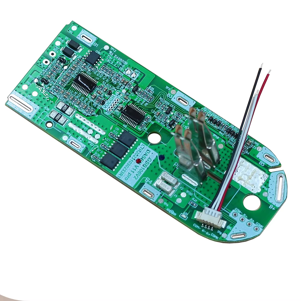

Kart v15 s22 herhalde . ( hiç bir yerde bulamadım )
Kartı sormanız gerekir uyumluluk
Kart V11 SV15PCB
Dyson V11 komple ekstra için pil PCB seti
Müşteri değerlendirilmesi okunması ve yerel ( TR ) değerlendirme .
Altta fotosu .

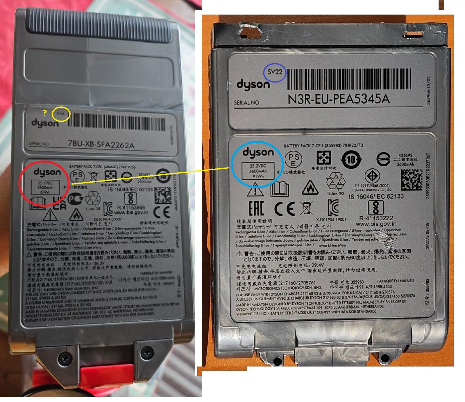

BATTERY PACK 7-CELL (355983) 7INR22/70
Parça Numaraları: DYSON PİL PAKETİ 7 HÜCRE (355983) 7INR22/70
Tür: Li-ion
Volt: 25,2 V
Kapasite: 3600 mAh
25.2VDC 3600mAh 91Wh
Lütfen kullanım talimatlarına bakın. Şarj Edilebilir
Yeniden Şarj Edilebilir Li-Ion / Pil Li-Ion
▲ Uyarı: Lütfen kullanmadan önce kullanım kılavuzunu okuyun. Ürünü sökmeyin, değiştirmeyin, ezmeyin, yakmayın veya ısıtmayın (60 santigrat derecenin üzerinde), çünkü bu ısı oluşumuna, tutuşmaya, patlamaya veya sızıntıya neden olabilir.
Şarj edilebilir elektrikli akü sistemi Şarj edilebilir elektrik güç sınırı: 29.4V Açmak, bağlantısını kesmek, basmak veya ateşe atmak, genç çıkış, ağır davul çalmak yasaktır ve kullanılmasına izin verilmez.
Lütfen yüksek sıcaklıktaki bir ortama koymayın.
Kullanılan şarj cihazı (217160/270576): MICROTRONICS TECHNOLOGY SDN:1588-4253.
SADECE DYSON ŞARJ CİHAZI 217160-02 & 270576-04 (ABD/CA İÇİN)/217160 & 270576 İLE KULLANILABİLİR
DYSON 217160-02 & 270576-04 ŞARJ CİHAZI İLE ÖZEL KULLANILABİLİR (ABD/CA İÇİN)/217160 8270576 MALAYZIA'DA ÜRETİLMİŞTİR
DYSON TECHNOLOGY LIMITED TETBURY HILL MALMESBURY SN16 ORP UK DYSON TECHNOLOGY B.V, FRED, ROESKESTRAAT 109, 1076 EE AMSTERDAM, HOLLANDA LI-ION PİL HÜCRELERİNİN GÖNDERİLMESİ/PAKETLER IATA DGR STANDARTLARINA UYGUN OLMALIDIR .

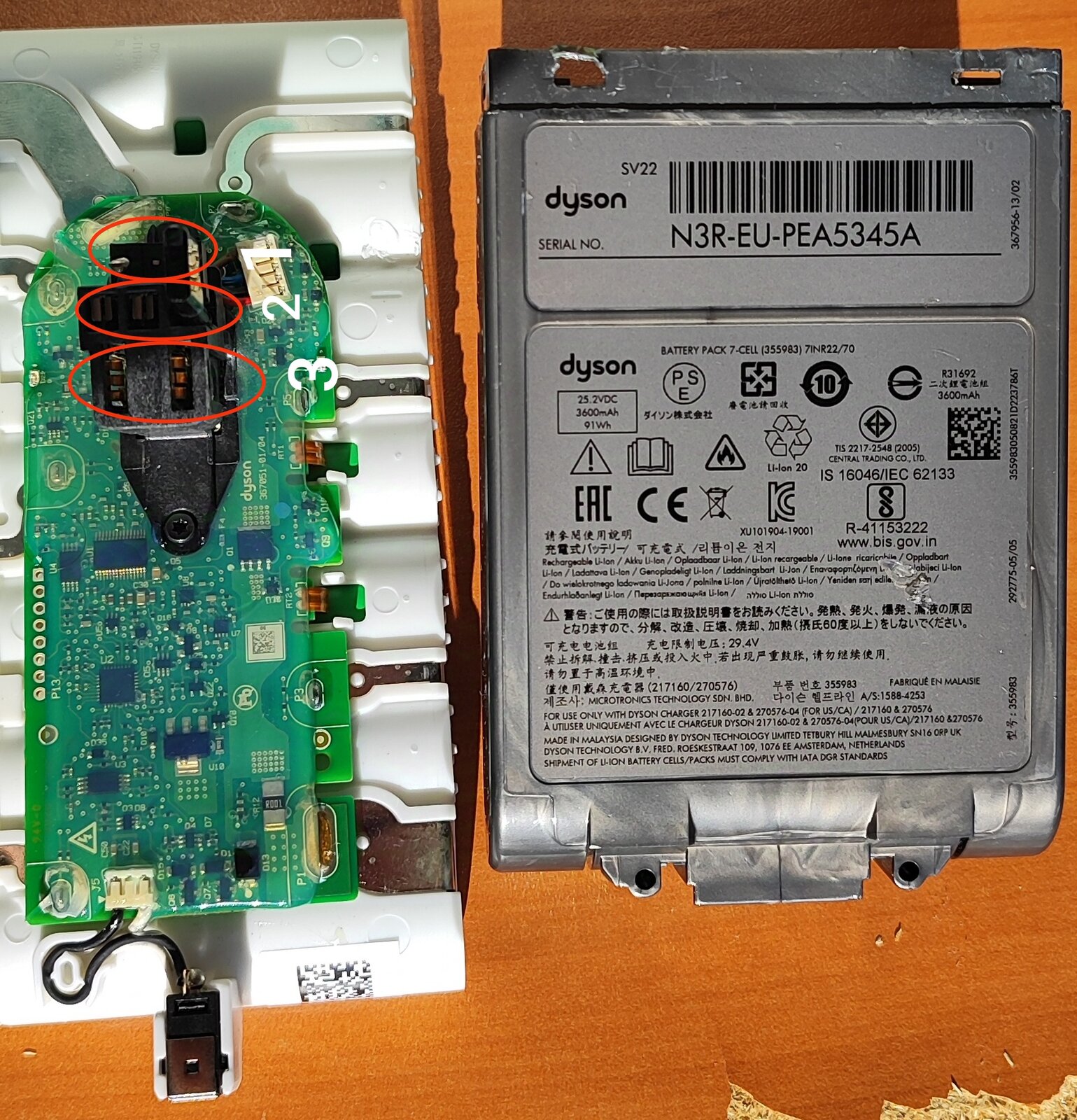

Eyvallah @arkaplan ustam, googıl senin yanında halt etmiş;) ne var ne yok döktürmüşsün. Komşu araştırmış bataryayı bulamamıştı. Bir de ben arayayım dedim maalesef ben de bulamadım. O yüzden buradan bir yardım almak istedim. Modülünün de olacağını pek sanmıyorum. Yine de senin de paylaştığın teknik servise yarın soracağım inşallah. Yurtdışını da araştırıyorum. Son ihtimal satın aldırıp kargolatırım. Ama piller sağlam olunca bms modülünün tamiri ya da teminini araştırıyorum. Üzerindeki silikon kaplamadan dolayı test işi zor oluyor. Dyson kendine özgün tasarlatmış belli ki. Ama Çinli arkadaşlar bu tür işlerde mahirler, muhtemelen aynısı olmasa da muadilini üretmişlerdir.;)

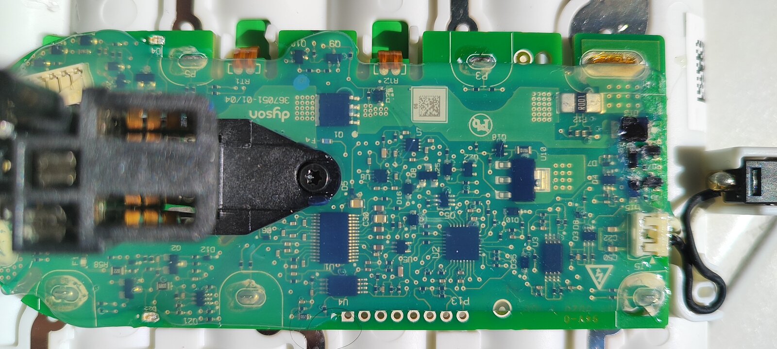

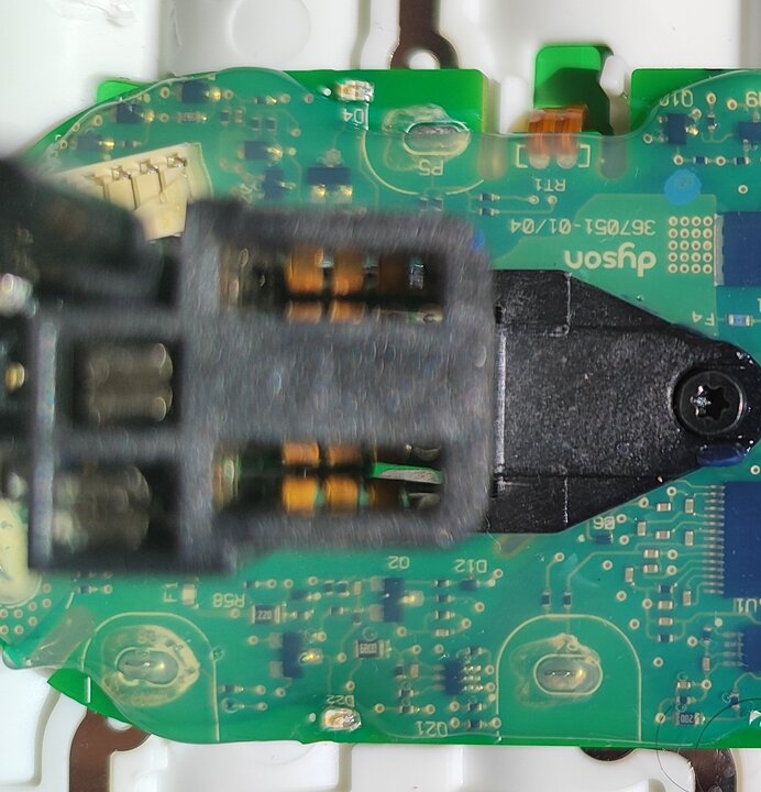

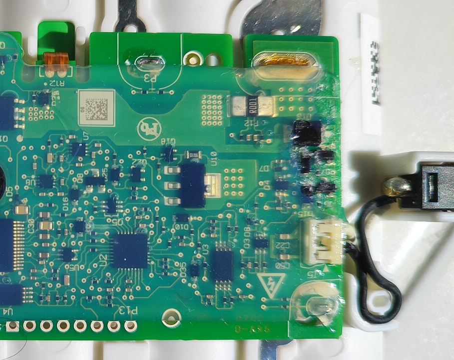

Şarj katı girişindeki birkaç ulaşabildiğim elemanı ölçtüm sorun göremedim. Bendeki 3x saatçi büyüteci ile görünemeyen minik kılıf elemanlar var, onlar için mikroskop gerekir. Solda üstte üzerindeki silikondan ısındığı anlaşılan bir diyot vardı sağlam görünüyor. Alt kısımdaki R001 de (muhtemelen sigorta direnç) bendeki ölçü aleti ile 1 ohm civarı değer veriyor.

SV47 yazmakta, 25,2 VDC-3600mAh-91Wh gibi bilgiler de yazmakta

Kartın kaliteli fotosunu yayınlasanız daha iyi olmaz mı ?
Öncelik tabi ki kartın tamirinin mümkün olabileceğinden buradan destek almak istedim. Ayrıca komple batarya, 15-20k TL fiyat ödeyene göre olmasa bile uçuk fiyatlarda. Tamiratçılara ulaşılabilir.
Üzerinde silikon katman olduğundan daha net çekim yapamadım.

Bu kartın daha yakın net çekim yapılabilir .
Örneğin kartı 4 bölerek çekimi gibi .
Ben iki böldüm .
