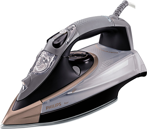

MErhaba,
Philips Azur 4870 ütüm sorunsuz çalışıyordu, memlunduk. Yeni eve taşındım, şimdi ne zaman prize taksam sigorta attırıyor. En son akım korumalı prize(Tuncmatik) taktım, sigorta atmadan güzelce ısındı. Fişi çekerken tekrar sigorta attırdı. Buna bir çözüm var mı?
Farklı bir platformda farklı bir ütüde kaçak akım rölesinden dolayı attığını belirten bir arkadaşa denk geldim. Bu nasıl aşılır?
Sorun tek bir prizde mi yoksa bütün prizler de aynı sorun mu var?
Tüm prizlerde aynı sorun oluyor. Taktığım prizlere elektrik süpürgesi de takıyorum. Sorun olmuyor. Sadece Ütüyü taktığımda sorun oluyor.
Bu sırada bir anlamı olur mu bilmiyorum ama multimetre ile ütü fişindeki direnci ölçtüm yaklaşık 5 M Ohm çıktı.
Fisin her iki ucu ile metal taban arasındaki direnci de ölçün.
