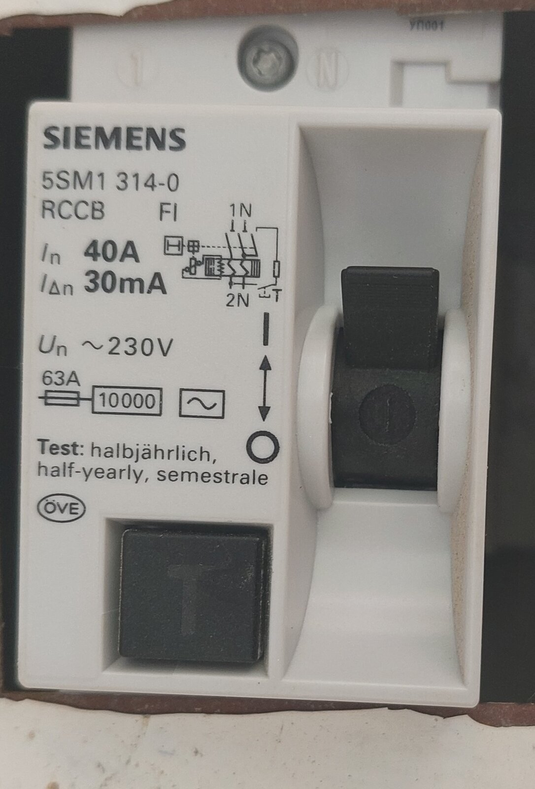

Geçen sene sorunsuzca kullanıp kenara kaldırdığımız su sebilini bu sene tekrar fişe takip kullanmak istediğimizde sigorta attırmaya basladı.
Önce kablosunda bir kısa devre vardır diye ölçü aletiyle faz-notr, faz-toprak, ve notr-topragi kontrol ettiğimde alet ötmedi. İşin ilginç kısmı sigorta kafasına göre atıyor bazen bir saat sonra bazen 7,8 saat sonra ve sebil suyu soğutuyor ısıtıcısı acik degil zaten kullanmıyoruz.
Atan sigorta ise evin içinde bulunan sigorta kutusundaki degil kapi önünde bulunan sayacin oradaki kaçak akım rölesi üstündeki ana sigorta.
Sebili soktugumizde gün boyu sigorta atmıyor.evde klima yok, sadece buzdolabı, tv var, acaba sorun sebilde mi yoksa kaçak akım rölesi mi bunu saptayabilmenin bir yolu var mi benzer bir sorunla karşılaşan veya bilgisi olan varsa yardımcı olursa çok sevinirim.

O alet,sigorta değil kaçak akım.Se-
bilinizde ( veya başka cihazınızda ) sorun var görünüyor.İyi bir elektrik -
çi bulunuz.
Bu durum röle arızası olabilir mi? Bina eski ve şebekede değişen hiçbir şey olmadı. Hava yagmurluyken yakin bolgeye yıldırım düşünce de kaçak akım atıyordu.

sebili prizden çıkardığınızda uzun süre (1-2 gün.) takip edip atmadığını söylüyorsanız sorun sebildendir zaten.
soğutma yapmaya başlayıp gün içerisinde belirsiz zamanlarda atıyorsa sebilin içindeki kompresör besleme kablolarında bir sıkıntı olabilir zaman zaman ark yaptırıp sigortayı attırıyor olabilir.
sigorta attırdığı an hep aynı an ise (örneğin tam kompresör devreye girip soğutma yapmaya başladığında.) maalesef bu kez kompresörün kendisinde bir sorun olabilir. (sargılarında veya sargı izolasyonlarında sorun var ise devreye girerken kaçak akım/sigorta attırır.)

Evet bu olabilir, cihazın montajı çok kötü taşınırken içi çok sallanıyordu belki gevşemiş olabilir. Bu arada tuhaf bir şey oldu eski bilgisayarcı olduğumdan saçma şeyleri denemek adetimdir, sebilin fişini ters taktım yani faz ile nötr yer değiştirdim öğleden beri sorun çıkmadı, bunu neye yormalı bilemiyorum. Sizin bahsettiğiniz sorun ise o zaman normal faz ucunda gevşeme ve ark sorunu olabilir.
Evet arkadaşlar 24 saattir kaçak akım rölesi atmadı, sebilin fisini prize ters takmak geçici olarak ise yaradı, fazla notrun yer degistirmesi neyi düzeltmiş olabilir fikri olan var mı acaba?

Sebil arızalı
Cihazın içini biz bilemeyiz. Cihazın içinde tam dalga doğrultucular veya yarım dalga doğrultucular var. Fişin yönünü değiştirince de illaki kaçak vardır fakat kaçak akımı belkide eşik değer olan 30 miliamperin altına düşmüş olabilir. Cihazın içindeki elektronik devrelerin topolojisi fiş yönünü değiştirmeyle değişmiş olabilir.
Galiba amatör birini aşan bir şeyler var artık uzman birine göstermek gerekecek, yardımcı olmaya çalışan herkese teşekkürler.
