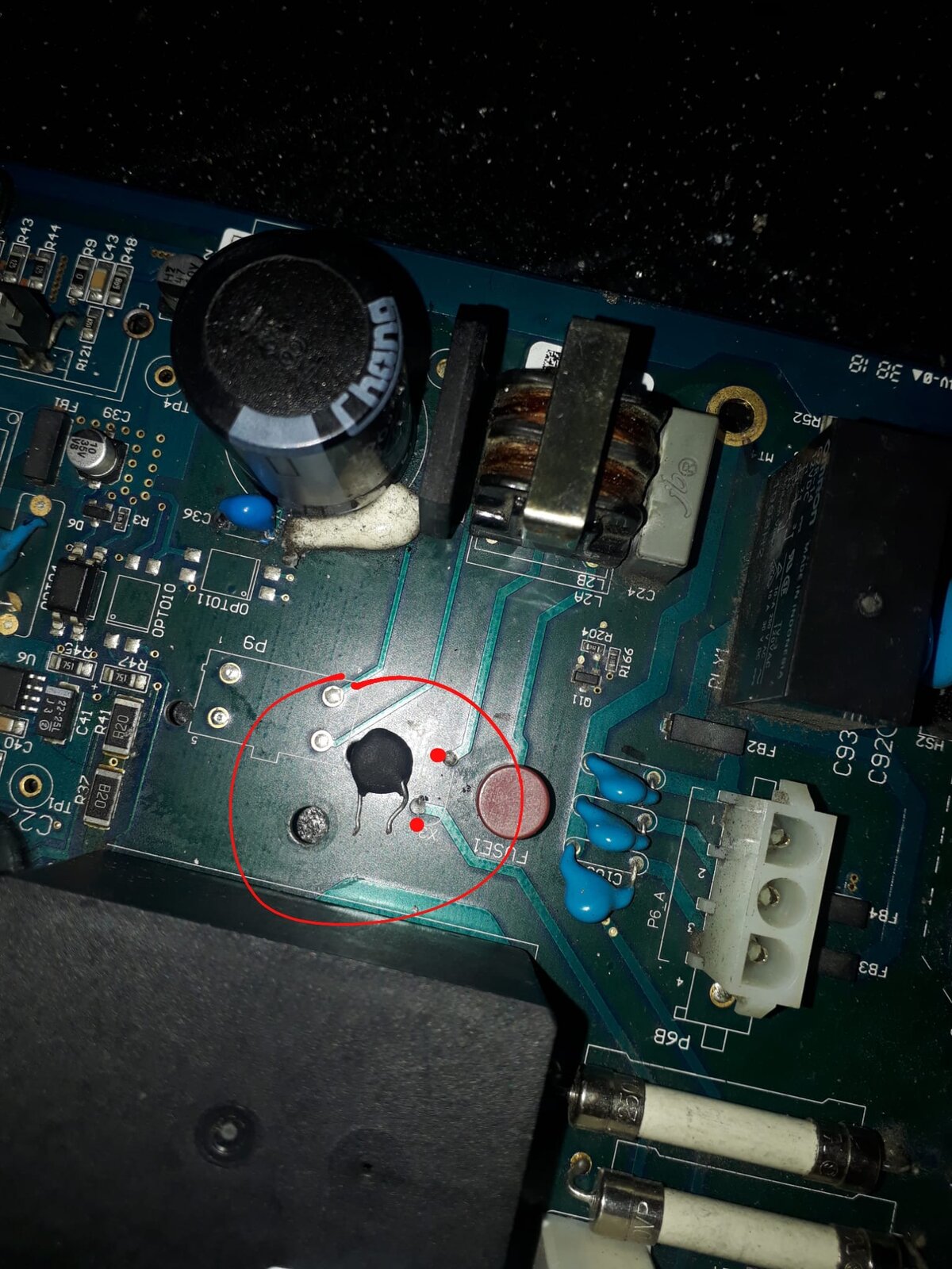

Merhaba arkadaşlar elimde bir koşu bandı sürücü kartı var ac besleme kısmında ki köprü diyot ve yardımcı bir kaç komponent kısa devreye düşmüş tüm arızalarını giderdim fakat köprü diyot çıkışında ki bobinden sonra üzerinde mikroskop altında dahi değeri okunmayan bir ntc var tamamen kısa devre ölçüyorum . direncini öğrenmenin bir yolu var mıdır veya bunun yerine aynı ebatta bir ntc taksam olur mu . Ntc olduğunu nerden biliyorsun derseniz kart üzerinde giriş voltajı kısmında ''X1'' diye aynı renk büyük bir ntc var bu parça ise ''X3'' diye adlandırılmış . Görselini ekliyorum yardımcı olacaklara şimdiden teşekkür ederim . İyi forumlar.

Benzer güçte bir smps de ne kullanılmış ise burada da onu kullanabilirsiniz.
Amaç kapasitörün ilk şarj esnasında kısa devre akımı çekip önündeki devre elemanlarını hasarlandırmaması yada sigorta atmaması için.
Yakın değerde bir ntc takmanız yeterli olacaktır çok kritik bir değeri yok.

Yardımınız için çok teşekkür ederim.
NTC 5D-11 5R Termistör takabilirsiniz
Yaklaşık 5 ohm değerdedir.

Çok teşekkürler Muhsin ustam.
