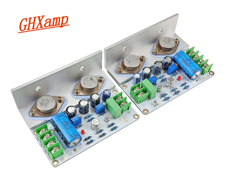

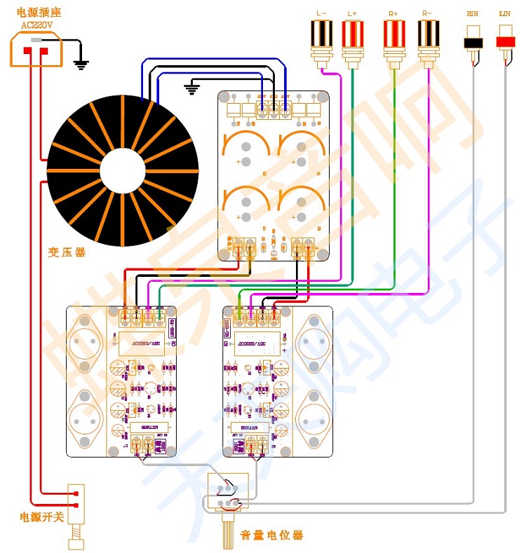

2 adet 1969 hlc amfi için besleme devresi yapmam lazım kendi sitesinde besleme devresi göstermiş bana pek olası gelmedi ekte resim olarak mevcut

Neden olası gelmedi?.
Toroid trafo ve köprü + büyük elektrolitik kondansatörler gayet ugun.
Verimlilik bakımından pek mantıklı değil. Lineer regulatorler, %50-60 civarı verimlilikle çalışır. İki katı güçte trafoya gerek duyacaksınız ki, epey yer kaplayacak. Regülatör devresi de ampli devresi kadar yer kaplayacak. Kocaman ve hantal bir ampli olacak.
bana 2 tane +24 v lazım o yüzden
1. Tek trafo yeterli, yalnız güç kaynaği için Baskılı Devre yapacaksanız veya kablo ile bağlantı yapacaksanız bazı kurallara muhakkak! uymanız gerekir.
2. Ben biraz eski kafalı olduğum için toroid trafolu güç kaynağı seçerim (hele "audio"da).
Toroid, EI trafodan daha az yer kaplar ve (50Hz) manyetik alan problemi çok azdır.
Switch Mode besleme kaynakları ayrı bir "arıza kapısıdır".
3. Eğer amplinizi gezdirmiyorsanız (Trafo biraz ağır olur) ani akımlara dayanıklılığı bakımından avantajlıdır.
Regülasyon yoktur, ancak voltaj "genelde" düşük olduğu için şebekeden etkienmesi az olur, o kadar etkilemez.
Her zam devrenizi basit tutmak daha avantajlıdır. Ancak şartlar gerektiriyorsa o zaman SMPS tabi ki kullanılır.
Ayrıca ampliniz A sınıfı olduğundan , "audiocular" tarafından sevilir, "lambalı" tekniği olduğu için performansı daha beğenilir.
Yalnız soğutucu ilavesi gerekebilir.

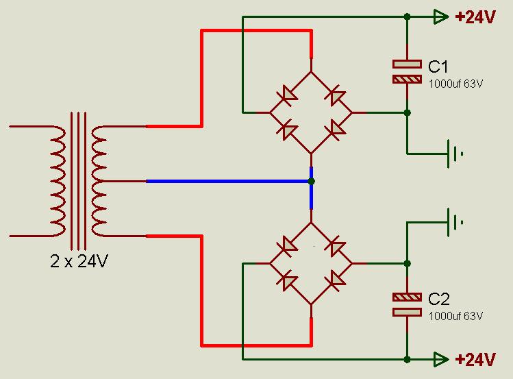

bu devrenin çalışma imkanı varmı bu şekilde
Böyle bir devre yaparsanız daha doğru olur . Kondansatör ve çıkış terminal uçlarındaki STAR tipi bağlantı şekline dikkat edin.
hocam köprü diyot olsa olurmu acaba
