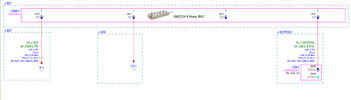

Merhabalar,genel bakış sayfasında ekte gösterdiğim gibi bir kesinti noktasını başka bir sayfaya göndermek istiyorum fakat çapraz referans otomatik olarak gelmiyor ve görünmüyor bunu nasıl yapabilirim?

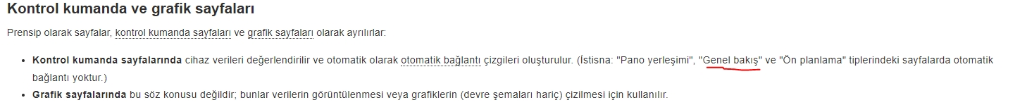

genel bakış sayfasından bunu yapamazsınız

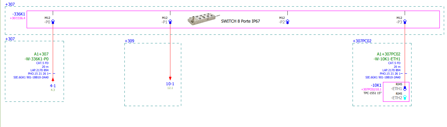

peki bunu yapabilmemin bir yolu var mı? ekte paylaştığım gibi bir gösterim yapabilmek istiyorum

yapı kutusu yerleştirdiğimde olmadı. daha detaylı bilgi verebilir misiniz lütfen

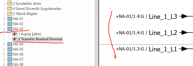

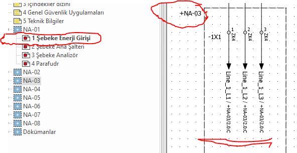

Sayfa tipiniz genel bakış ise olmaz. Sayfa tipinizi 3 hata çevirmelisiniz. Yapı kutusu içine koyduğunuz kesinti noktasının karşıdaki noktası da aynı yapı içinde olmalı

Merhaba,
Kesinti noktası, yapı kutusu içine yerleştirildikten sonra karşılık gelen kesinti noktası ile eşleşmiyorsa sebebi "Tam CE" nin değişiyor olması olabilir.
Yapı kutusunun içine eklenen nesne o yapı kutusundan otomatik isim alır. Aldığı ismi görmek için özelliklerine girip "Tam CE" kısmına bakabilirsiniz. Eğer "Tam CE" ler aynı ise birbirleri ile eşleşeceklerdir.
Görselde bağlantılar otomatik çekilmiş gibi gözüküyor. Bu sebeple sayfa tipi genel bakış olmasa gerek.
Bu tip bağlantı gösterimi için sayfa tipi olarak "Tek-hat" 'ı kullanmanı tavsiye ederim.
