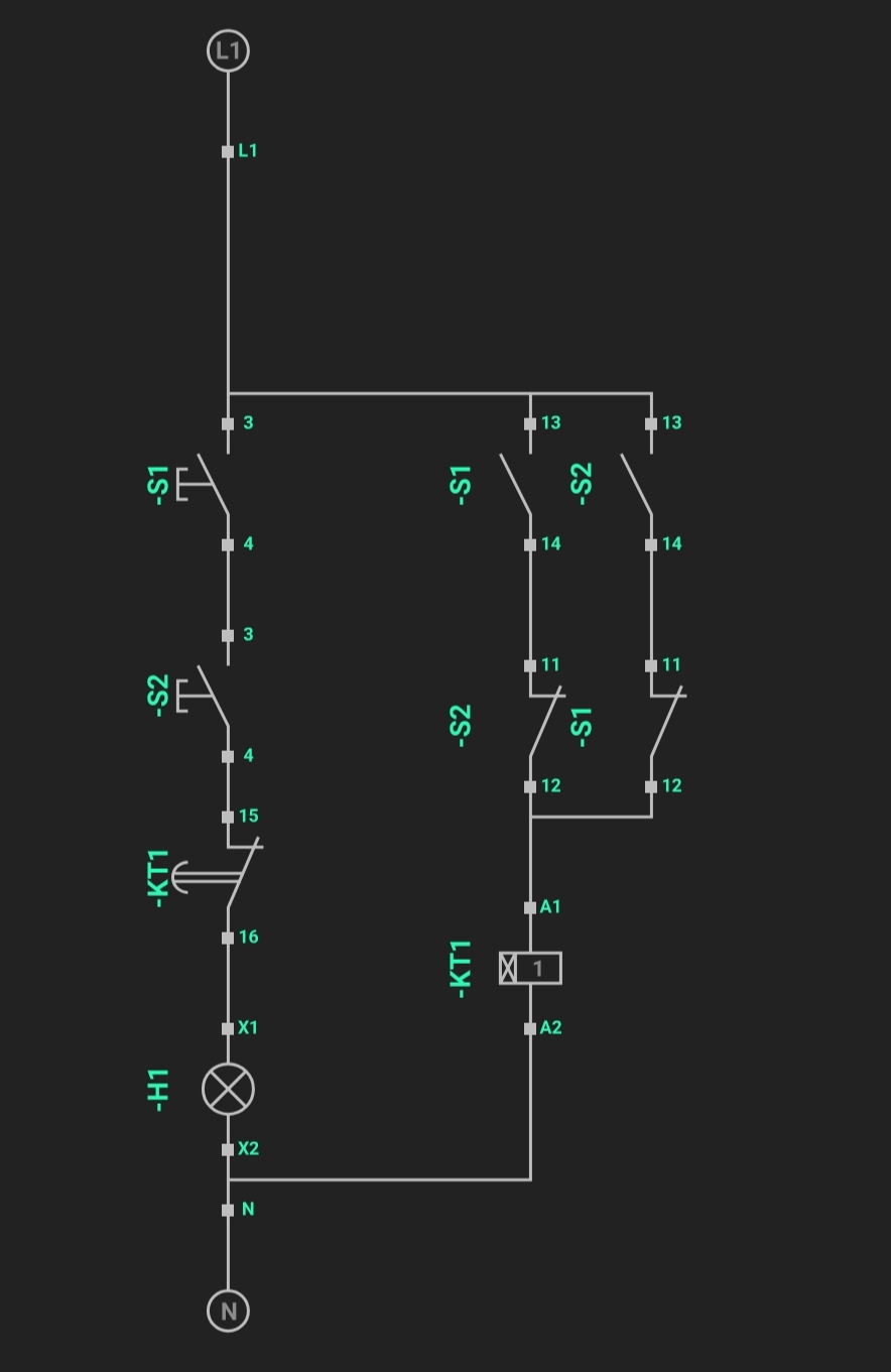

iki adet start butonum var. ikisine ayı anda basıldığında basılı tutulduğu sürece lamba yanacak, fakat butonlardan herhangi birine 500 ms den geç basılırsa lamba yanmayacak
,iki buton kullanarak nasıl çizerim kumanda devresini ?
,iki buton kullanarak Kendi anlayışıma göre, kumanda devresi olarak çizmeye çalışdım. Akıllı röle veya PLC de bu mantıkla çizebilirsiniz.
  • İKİ BUTONLU DEVRE.pdf
    43.4 KB · Görüntüleme: 48
4 tane no kontak 3 röle 2 start butonu 1 zaman rölesi saydım e plan hakim değilim anlamaya çalışıyorum, teşekkür ederim emekleriniz için
anladiktan sonra "START 1 butonuna gec basilirsa da lamba yanmayacak" sekilde devreyi gelistirin.
2 röle veya yardımcı kontaktör, bir zaman rölesi var.
E plan değil, CadDy çizim programı.
alman normudur. Anlaşımlıyacak kadar karşık değil.

1. butona neden, ne zaman gec basılacak. Ondan daha önce yapılcak bir işlem varmı ?
Ustacım sorudan anlasilacagi gibi 500 ms gec basilirsa sarti her iki buton icin de gecerli. Ben acikcasi sizin bilerek eksik biraktiginizi dusundum. Oyle degilse bile sıkıntı degil birakalim kalanı konu sahibi tamamlasin.
Soru muallak, her zaman derim, cevap sorunun içindedir. Akıllı soru,düzgün ve hızlı cevap getirir. Butonlardan birine gec basılırsa diyor ama, mantıken, devrede ön bir işlem yoksa, 1. butona neden geç basılacağı bilgisi yok. Eksik soruya eksik cevap,,
Prosesi anlatsa belki, bir nebze anlardım..
Bir fikir verecektir, bu şekli ile butonlardan birine geç basılırsa lamba yanmaz ama diğer butona basıldığı anda çalışmaya devam eder, o kısmıda sana bırakıyorum.
