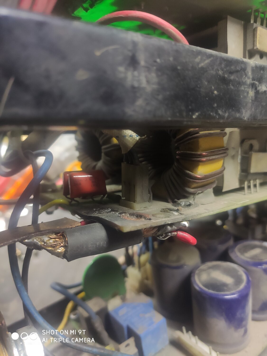

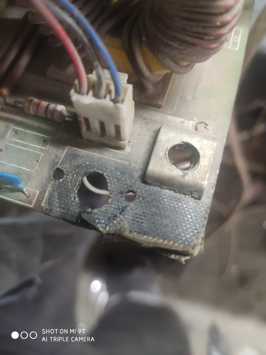

ustalar merhaba elimde özen dc 160 invertör kaynak makinası var. artı prop çıkışı pertinaksı eritmiş konumdaydı yüksek akımdan çıkışlarını kontrol ettim sağlam 64 volt dc çıkış veriyor. ıgbt saglam diyot grubu sağlam soguk lehim yok artı probunu düzelttim. sorun makine çalışıyor çıkış veriyor. kaynaga ilk vurdugumda korumaya geçiyor bazende en son anperde biraz elektrot eritip korumaya geçiyor. sizce sıkıntı nerde olabilir nereye bakmalıyım voltaj okuma kısımıda sağlam akımı nerden okudugundan emin değilim. akım trofosu yada sensörü nerde göremedim açıkçası özende
özen dc ekspress daha bir çok marka altında üretilen sağlam bir şasedir. ZX7 çinde böyle geçiyor, yapmayalı uzun süre oluyor ama çok ince bir hat olduğunu hatırlıyorum, amperi okumazsa kaynak yapmaz haklısın yanan bozulan yeri iyi incele alttan hiç boşta kanal kalmış mı? şeması vardı ama öteki makinede kalmış. genelde soldaki yanıyor doğru mu? onun yanında beşli soket var 1. ayak şönt + çıkış soketi 2. ayak şöntün öteki ucu bir kontrol et.

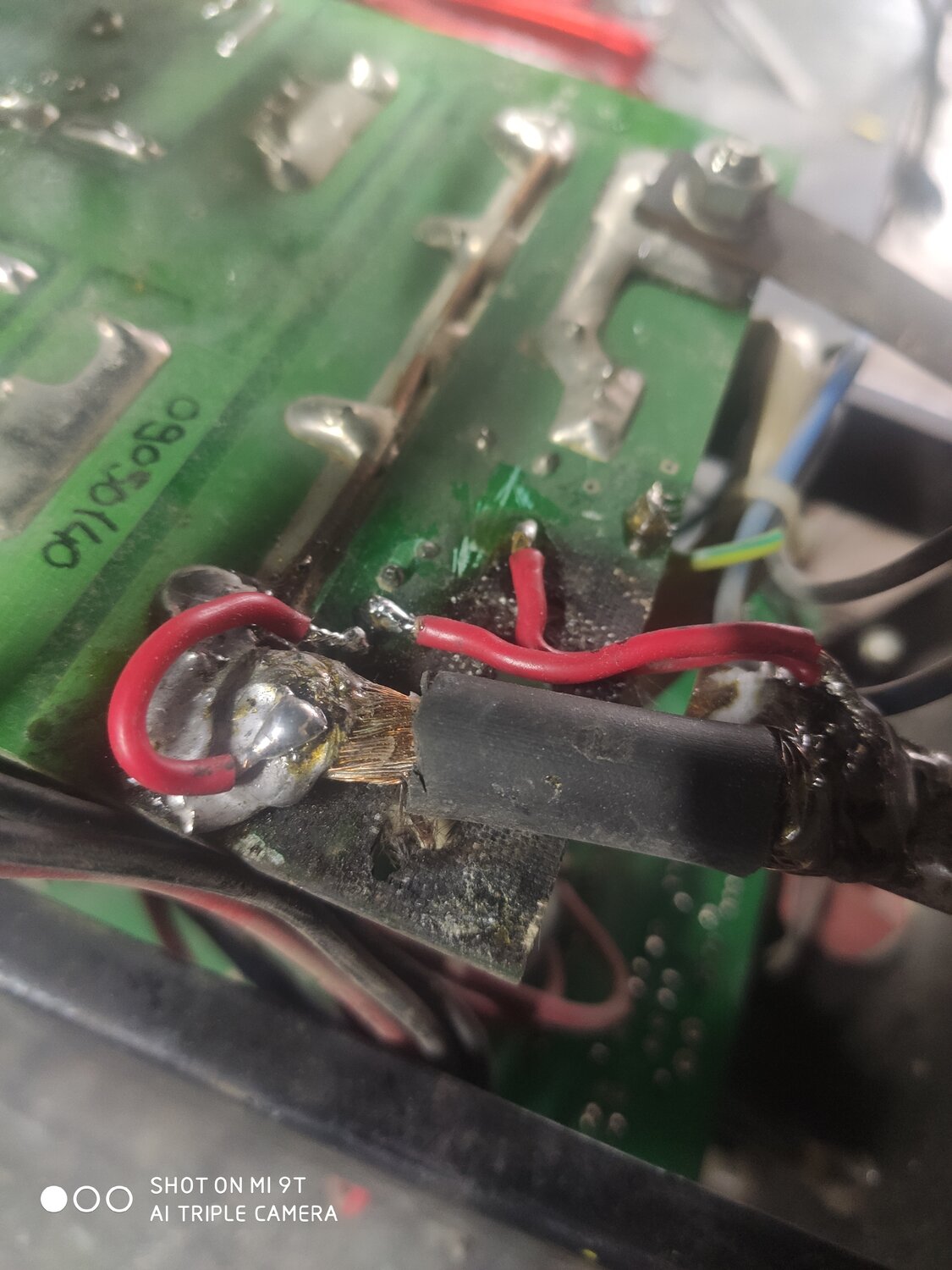

evet sol taraf artı prop çıkışı kontrol ettim 3lü soket var üçüde bağlı konumda voltaj okuma yapıyor aynı zamanda ordan soketi çıkardığımda çıkış voltajı 85 oluyor. soketi taktığımda 65 oluyor artı çıkışta bi bakır kemer var üçlü soketin bi ayağı bu kemerin girişinde diğer ayağı çıkışında bir diğer ucuda eksi probdan bilgi alıyor. bu kemerin girişi ile çıkışından nasıl bi okuma yapıyor. pertinaks yandığı için o kemeri yok olmuş durumda bende bakır kemer olmadan araya 25 lik kabloyla soket için bağ attım.

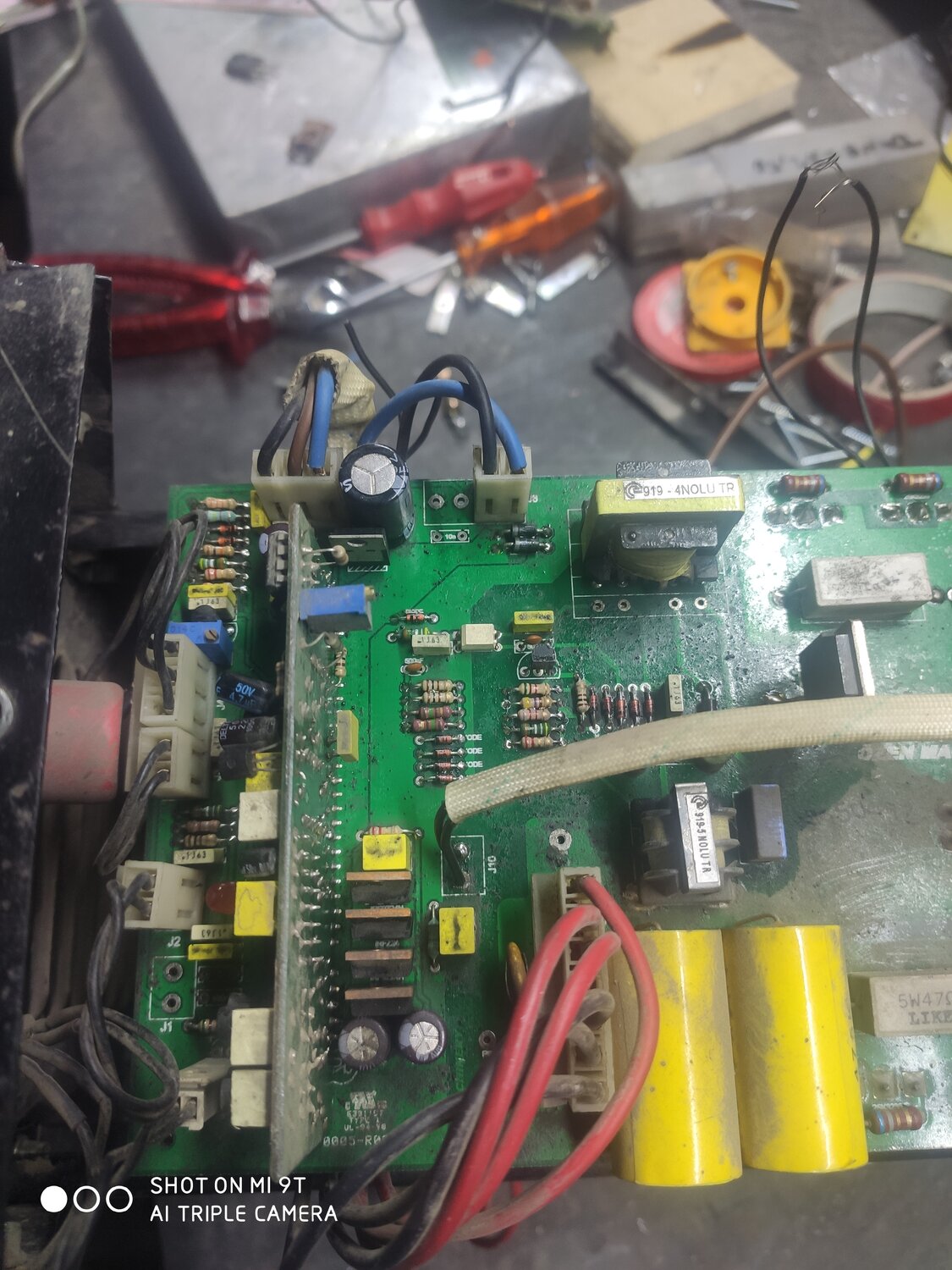

sanırnım kart farklı beşli soket olması lazım şönt olması lazım resim olsaydı daha rahat anlatabilirdim, şöntün ucundan çıkanlar trafolara diğeri de çıkışa bağlı, beşli soket yukarıya çıkar orada 7812 veya 7815 vardır o arızalı olabilir üst katta ayrıyetten bir de dik kart vardır oradaki 8 bacaklı entegre de arızalı olabilir
dediğiniz yerleri tekrar kontrol edeyim kartın resimleri bağlantılar için aynı özellikte makineden baktım
dördüncü resim aynı özellikte farklı makineden dediğim bakır kemer bir ucu girişine bir ucu çıkışına bağlanıyor. 3 lü soketin

bu biraz değişik model galiba , ben de aynı arızalı kart var onunla karşılaştırıyorum, penseden gelen 2 kırmızıya gerek yok, 3. foto 7812/15 doğru voltaj veriyor mu, yine 3. foto dik olan kartta 8 bacaklı entegre görünüyor onu değiştirmeni tavsiye ederim.
penseden gelen kırmızı kabloları aldıgım zaman çıkış voltajı 68/69 arası oluyor.3/4 volt bi oynama oluyor. yarın 7812/15 leri tek tek kontrol ederim entegreyide değiştirim sorun çözüme ulaşır umarım yardımınız için teşekkürler.
