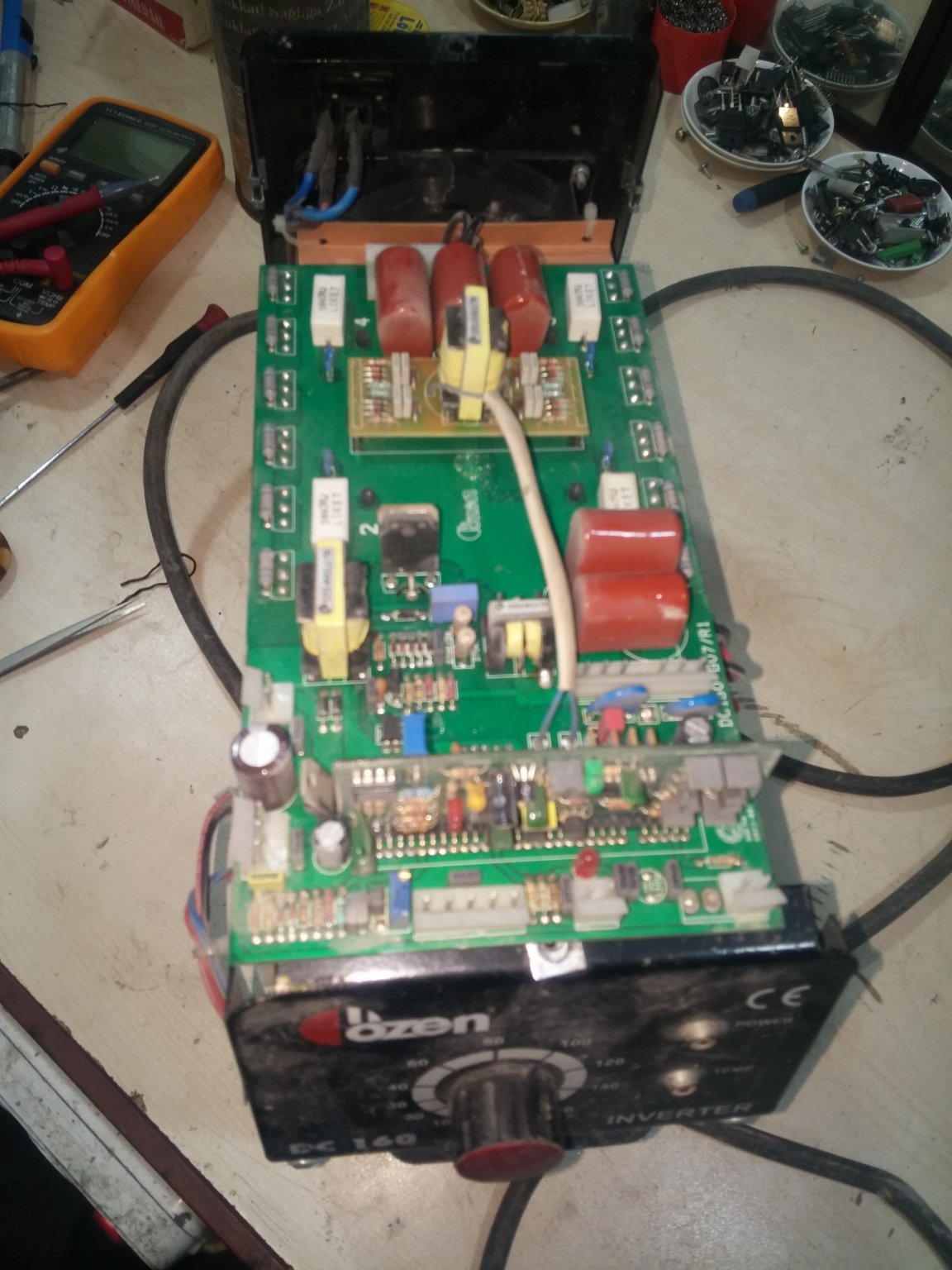

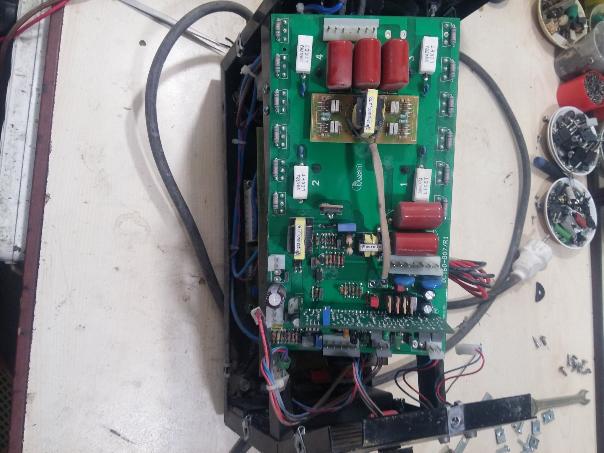

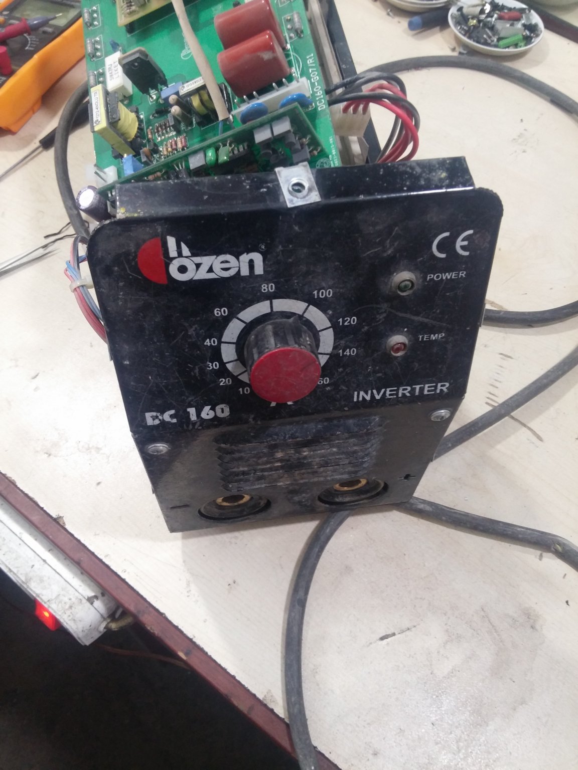

ustalarım özen dc 160 kaynak makinesi elektrik verince temp lambası yanıyor korumaya geçiyor çıkış voltajı hiç yok yardım
arkadaşlar doğru söylemiş başta orta karttaki 3 adet trafoyu trrafo ölçebilen bir ölçü aleti ile kontrol edin sağlam ise üst karttaki mosfet lere bakın çıkıştan kaynak jaklarının ucundan diyotların kısa devre olup olmadığını ölçebilir siniz elinizde 330 v dc bir gerilim var ise alt karttan gelen çoklu soketi çıkarıp üst karta 300 v dc verin seri lamba kullanarak yoksa sıkıntı olur bu çok önemli halen kırmızı ışık yanıyor ise 24 volt çımıyor olabilir üst kartta bulunan smps trafo yada mosfet arıza yapmış olabiliyor yada data hatları kopuyor saygılar
ustam dediğin gibi baktım orta katta trafonun 2 tanesi bozulmuş değiş ti şu anda çalışıyor yardım için teşekkür saol ustam
