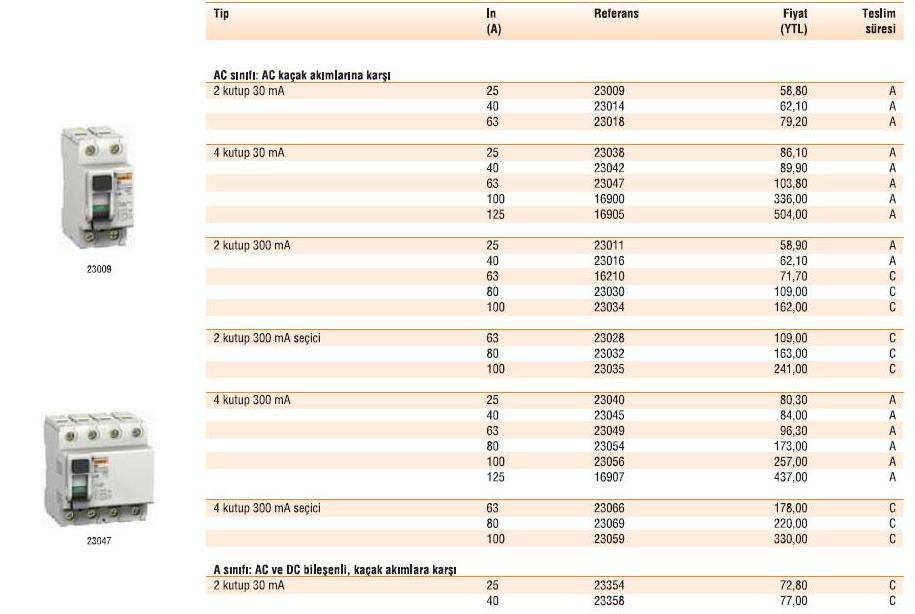

Sn.tuhaf,eee o zaman sizin nötr ile toprak karışmış.Prizde bunların yerini değiştirmelisiniz.Sigorta inik olsada ,nötr ile toprağı birbirine değdirirseniz ,kaçak akım atar.Neden dairedeki değilde ana panodaki atıyor? sorunuza gelince;dairenizdeki 30 mA ,ana girişteki 300 mA olmak zorundadır.Hata oluştuğunda 300 mA den büyük ise bunlardan herhangi biri atacaktır.Çözüm ana girişe selective özellikli bir cihaz takılmalıdır.Bu dairedekinin önce açması için zaman tanır.Ha bunların otomatik tekrar kapamalısıda var.

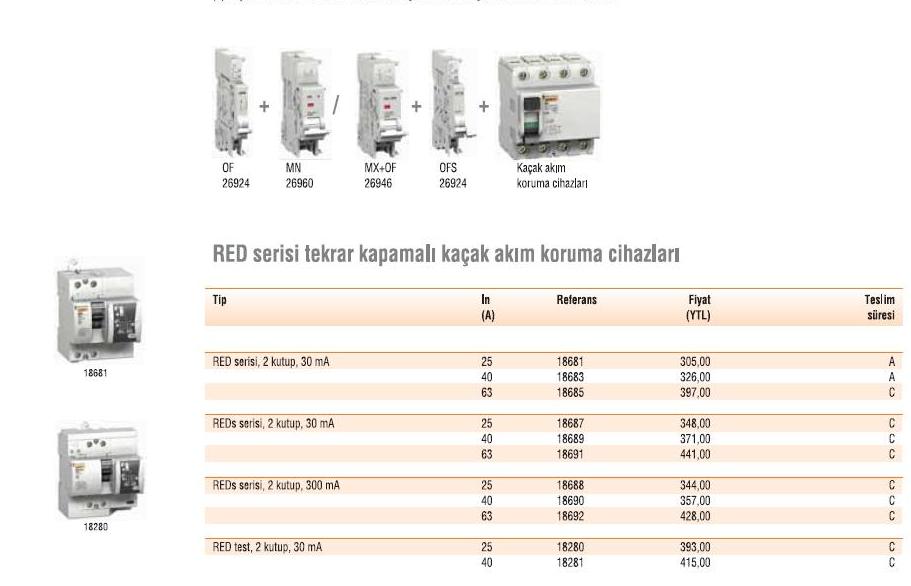

Cevabınız için teşekkürler ana panodaki kak ı kontrol ettim oraya 30mA dairedekilerle aynı takmışlar. bunu değiştireyimmi? dediğiniz gibi 300mA lik bi kak ile? yada bahsettiğiniz selective özellikli bir cihaza örnek verirseniz satın almama yardımcı olursunuz teşekkürler.
peki linyenin geliş yolunu takip ettinizmi yani yandaki odanın buatındanmı veya sigortadan direkmi geliyor. sanırım hata oralardadır veya buattan nötr ile toprağın yerini değiştirip öylede deneyebilirsiniz.bu arada panodaki kar ni 300 mA değişirsen iyi olur.kolay gelsin.
Sn.tuhaf,ekli fotoğrafları incelerseniz.Aradığınızı bulursunuz.Seçici olmaz ise sorunlar baş olmaz.Fotoğraftakiler merlin Gerin başka markalarda olabilir.
