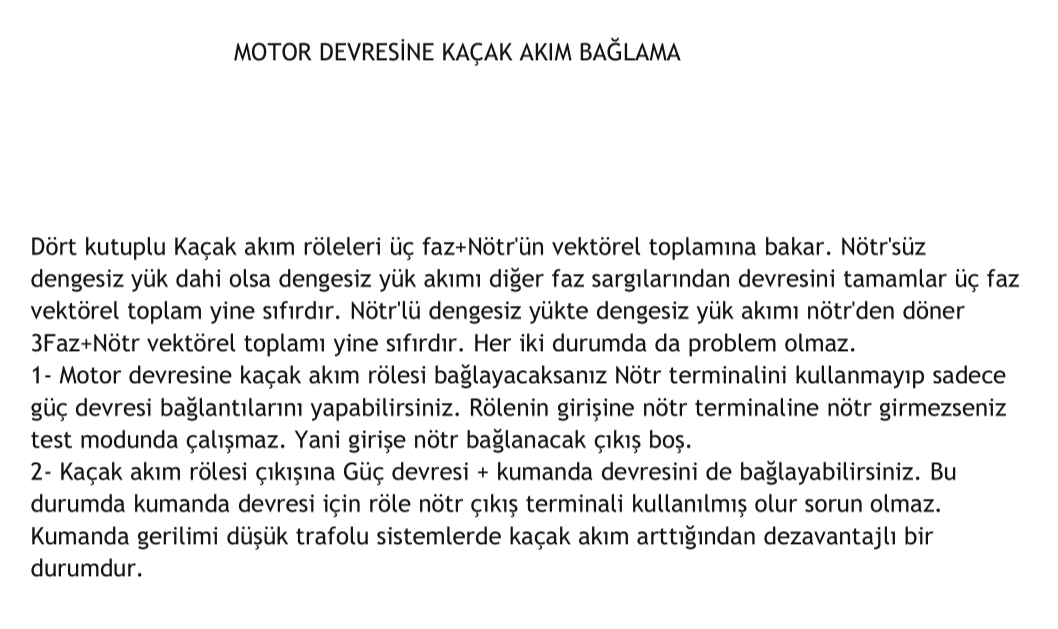

Fabrika da topraklama olarak eş potansiyel topraklamamız var. Topraklama değerlerimiz gerçekten çok iyi durumda 0.69 ohm civarında çıkıyor.
Fakat çoğu makine de kaçak ayrı ayrı kaçak akım bağlamak istiyorum. Bağladığımda atıyor. 1000mA ayarlı olan kaçak akım rölesi deneme yaptım yine de durum aynı. 30 kw motorlarda nötr bulunmuyor. Sürücülerde de nötr bağlantısı bulunmuyor. Cihazların çoğu yeni. Nötr olmayan bir motorda kaçak akım rölesi nasıl doğru takılır. Çoğu makinenin ayarlı TMŞ si var.
