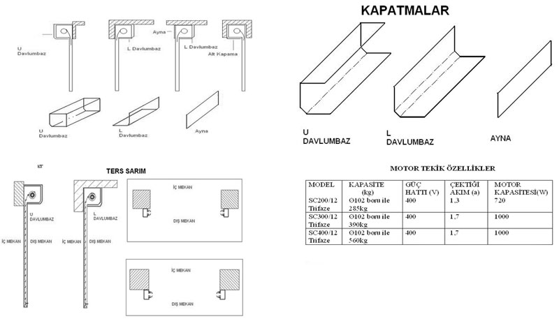

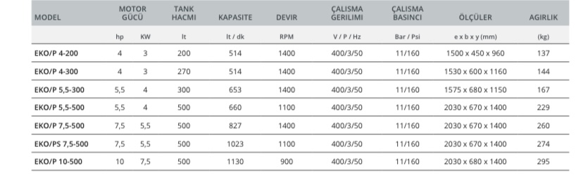

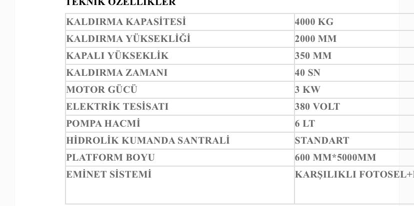

Arkadaşlar hepinize iyi günler dilerim. Yeni açacağım dükkan için ne kadar güç üreten jeneratör almam gerekir yardımcı olabilir misini? Birde jeneratörmü yoksa ups mi daha sağlıklı?
Jeneratörün çalıştırması gereken ürünler
-1 tane sanayi tipi kompresör
-1 tane lift
-1 tane Otomatik kepenk

Kullanacağım ürünlerin teknik özelliklerini aşşağıya ekledim. Listeli olan kompresörlerin arasından 5.5 kw olan ürünü kullanacagım.
    103.6 KB · Görüntüleme: 14
    59 KB · Görüntüleme: 16
