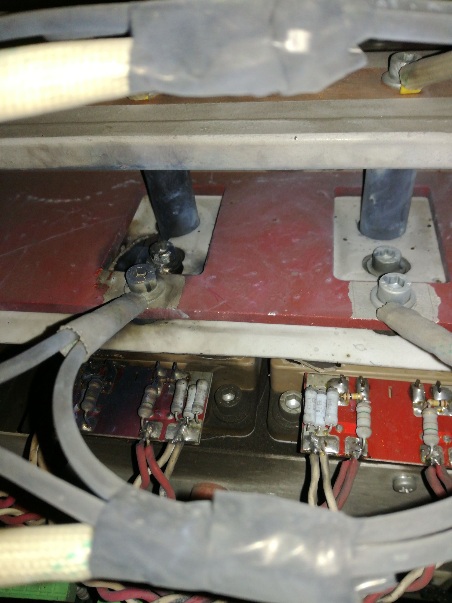

Arkadaşlar indüksiyon döküm ocagimizda ibgt Ler patlamış. Neden patlar bunlar ? Ocak yeni bir sorun yok . Birde bu İGBT bildiğimiz SSR degilmi ?

İCBT ısınacak kadar Ocak çalışmamış. Soğutmada sorun yok. Ocakçı gücü verir vermez patlama oldu diyor. Ocak firması sizce garantiden yaparmi veya yapmalimi görüşünüz nedir ?
Hata sürücüde çıktı saolun

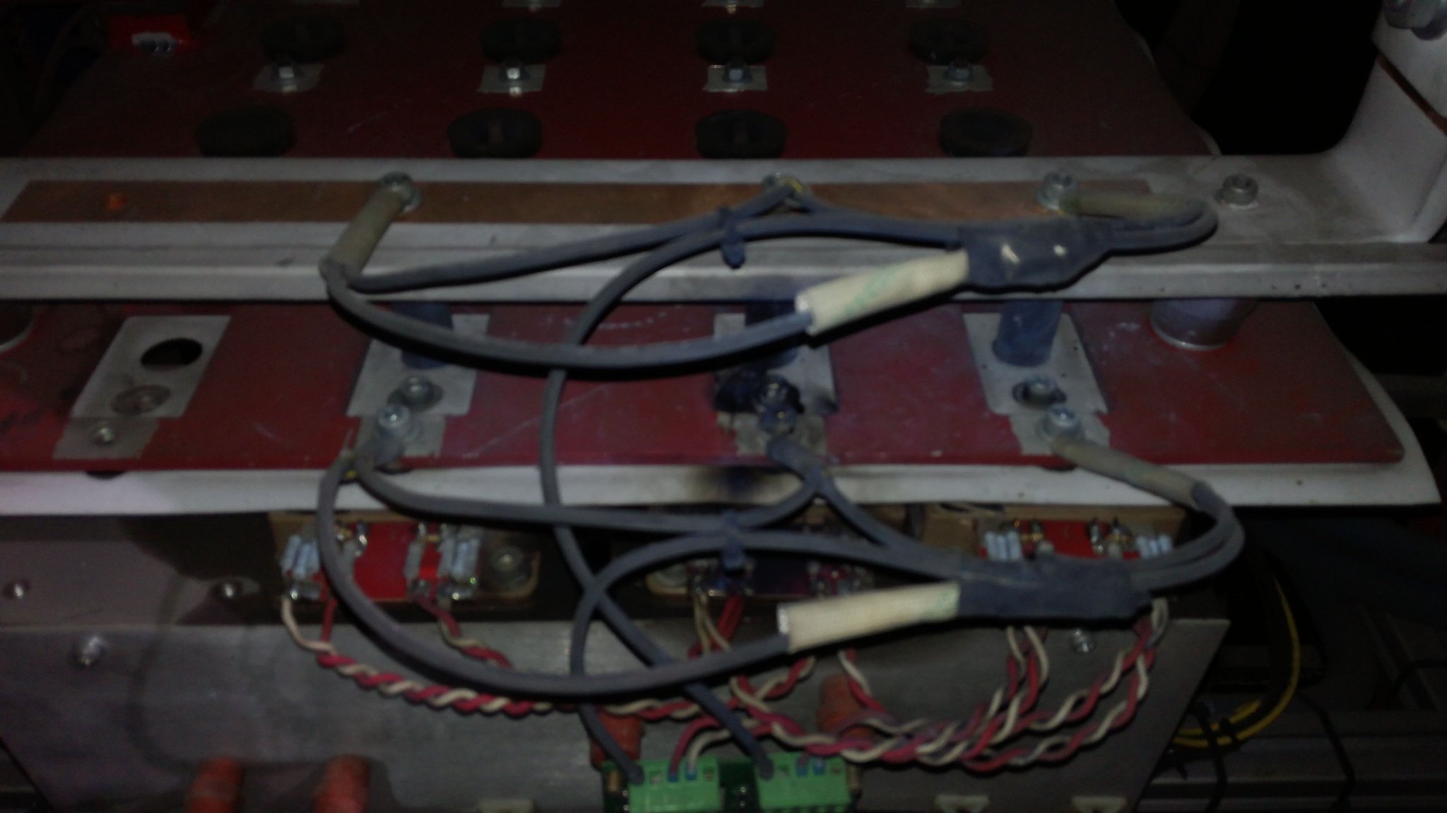

Tasarım hatası. Bence sürme ile ilgili hata var. Adam röle sürüyor gibi sürmüş, önemsememiş. O 3 paralel direnç nedir. Orası direkt bağlanmaliydi. 100k direnç 1k civarında olmaliydi. İgbt kapalıyken gate ucu çok sağlam 0 volt potansiyelinde tutulmali. Bu gibi ağır işlerde ise gate mümkünse -10volt potansiyelde tutulmalı, yoksa kendi kendine anlık açılma olur ve kisa devreyle patlar.
Benim düşüncelerim bu, daha profesyoneller değerlendirsin.

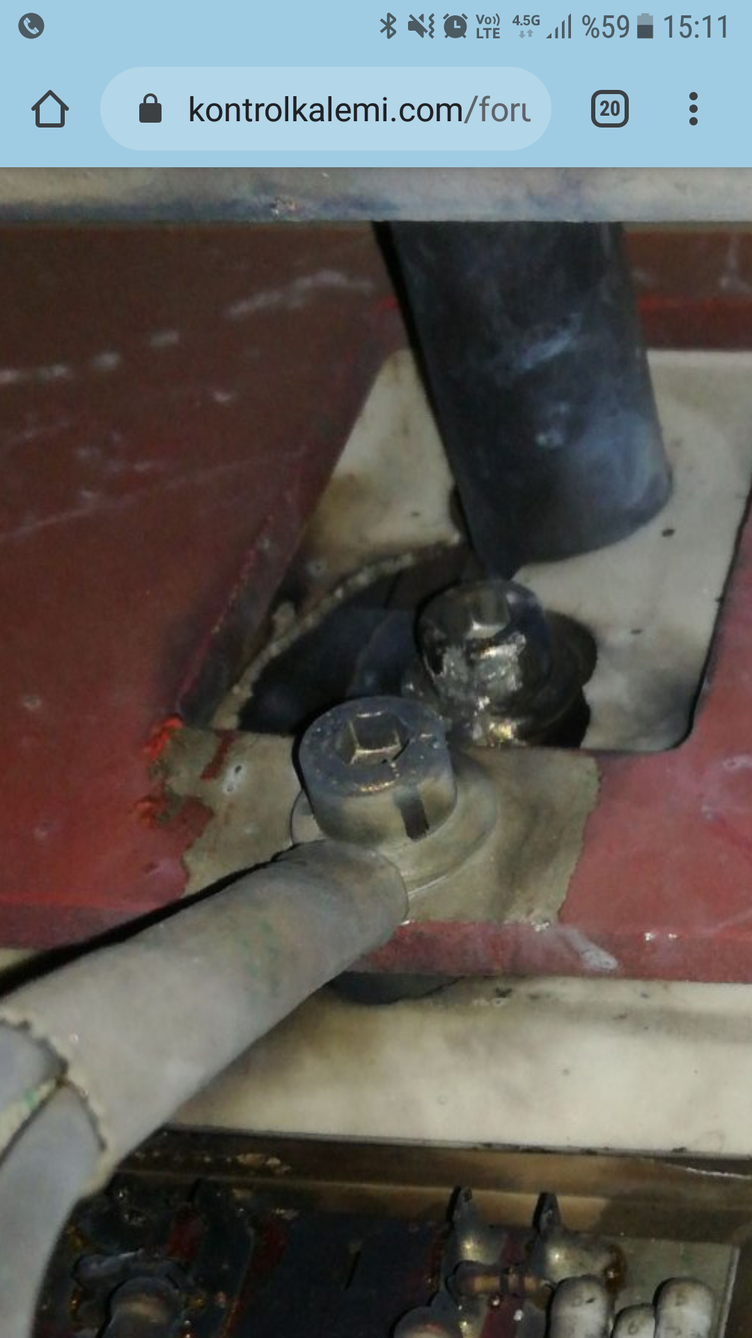

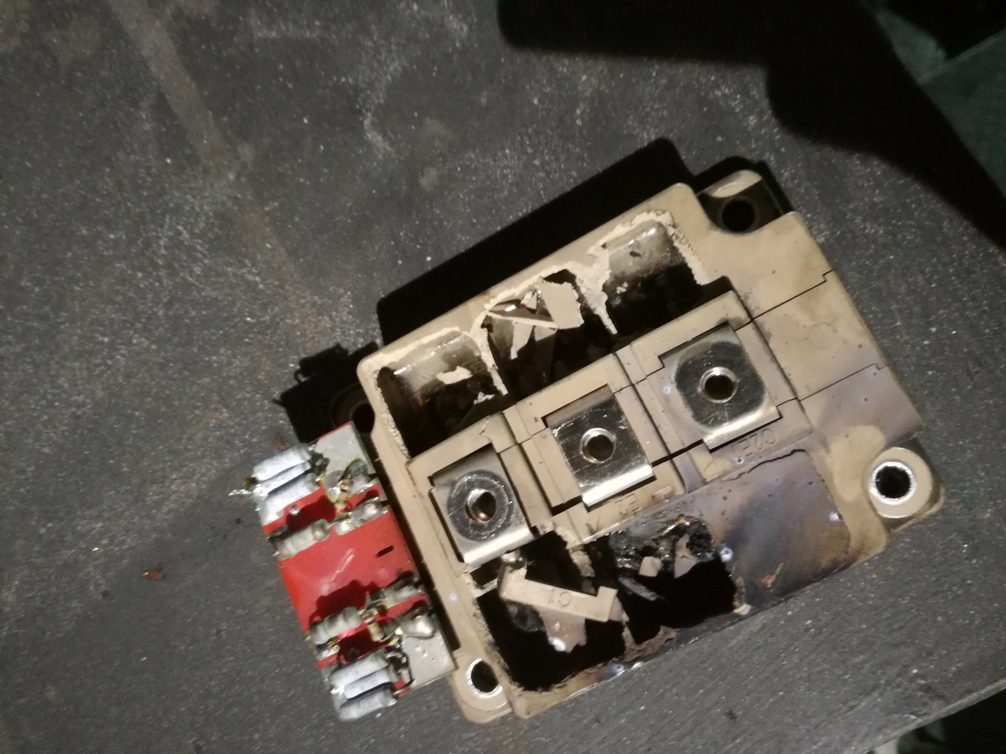

Resimler net değil, hele de 2. olan. Parçayı söküp resimler misiniz? Arkadaşlara katılıyorum üstteki cıvata da aşırı kararma ve metal erimesi var gibi, sanki iletken kısadevresi sonucu oluşmuş.
Firma bunlardan çok üretip satmışsa ve zarar / arıza yüzdesi az ise kabul etmeyecektir garantiden değişimi. Yine arkadaşların bahsettiği gibi kart tasarımı çok prof değil maalesef.
Asagidaki baglantida yuksek voltaj atlama izleri mevcut. Bu atlama sıvı teması mi yada baska bir durum mu yoksa gerçekten yuksek voltajdan dolayi mi incelemek lazim.
Sıfır cihaz garantili ise ve siz kullanım hatası yapmadıysanız hakkınızı sonuna kadar arayın. Cihazin dizaynında da sorun olabilir. Bu noktada nr yaşandığından emin olmak lazim.
