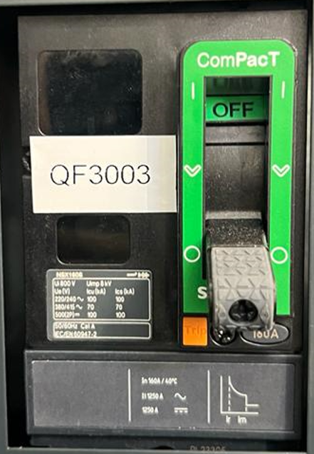

Merhaba Arkadaşlar,
24v Dc 180 Amper şaltere ihtiyacım var. 2 Kutuplu şalter bulamıyorum bu amperde, 3 Kutuplu kullanabilir miyim?
Kullanabilirsem bağlantısı nasıl olacak. Yardımcı olursanız sevinirim.
Hatırlatma: ac de kullanılan şalteri dc de kullanamazsınız.Dc Yük altında şalter açma yaparken oluşan ark mesafesi, ac yükte açma yaparken oluşan ark mesafesine göre kat ve kat daha fazla olur ve ilk açmada kontaklar erir.
Yukaridaki cevaba Alternatif olarak, standart 1 2 amperlik şalter ve forklift güç rölesi kullanarak çözüme kavuşabilirsiniz

sadece düşünce, dc için sadece + yı 3 faz kontaktan sırayla dönse ark mesafesine faydası olmaz mı
Faydası olur ancak DC 180a için AC 250 300 amperlik şaltere ihtiyaç duyacaktır. Aksi taktirde kontakların yanma ihtimali yüksek
Şöyle Dc 24v 147amper lik bir hidrolik pompa da kullanacağım. 24 v 180 amperlik sigorta-şalter bulamadım . Önerdiğiniz ürün varsa o da olabilir.
bir yerde böyle şalter gördüm . Bunu bulamıyorum . Böyle bir cihaz istiyorum aslında.
