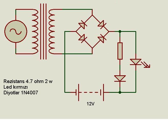

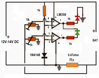

İki renkli led ile şarj gösterge devresi devresi nasıl yapılır. Akım çekilmezken yeşil çekildiğinde yeşil sönüp kırmızı yanmaya başlayacak. Örnek bulamadım gören veya bilen var ise anlatabilir mi. Şarj olurken kırmızı yanan devre geliştirilebilir mi.
Teşekkürler pasif elemanlarla bulamazsam bu devre işimi görür.
