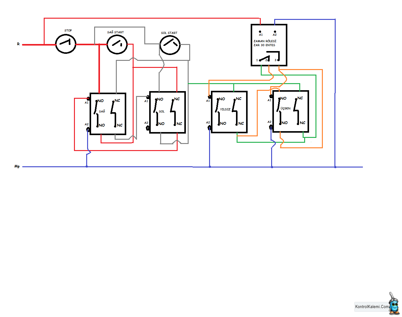

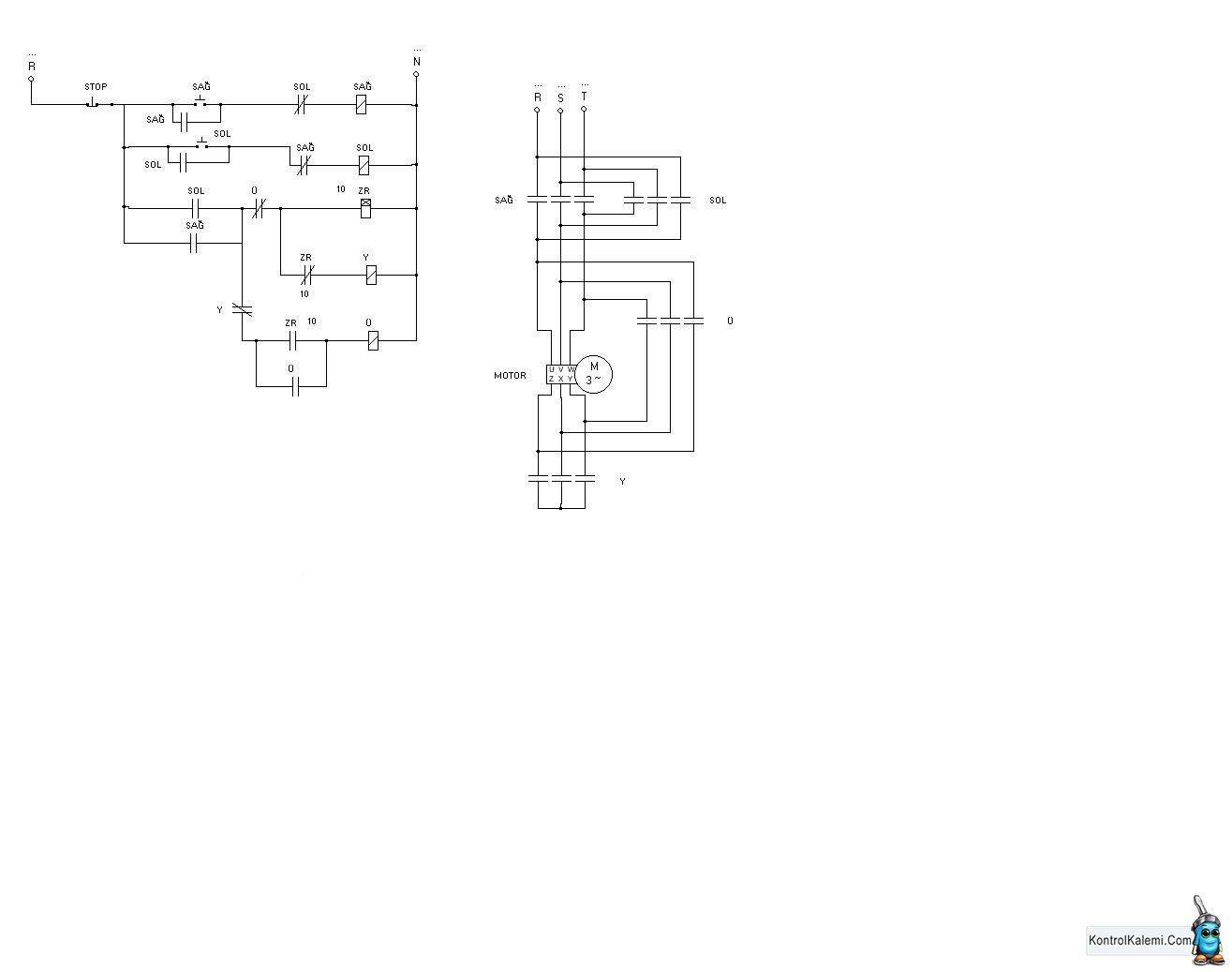

Ileri ve geri yönde çalışan otomatik yıldız-üçgen kumanda devresi ve güç devresini çizermisiniz teşekkürler
hocam ileri ve geri yönde buton kontrollü yıldız üçgen güç ve kontrol devresi autocad 2007 çizimini gönderiyorum.

İleri geri y/ü devreleri
