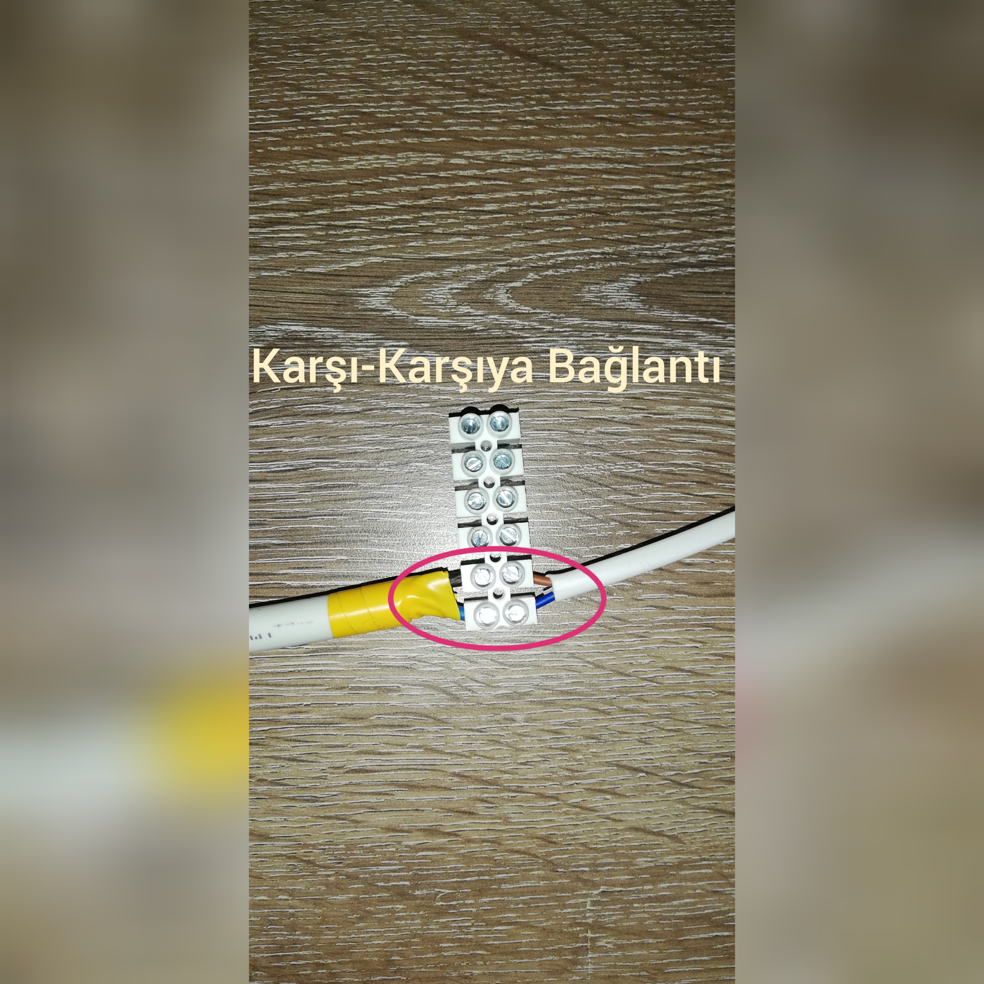

Servis kolaylığı bakımından Enerji ve Sürücü Kabloları Klemenste birbirine sarılarak yan-yana değil, karşı-karşıya iki Klemens vidası Enerji Kaynağı Kablosunu sıkacak, diğer karşıdaki iki vida da Sürücü Kablosunu sıkacak biçimde bağlantı yapılmalıdır. Böylelikle bir arıza durumunda yalnızca Trafo Kablolarını tutan vidalar gevşetilip, yeni Trafo Kablosu sıkıştırılıp servis en kısa sürede bitirilecektir.
Vidalar sıkılırken Tork öyle ayarlanmalıdırki; İletken Kesiti'nde ne Gevşek Bağlantıdan dolayı Temassızlık oluşsun, ne de Aşırı Sıkmadan dolayı küçülme olsun. Kablo Kesiti'ne göre orantılı sıkıştırma Tork'u el hassasiyeti, becerisi ve tecrübeyle ayarlanır. Eğer Matkap ile sıkıştırma yapılacaksa bu da Matkap üzerindeki Tork Seviyelerinden ayarlanmalıdır.

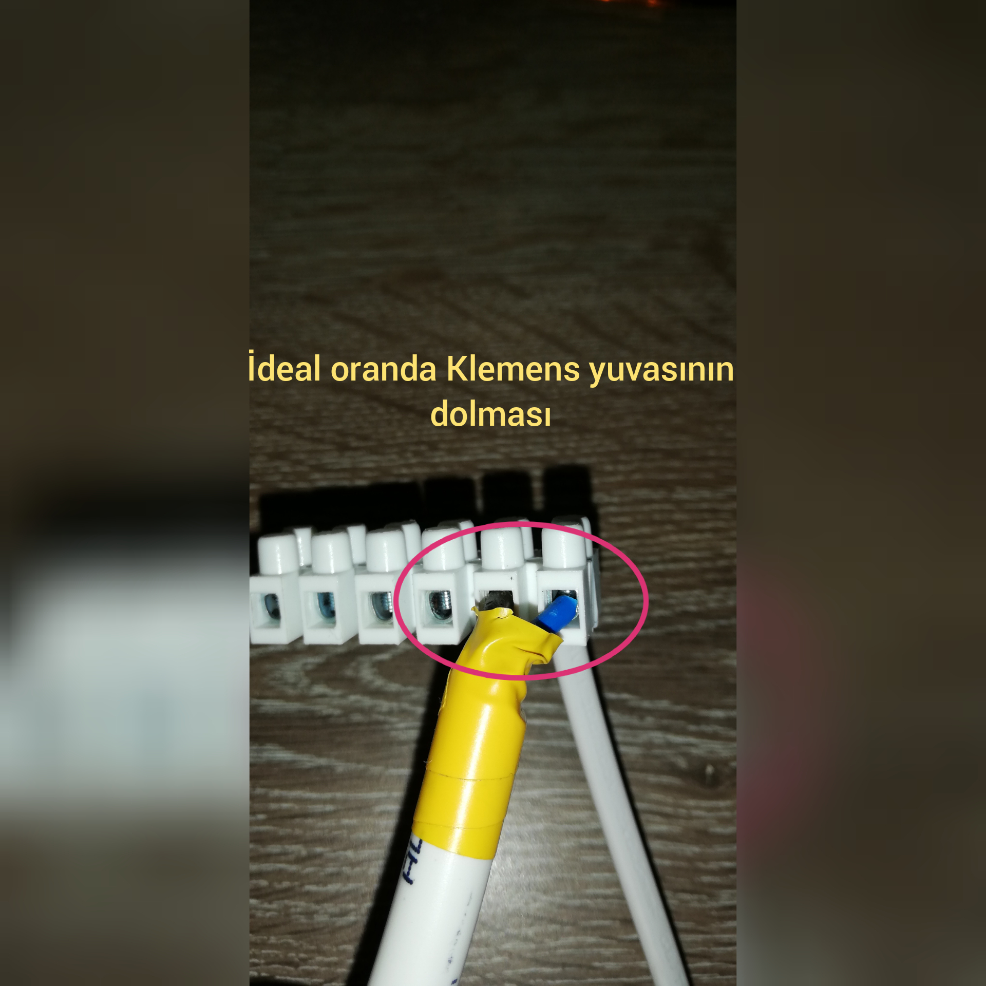

En sık yapılan hatalar Klemens seçiminin ya çok küçük ya da çok büyük olmasıdır.

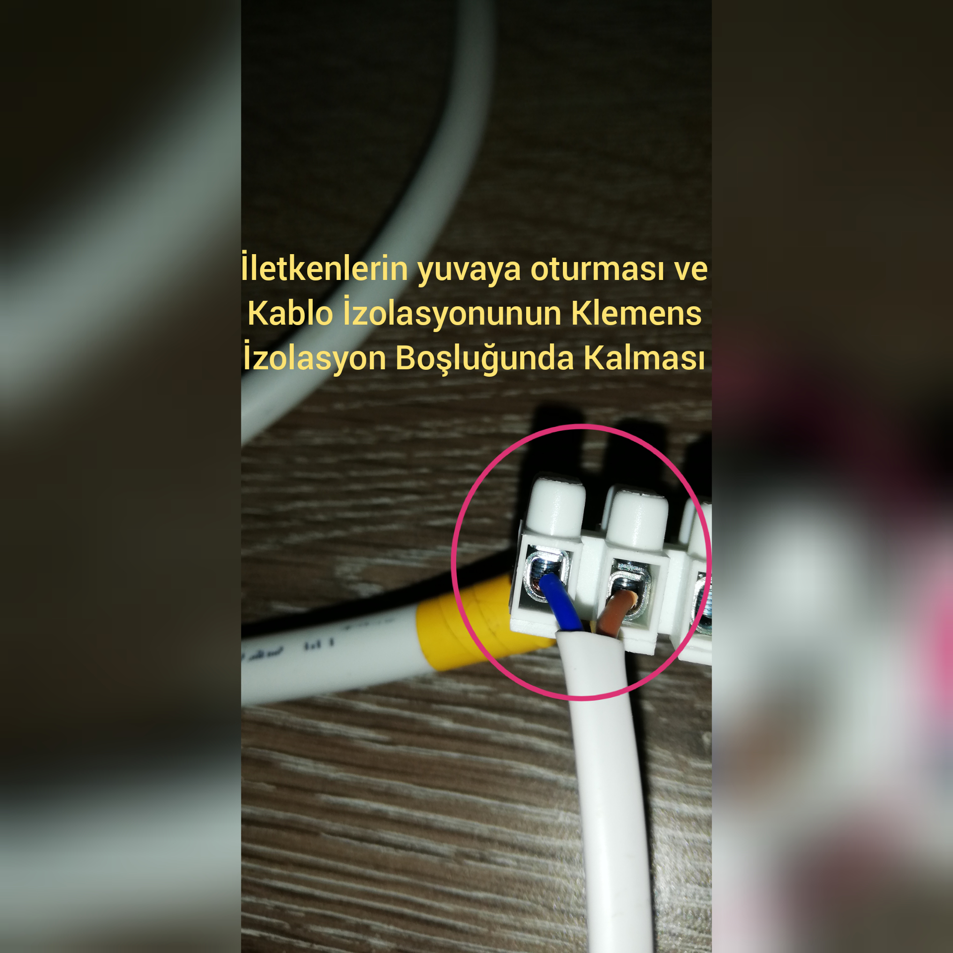

-Büyük olduğu durumlarda gevşek bağlantı riski artar, Kablo İletkenini vida altında merkezlemek zorlaşır, İletken sağa sola kayarak eğreti sağlıksız sonlandırmalar oluşur.
-Küçük seçildiğinde Kablo İzolasyonu Klemens İzolasyonunun dışına taşar, bu durumda Kablo İletkeninin çevreyle temas riski artar. Kablo İzolasyonu'nun, Klemens İzolasyon Boşluğu içine birkaç mm girmesi gerekir.

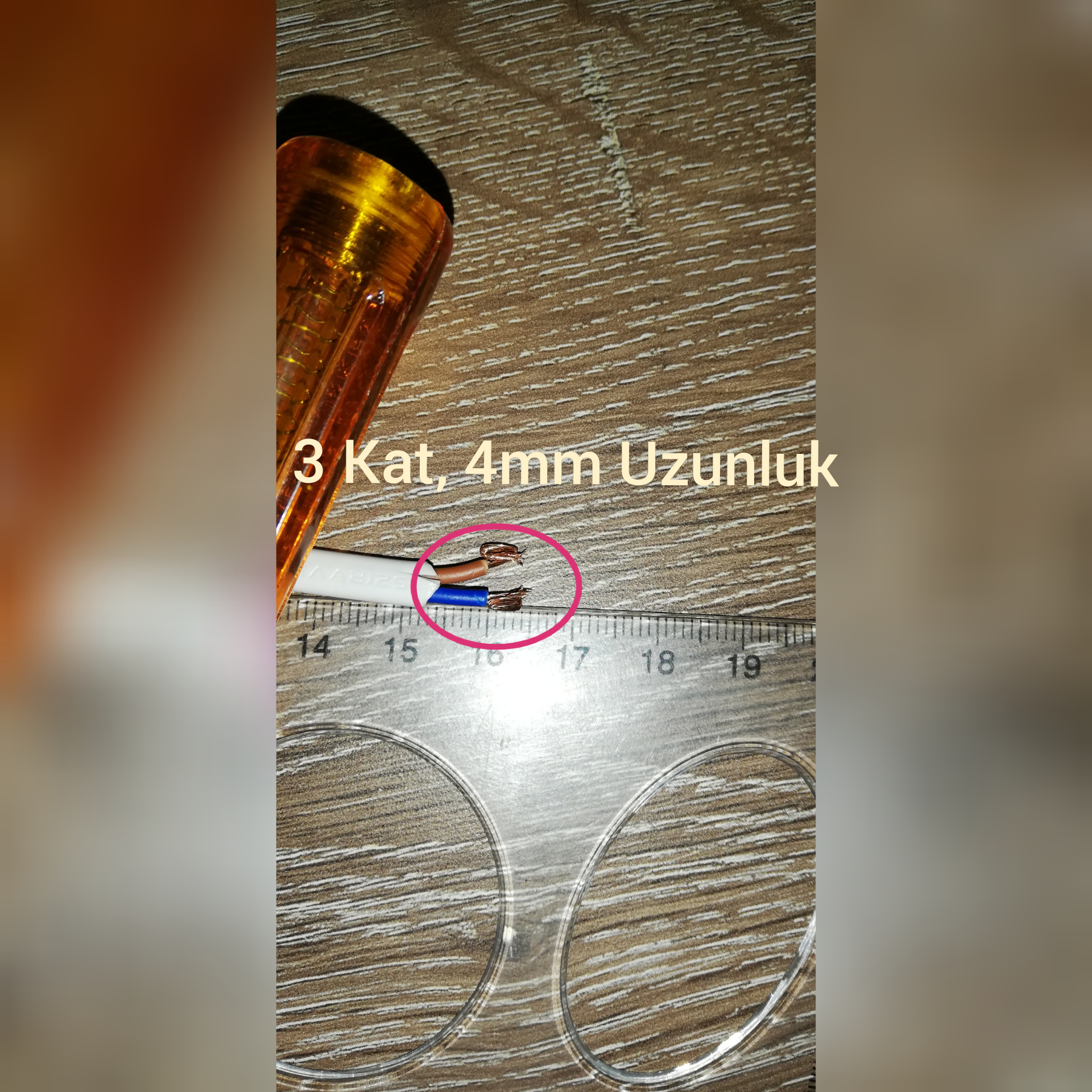

Çok ince kesitteki kablolar tek başlarına Klemens'te sonlandırılırken yapılabilecek kolaylaştırma işlemi:

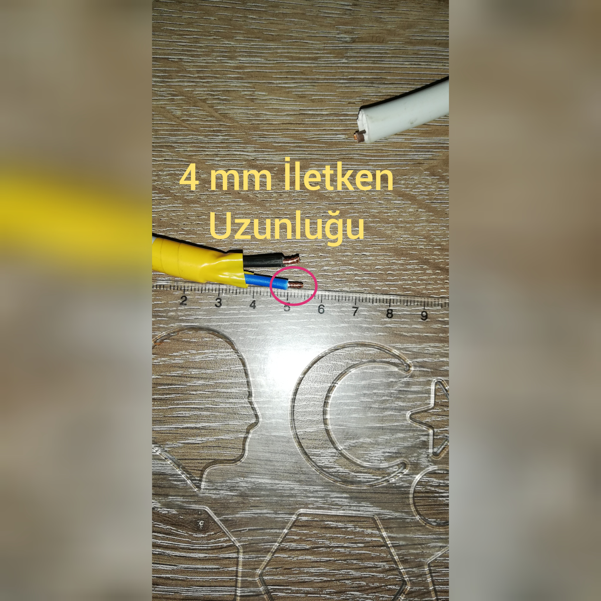

ör; 0,22mm2 Kesitli bir Kablo 0 No Klemens'te sonlandırılacak:

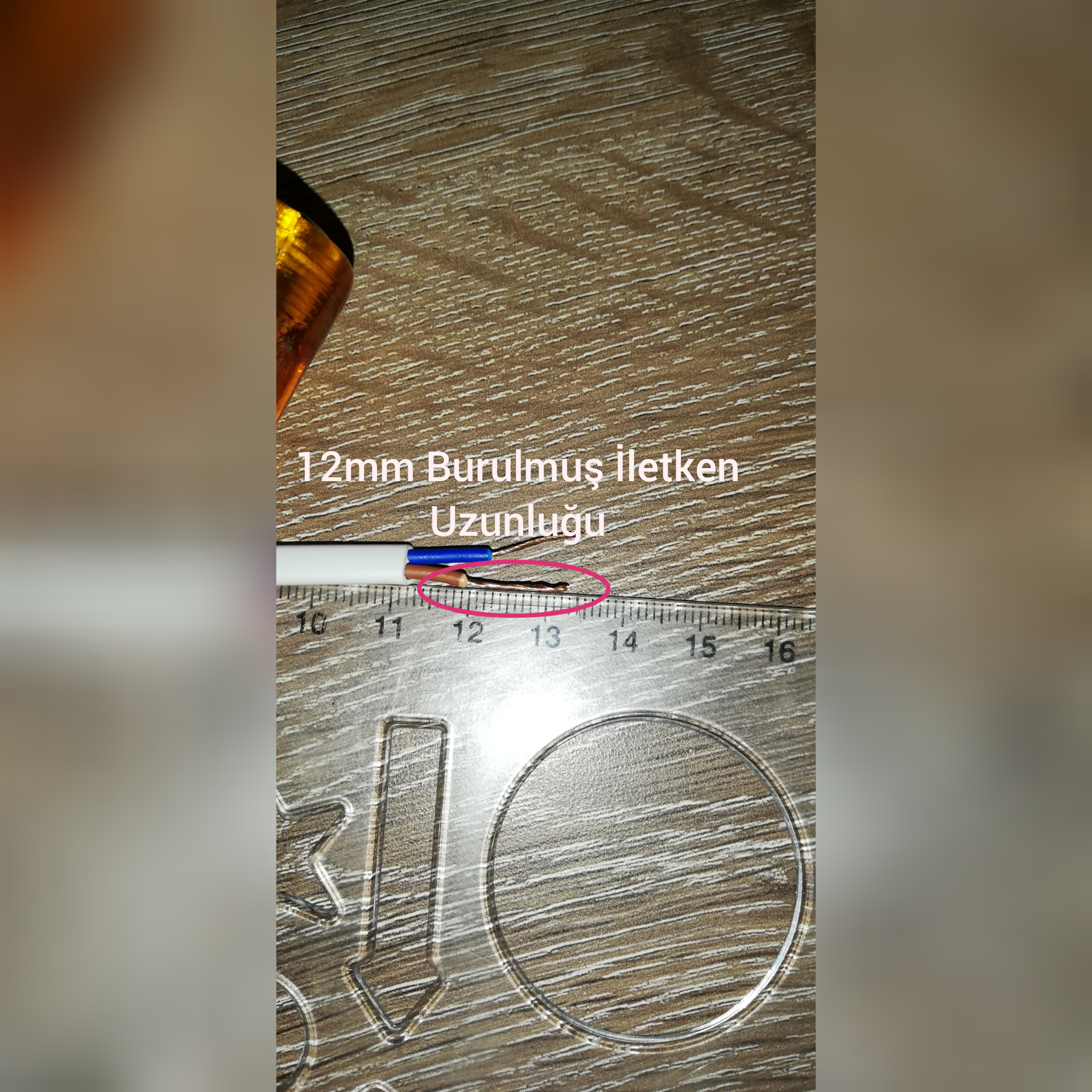

-Yaklaşık 12mm uzunluğunda İletken açılır ve her 4mm'de bir bükülerek toplamda 3 kat büküm ve 4mm İletken uzunluğu elde edilir. Kalınlaşmış olan İletken uç Klemensin kablo yuvasına uygun Torkla sıkılır.
