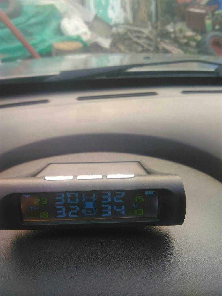

200 tl civarına teyp var ali express te böyle bi ihtimalde yok geçen arabaya lastik basınclarını ayrı ayrı gösteren kablosuz tmsp denilen bi sistem aldım 25 dolara taktım sorunsuz çalışıyo geri bildirim yaptım foto attım bir hafta sonra arka sağ lastiği göstermedi ek geri bildirim yaptım bozuldu diye adam hiç bir laf etmeden 25 doları geri iade etti. Biz millet olarak dürüst değiliz malesef

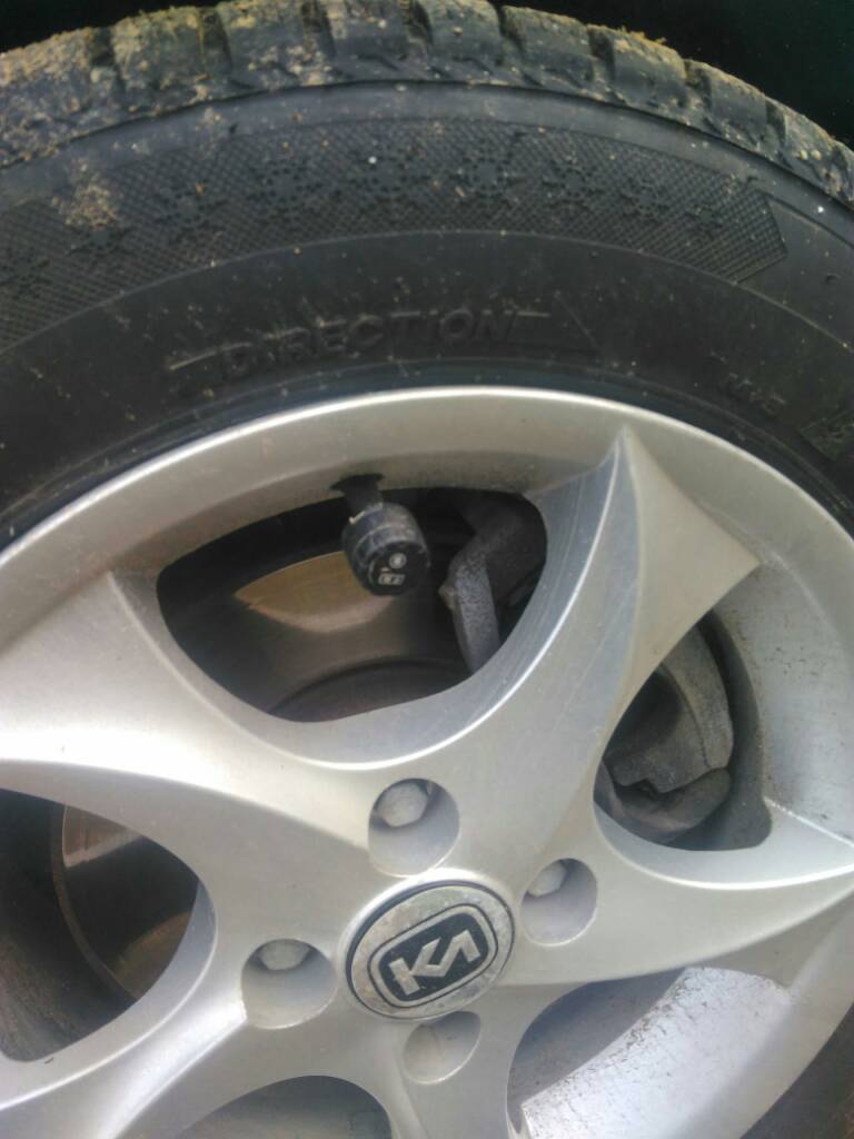

dönme olayından dolayı bozuluyorla iki tklat sibop kapağına düzelir.
Onarımını yaptım bu sistemde jantın içinde değil sensörler sibop kapağı gibi jantın içinde olan sensörlerde var aynı cihaza sadece sebsörler jantın içinde daha pahallı diye almadım japakların özel anahtarı var takmak için biraz fazla sıkmışım ilk ondan içindeki pil yatakları kopmuş ama bşr hafta göstermişti cr1632 pil var sensörlerin içinde hareket ti algıladığı zaman sinyal gönderiyomuş sensörler 10yıl gidiyomuş pil fazla sıkmamak gerekiyomuş hava kaçırmasın diye çok sıktım [emoji23]
Ha birde havaları doğru gösteriyo benzinlikte ne bastıysan onu gösteriyor denedim lastik sıcaklıklarını basınçı ister bar ister psi cinsinden gösterebiliyor güneş enerjili güneşten şarj oluyor isterseniz usb şarj söketide var belirlediğiniz basınçın altına düşerse alarm veriyo ötüyö aynı şekilde yüksek basınç tada ötüyor belirlediğiniz değerde ve play storda uygulama var tmsp diye onu indiriyosunuz telefona direk sensörler telefona bilgi gönderiyor
Hayırlı olsun @joker__ ben de sanırım aynısını aldım, cep uygulamasından haberim yoktu teşekkürler.
