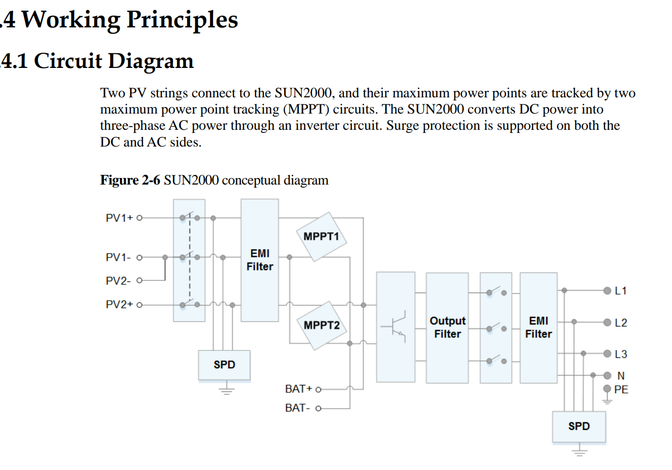

İyi günler. İnverterde bağlantı kısmı olarak mpp: 1+2 diyor. Bu bağlantı türü nasıl oluyor acaba? Mpp'leri seri mi bağlıyoruz?

Cihaz hakkında detaylı bir bilgim yok ama klavuzdan benim anladığım bu cihaza iki tane güneş paneli dizisi bağlamak için bağlantı noktası olduğu.Her bir bağlantı noktası MPPT özellikli. Bunlar cihazın içinde ve paralel bağlılar.

Peki hocam 6 kwe lik bir sistem için 10 kw inverter kullanırsam sorun olur mu? 1 mpptyi boşta bırakacam. Diğer türlü değerler karşılıyor. Hatta size datasheetlerini atıyorum. 11 adet seri bağlı olacak paneller
Daha önce solar sistemler ile alakalı hiç tecrübem olmadı. Püf noktaları nedir ne değildir bilmiyorum. Sorunuzu tam anlayamadım. 550W 11 adet paneli 10 kVA inverterle kullanmak istiyorum diyorsunuz galiba? Eğer doğru anladıysam hayır herhangi bir sıkıntı olmaz. Sizin giriş gücünüz 6kW. Bu gücüde ancak tüm şartlar elverişli olduğu zaman alabileceksiniz. Paneller tam kapasite üretim yapsa bile 10 kVA inverterle siz çıkıştan üretilen enerjinin hepsini kullanabilirsiniz.​
İnverteriniz 1100 V Dc girişi destekliyor, paneller ise 1000 v ile 1500 v arası seri bağlantuya uygun, eşit oranda güneş alıyorsa tüm paneller seri bağlamanızı öneririm,
11 panel 50*11=550 v giriş yapar, tek bir mppt girişine takmanız yeterli olacaktır,
solar sistemlerde yüksek amper yerine yüksek voltaj girmek daha verimli olacaktır.
isterneniz 6 panel seri 1 mppt girişine, 5 Panel seri olarak 2. mppt girişine takın sağlıklı bir şekilde çalışır.

ama hocam inverter giriş akımından yüksek oluyor. Bu problem oluşturmaz mı? İnverter aşırı ısınmaz mı? Bir de en çok merak ettiğim konu, panel evirici hesabında hata olacak. Kurum bu konuda problem çıkarabilir mi?
Pardon hocam ben 10 kw inverter bilgisini attığımı unutmuşum. Bunu alternatiff olarak düşündüm, ilk olarak düşündüğüm ve açıçası hala da yapmak istediğim huawei 6 kw inverter m1 modeli. Bunun ile uygun olur mu?
