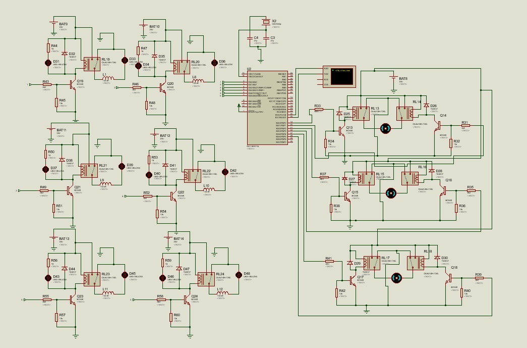

Merhaba arkadaşlar,
İsiste 3 motor ve 3 selenoid valf kontrol eden bir devre kurdum. Ama tüm sistem çalısırken Cpu load(%80) hatası alıyorum. Bilgisayarıma bakıyorum %20 kullanıyor. Motor ve valf kontrol kısmını ayrı devreler olarak açarsam sıkıntı olmadan çalışıyor. Ama sistemi birleştirince çalışmıyor. Nedeni ne olabilir sizce?
Kolay gelsin.
Bir tekniker abimizin bize tavsiyesi" proteusa fazla güvenmeyin. Karmaşık devrelerde progrâm hata verebiliyor. Emİnseniz devrenizi kurun öyle deneyin" derdi ve haklıydı. Bende proteusda devre kurup dalga formlarıma bakardım doğru ama kurunca çıkmazdı sinyaller doğru. Sende bir dene derim :)

Röleleri ve motorları gerçekte görmenize
gerek var mı? Mühim olan simülasyon. Mcu
üzerindeki röle pininin aktif olması yeterli.
Siz sadece haberleşme, pwm, vs. işlerle
ilgilenirsiniz. Gerekirse pin çıkışlarına sadece
bir led bağlamak yeterli olur.
