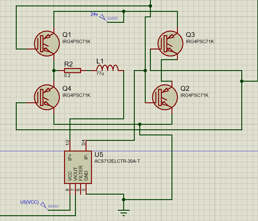

Şimdi de devrenin diğer kısmı H Bridge bölümünü aşağıda veriyorum:
Bu kısımda da A ve B PWM sinyallerini IGBT'lerin gatelerine uyguluyorum. 24 V DC besleme kullanıyoruz. R-L değerleri sırasıyla 0.2ohm ve 77mikroH. Akım ölçerden alınan veriyi de yukarıdaki devrede kullanıyorduk.

H Bridge kısmını kurarken bir çok hata yapmış olma ihtimalim olası. Öncelikle kullanmak istediğim IGBT'yi proteus library'de bulamayınca ve muadillerinin de modellerinin çalışmamasından dolayı biraz rastgele bir IGBT kullanmak zorunda kaldım. Görüştüğüm bir hocam IGBT'lerin response time'ı en az 100kHz olmalı ki sistem akımı sınırlayabilsin demişti. Bunu da MATLAB ortamında örnekleme zamanını düşürerek denediğimde referans sinyalimden bağımsız şekilde akım değerlerinin oluştuğunu görmüştüm. Bu sebeple örnekleme zamanı 50-70nano saniye olan IGBT'leri tercih ediyoruz. Proteusta kullandığım modelin dahasheetini kontrol ettiğimde buna uygun olduğunu da buldum.
Bu kısımda da devreyi bu şekilde oluşturdum. 24 V ile DC besliyorum. Gate girişlerine PWM'lerim geliyor. Sensör çıkışı da karşılaştırıcı opampa gidiyor. Proteus modeline göre her şey uygun ancak hiç bir şekilde sonuç alamıyorum. Simülasyon sürekli çalışmayı durduruyor.

merhaba,
öncelikle devrenin tam olarak amacını anlayamadım buna karşı elektronikte bildiğim kadarıyla size tavsiyelerde bulunacağım.
1)LM741 çok eski bir op-amp. bu sebeple bu entegreyle çalışamazsın özellikle yüksek frekanslarda işe yaramaz çıkış sınyaline bozulmalar olacaktır bu da seni yanıltır. Bu yüzden komparatör kullanmalısın lm393 veya lm339 gibi.
2)en çok yanılgıyı matlabdeki akım çıkışından kaynaklanıyor. Matlap akım çıkışı ac iken kullandığın hall sensörde çıkış dc. ve çıkış gerilimi sıfır akımda offsete ayarlı. Datasheet e göz at . Vccx0.5V zero current. Bu yüzden karşılaştırıcı opampın eviren girişinde sürekli bir dc akım varken evirmeyende alternatif akım sinyalin oluşacaktır. Bunu engellemek için akım sensörü çıkışındaki offset voltajı ortadan kaldırmalı ve onu da ac sinyale dönüştürmelisin.
3)Opamplı devren çok gereksiz olmuş. Tek bir komparatör ile bu işlemi yapabilirsin. Ayrıca herhangi bir negatif besleme gerilimine ihtiyacın yok. Zaten çıkış sinyalinde herhangibir negatif tepe değere ihtiyacın yok. Sen burada sırf negatiflikten kurtulmak için ikinci bir opamp kullanmışsın bu da gereksiz olmuş.
4)And kapıları gereksiz kullanmana gerek yok. Eğer dediğim opamp devresini kurarsan onları devreden kaldırırsın.
5) bu daha çok tavsiyedir. NOT kapısı yerine schmitttrriger kullan frekans arttıkça zaten görüceksin iyice karman çorman olack sinyallerin ve bozulmalar meydana gelecek.
6)Deadtime devresi eklemelisin. aksi halde inverterin bir bacağını kısa devre olacaktır. bu da bir bacaktaki igbtleri öldürür. akım az değil çünkü muhtemelen dayanamazlar.
7)en önemlisi igbt sürücü entegrelerine ihtiyacın var . ttl ile igbt sürülmez.
8)eğer ki sürücü kullanmayacaksan o zmaanda compatible for logic diye geçen lojik sinyal ile tetiklenebilen igbt kullanman gerekli vesaire vesaire.
sonuç şu ki senin önce iyice araştırman gerekiyor. şu konumda bu devreyi çalıştırman olanaksız. hayat matlabdeki gibi akıcı ve güzel değil bende seninle aynı sıkıntıları zamanında yaşadım. Asıl çarpıcı nokta ne bilmiyorsun bile . Senin hocaların bitirmeyi senin kadar önemsemiyorlar. Yoksa kör sağır topal bile yukarıdaki hatalardan en azından birini söyleyebilirdi. Çok kasma bence xD. Bizde aynı sorunu yaşamıştık seninle aynı yollardan geçtik. İnsan ancak şimdi anlıyor " ya bu hoca beni nasıl uyarmadı bu kadar yanlışı göz göre göre nasıl yaptırdı " diye :D Sallamıyorlar malesef.

Vakit ayırıp yardımcı olmaya çalıştığınız için gerçekten çok teşekkür ederim :)
Yapmaya çalıştığım işlem bobine değişken genliklere sahip sinüs sinyali uygulamak. İç içe iki bobin kullanıyoruz ve dışarıdaki bobini DC ile besleyerek sabit bir manyetik alan yaratıyoruz. İç kısımdaki bobine de AC sinyal uygulayarak bir titreşim hareketi elde etmeyi amaçlıyoruz. Kontrolcümüz ivmelenme geri beslemesine göre gereken akım değerini belirliyor ve bunu karşılaştırıcı devredeki referans sinyali olarak adlandırıyoruz.
Benim yapmam gereken işlem aslında bir sinüs sinyali üretmek ve referans sinyali ile bunun genliğini değiştirmek. 10, 100 ve 1000Hz’lerde üretmem gerekiyor bu sinyali. Daha önce Arduino ve amplifikatör düzeneğiyle denedik ancak başarısız olduk. Sonrasında bir hocamız bizi H Bridge kullanmaya yönlendirdi ve matlabdeki o devreye kadar ilerledik. Referans sinyalini değiştirerek de akım sensörü dönüşüyle karşılaştırıp istediğimiz akım değerlerini sağlayabiliyorduk. Ancak dediğiniz gibi matlab sonuçları yanıltıcı oluyor. Elektronik kısmı kurarken de devreyi bölümlere ayırıp her kısmı tek tek oluşturduk. Sonuçta iki farklı PWM elde etmemiz ve IGBT’lerin gatelerine bu pwm’leri uygulamamız gerekiyordu ancak yazınızdan sonra anladım ki çok tecrübesizmişiz :)

IGBT sürücü entegrelerini de şu an inceliyorum. Sanırım her bir IGBT için bir tane sürücü gerekecek yani 4 adet TLP250’ye ihtiyacım olacak. Bu sürücünün de datasheetini çözmeye çalışıyorum kullanım için. (TLP250 mosfer sürme)
IGBT olarak ‘FGW50N65WE 50A 650V IGBT’ bu modelden satın aldık anahtarlama hızı ihtiyacımıza göre. O yüzden 8.madde benim için geçerli değil, IGBT sürücüsü kullanmam gerekecek sanırım.

Lm393 ün modeli yanlış gibi duruyor. Bu şekilde çıkış olmaması gerekir. Simulasyonu farklı bir kütüphaneden dene. Proteus bu konuda oldukça kötü
Offsetli bu da. Datasheet i iyice incele. Sen bidirectional akım ölçeceksin. Vcc/2 offsete ayarlı. For bidirectional current flow, it nominally remains at VCC ⁄ 2. Thus, VCC = 5 V translates into VIOUT(QBI) = 2.5 V. Dc den kurtulmak için kapasitöre çıkış sinyalinin seri bağla. Bu sayede dc offsetten kurtulursun. İnternette kapasitörlü offset devrelerini incele
Deadtime (ölüzaman)seri iki anahtarın aynı anda kapanmasını çnlemek ve bir bacağı kısa devre olmasın diye ardışık anahtarlama sinyaklerine gecikme eklenmesidir bir çok kaynak var internette
Tlp250 izolasyonlu sürücü. Ondan ziyade ir2110 ile çalışın o daha basit ve yaygın

Hocam merhaba, Önerdiğiniz yöntemleri kullanarak proteusta devreyi tamamladık ve tam olarak istediğimiz sonuçlara ulaştık. Bu konuda bize yol gösterdiğiniz için gerçekten size minnettarım.
Akımölçerin offset'ini kırmak için proteusta kapasitör bağladım ancak kapasitör değerlerini değiştirmeme rağmen offset değeri 2xVcc(2.5)'idi ve kapasitör bağlantısıyla 0.5V'a düştü. Bizde devrede kapasitör bağlamak yerine 2.5V'luk ters kaynak bağladık.
Sensörün sensivity'si 0.02V olduğundan 20Amperlik bir akım elde etmek için ref sinyalini 0.4 V olarak verdik.

Şu anda sorun yaşadığımız kısım IR2112 bağlantıları. Proteustaki gibi bağlantıları yaptığımızda HI ve LI'den PWM leri veriyoruz. HI'yi tek bağladığımızda bir sorun olmuyor. Ya da LI'yı tek bağladığımızda bir sorun yaşamıyoruz. Ancak ikisini aynı anda bağladığımızda HI'ye giden PWM bozuluyor düz bir DC sinyale dönüyor. LI'deki PWM'de offsetli bir PWM'e dönüşüyor. HO çıkışı sabit 12V verirken LO çıkışı da 0V oluyor. Proteustaki IR2112 modelinde Vdd bacağı yok. Datasheette bu bacağında beslenmesi gerektiği yazıyor sanırım. Yarın yeniden elektronik laboratuvarında olacağız. Youtube videoların IR2112 kullanımı ve IR2110 kullanımı bağlantılarına dair videolar bulduk. Onları deneyeceğiz. Bağlantıları ve sonuçları isterseniz sizle paylaşabilirim.
Şu aşamada IR2112'yi kullanamıyoruz özet olarak.
IR2112 için çalıştırmaya çalıştığımız devre: devre
Ho pini yüzünden göreniyorsunuz. Muhtemelen düzgün çalışıyor. Bootstrap old için çıkış sinyalinin ölçümü daha zor osiloskopta a-b şeklinde bakmanız gerek. Her birini tek tek kontrol edin eğer düzgünnçalışıyorsa sorun yok demek.
Eksik var. Datasheete iyi bakın. Bootstap sürücüye adını veren kapasitörü eklememişsin. Bu vaziyette çalışmaz tabi.
IR2112'nin kendiliğinden bu sorunu çözdüğünü okudum
Yük rezistif olsaydı dediğin doğru olurdu ama endüktif yüklüyorsun. İr2112 nin propagation delay zamanı düşük kalacaktır sorun olur. Eğer labda kontrollü kaynak kullanıyorsan akım sınırını ayarla uygula geç daha da içine batmana gerek yok

En buyuk sorunun IGBT surum tekniginde. Bu sekilde suremezsin. IGBT lerin her birisine TLP250 benzeri surucu ekle ya da ayni koldaki IGBTleri IR21xx serisi surucu ile sur.
Fakat daha pek cok sorun yasayacagini seziyorum. (Nitekim yasamissiniz low taraftan surunce oluyor high taraftan surunce olmuyor diye yukarida sorundan bahsetmissiniz.)
(IR21xx tipi suruculerde sorun yasayanlar icin bir videom var)
O yuzden onerim her bir IGBT ye TLP250 bagla.
Alttaki iki TLP ye 18v ver.
Ustteki TLPlere iki ayri kaynaktan 18er volt ver.
Yani senin 3 tane 18v ve birbirinden izole gerilim kaynagina ihtiyacin var.
Oncelikle bu kismi duzeltmelisin.
IGBTlere sinyal ureten duzenekte de sorun var. Mevcut tasariminda IGBT icin urettigin sinyal cok farkli farkli frekanslarda olusacak. Halbuki 50uS gibi sabit peryoda sahip cerceve icinde pwm uretmelisin.
Senin duzenekte hem Ton suresi degisir hem de peryod degisir.
