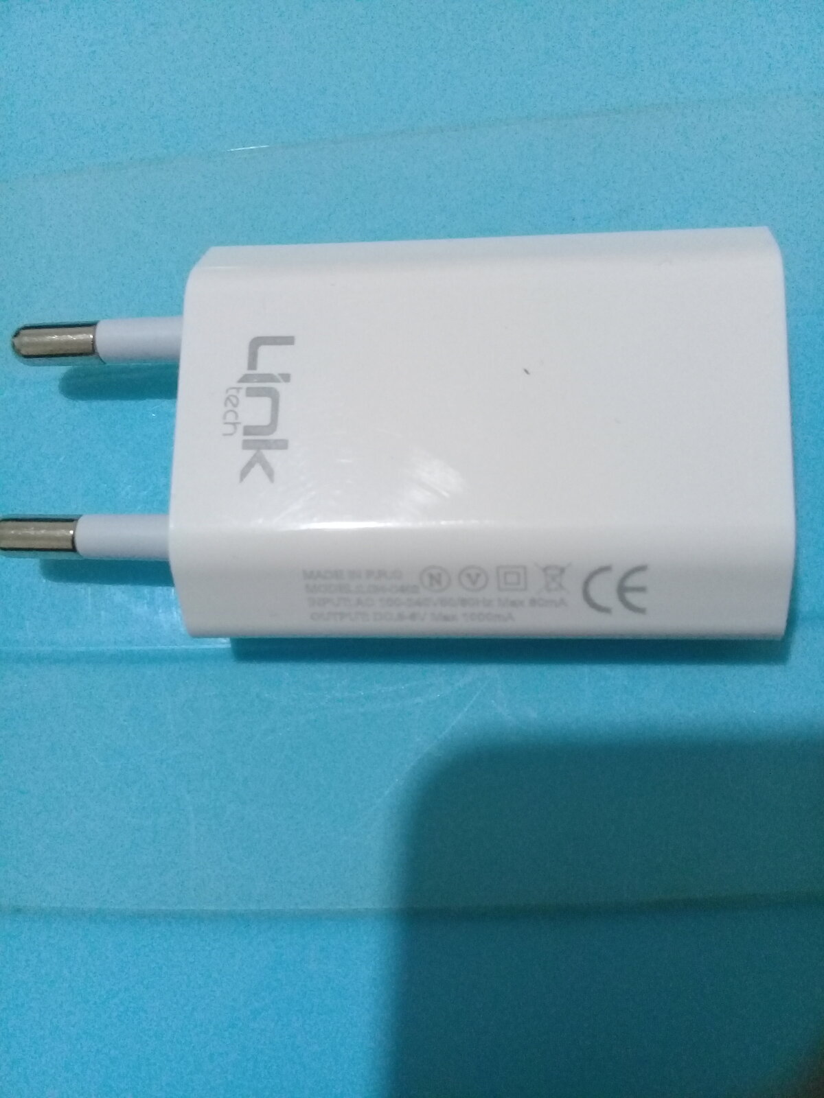

Selam!Telefon şarj cihazı basit ama düşündürücü.Fabrika output 5V 1A şarj cihazı koymuş.Şimdi yeni şarj cihazı 5-8 V 1100 mAh yazıyor.Burada 5-8 volt esnek düşündürücü.5 volt normalken bu 8 nasıl etki yapabilir.Acaba sorun olabilir mi?
Yüke bağlanmadan 8 volt gösteriyor olabilir. Telefonu şarja takınca bu 8 volt 5 volt a düşebilir. Ama yanlış bilgi olmasın resim paylaşmanız gerekiyor. Hem bu şekilde zaten kimse size cevap yazmaz.
Resim:5-8 Volt 1100 mAh üzerinde var.
Bazı telefonlarda hızlı şarj özelliği mevcut. Bu hızlı şarj için geriliminde uygun olması lazim.
Usb soketinin Data + ve data - uçlarından Gönderilen bilgi ile şarj aleti 8 volt verir ve telefon hızlı şarj edilmiş olur.
Diğer türlü 5 volt ile normal şarj olur.
