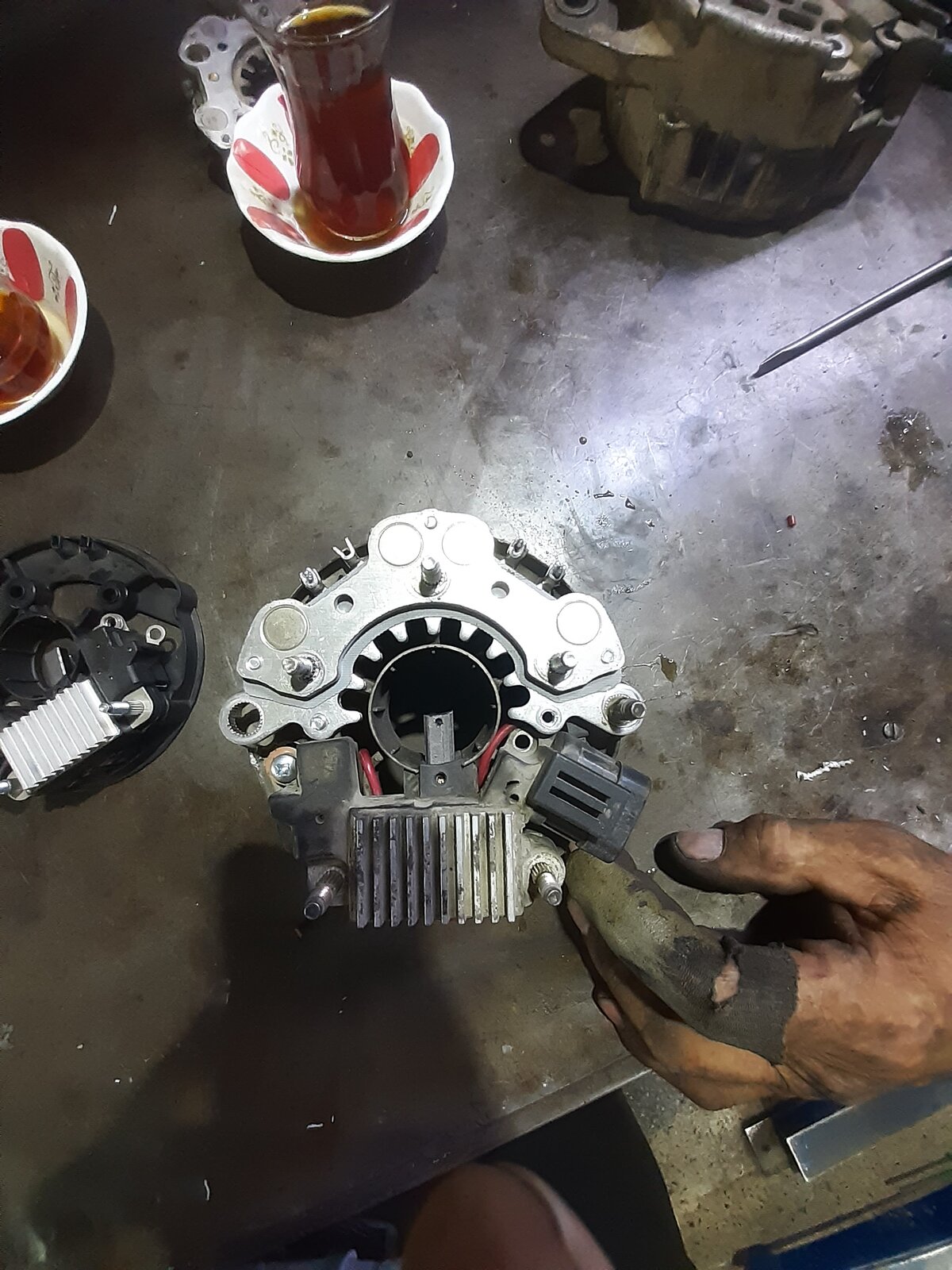

Merhaba arkadaşlar, araç sarj dinamosu gosterge ışığını yakmadan şarjı kesti. Sarj dinamosu söküldü diyotun yanik olduğu görüldü. başka model bir arabanın diyot tablasindan diyot alınarak montajı yapıldı. Kusursuz sarj ediyor. fakat sorun, araç içerisinde gosterge ışığının yanması olarak baş gösteriyor. konu hakkında fikirleriniz varsa almak isterim,
şimdiden teşekkür ediyorum.
Değiştiğiniz diyot şarz yapması için birde lamba diyotu var oda değişmesi gerekebilir aslında dinamo marka model söylerseniz çeşitli çözüm yolları sunabilirim ukalalık yapmış gibi olmasın ustasıyım
Komple diyot tablası ile değişti regülatöre dokunulmadı üstündeki kendi regülatörü
Komple diyot tablası ile değişti. regülatöre dokunulmadı,üstündeki kendi regülatörü.
Neredesin ustam, bi yazdin kayboldun.🤭
Muhtemelen diyot regülatör uyum sağlamadı diyotta uçtu. Şuan dinamo enerji üretmiyor.
