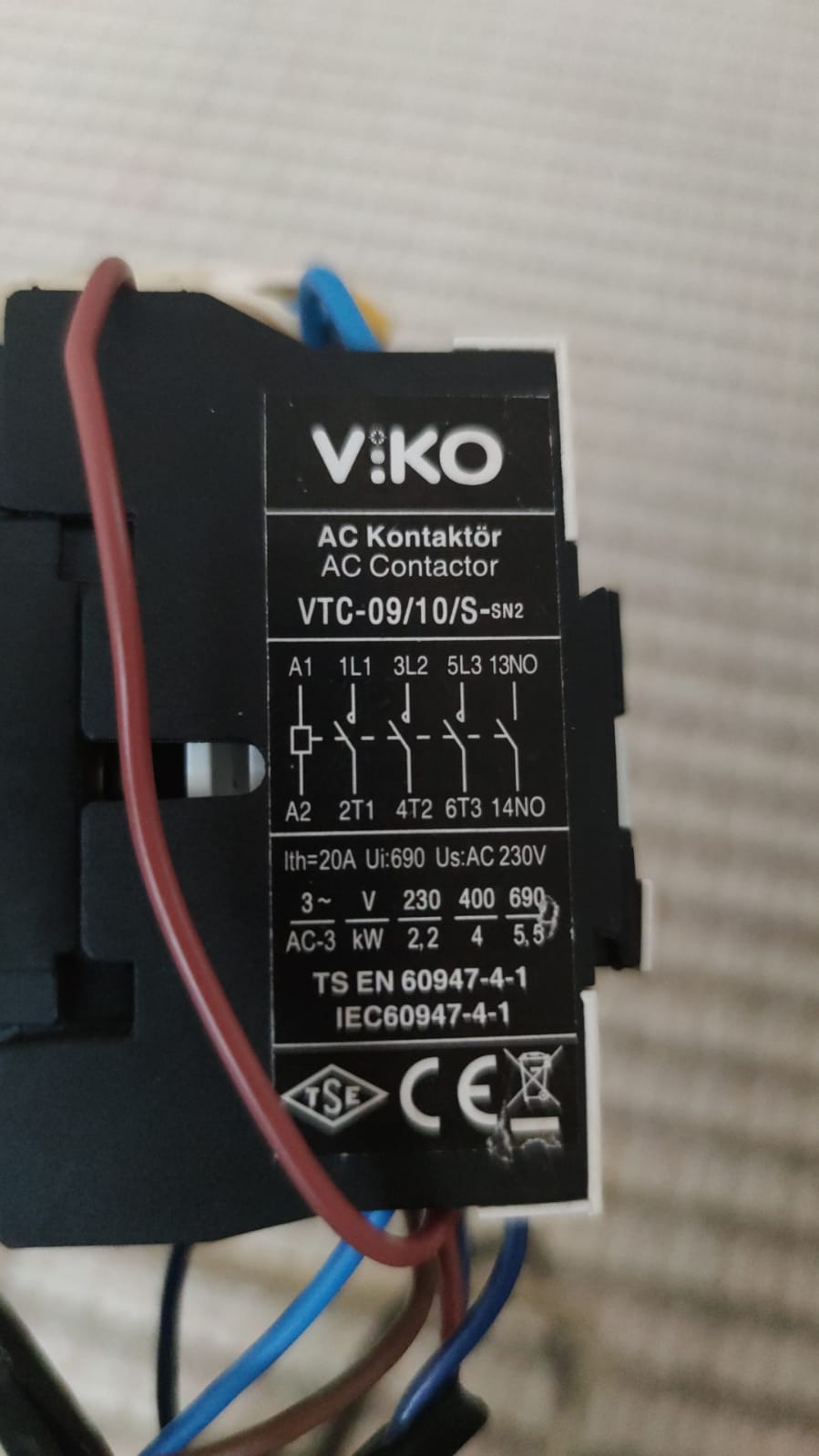

merhaba, güneş panellerinden çıkan 220 v ac ile şebekeyi birlikte kullanmak istiyorum.güneş paneli batarya bitince otomatik olarak şehir şebekesine geçmesini istiyorum, pako şalterle manuel olarak zor oluyor.
kontaktör kullanarak bu geçişi otomatikleştirmek istiyorum ama elimde vikonun kontaktörü var,

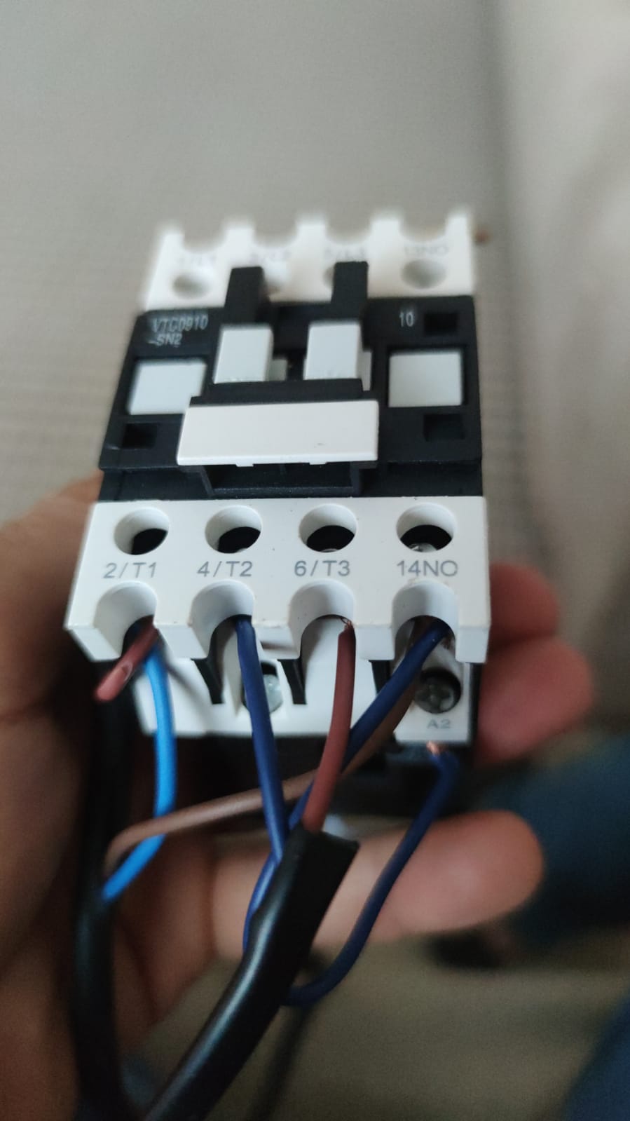

sanırım istediğim sisteme uyumlu değil. a1 ve a2 yi güneşten gelen ac nin faz ve notr ne paralel bağladımda devre aktifleşiyor, güneş kesilince şebeke devam ediyor ama iki hatta aynı anda aktif oluyor, 1000 w cihaz takıtığımda 400 güneş ,600 şebekeden çekim yapıyor.
( konnaktörü test amaçlı aynı prizden aldığım 2 hatla denedim.Yani güneş paneli ve şebekeyi bağlamadım, daha, bağladığımda muhtemelen paralel çakışma olacak cihazlara zarar verecektir yada sigorta attıracaktır) bunu merak ediyorum aslında güneş enerjisinden çıkan ac elektiriği paralel olarak şebeke hattını takıtığımda ne gibi bir durumla karşılaşırım

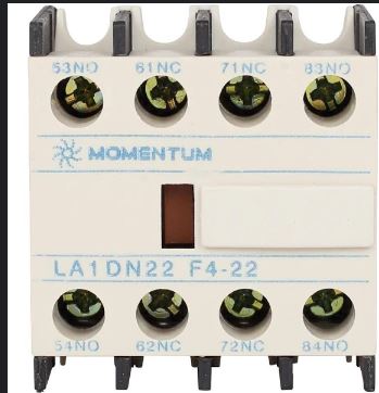

Benim sorum şu; aşağıdaki 2nc 2no yardımcı kontaktör alsam bahsettiğim gibi güneş paneli bitince otomatik olarak şebekeye geçebilirmiyim
yada benim ihtiyacım aşağıdakimidir

Kontaktörlerin yardımcı kontakları üzerinden fazla akım geçiremezsiniz.

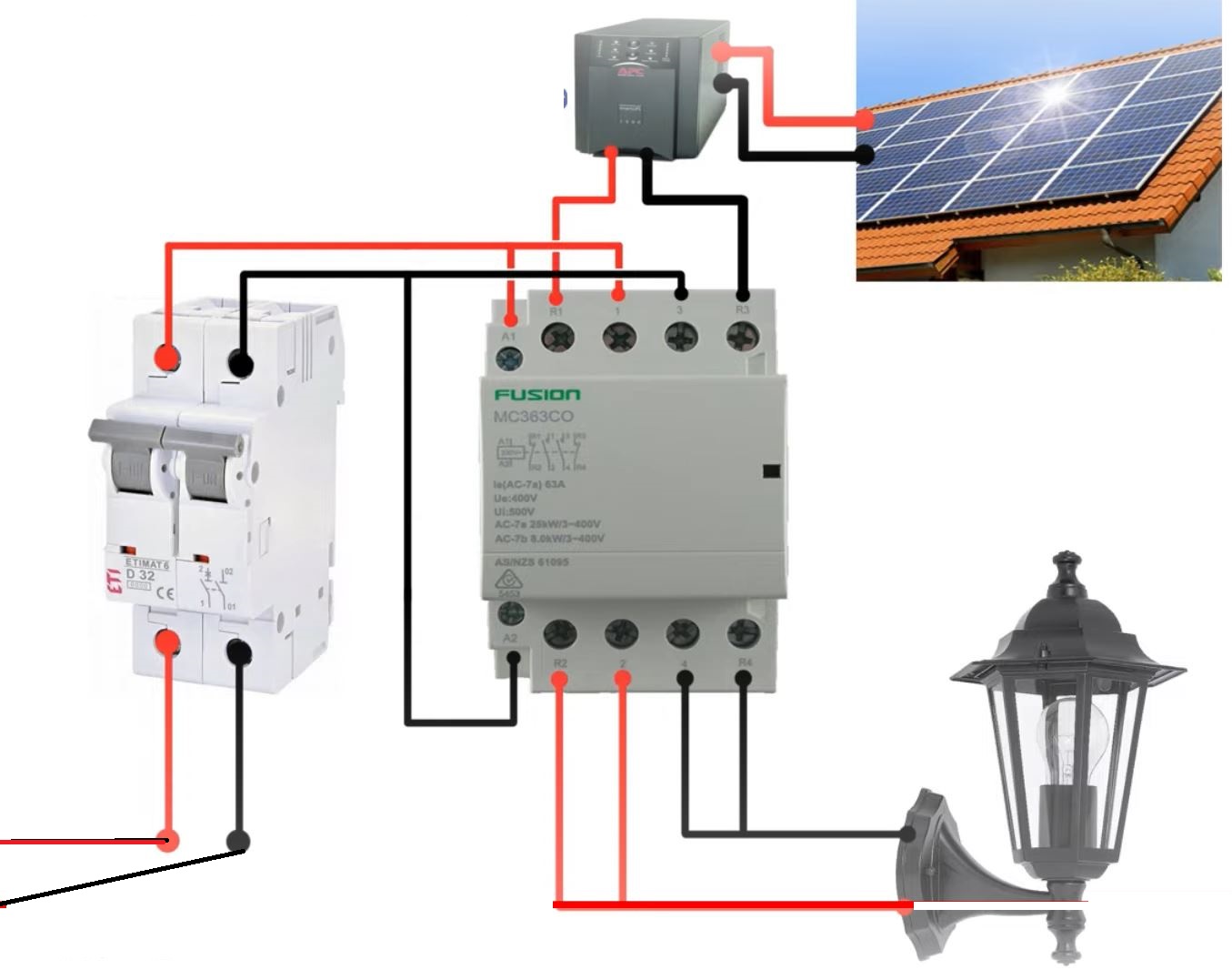

2 adet kontaktör ve zaman rölesi kullanarak bir nevi transfer panosu gibi bişey yapılabilir
yardımcı kontaktör olayı tamamdır, akım sebepli olmayacağını anladım

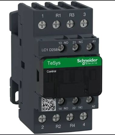

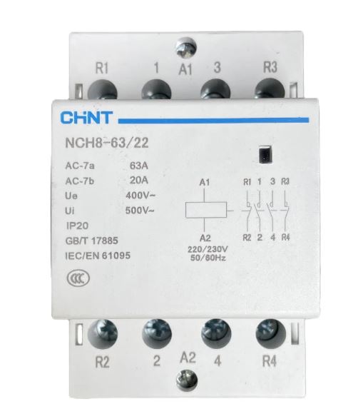

uygun kontaktörü bulmam biraz zamanımı alacak sanırım, çok karışık sistem r1 2 3 5 r4 derken kafa gitti
benim 2na 2nk özellikli r1 r2 r 3 r4 lü ters kontaktör ihtiyacım var .biri devreye girince diğeri kapanacak.marka tavsiyesi yapabilirmisiniz bu tür kontaktörler Türkiyede yok sanırım, chint marka bir ürün buldum ama onuda e-elektirikci isimli bir sitede buldum güvenip alamadım

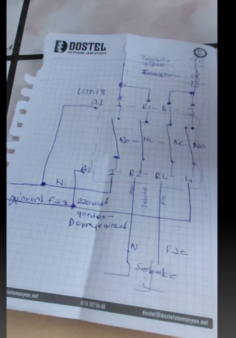

Belki sonradan birinin işine yarar ters kontak reserve kontaktörle bu işi çözdüm.ges devreden çıktığında şebeke otomatik olarak devreye giriyor.
ges bağlantısı =2-A1 notr ve 4-A2 faz
şebeke bağlantısı =r2 notr ve r4 faz
r1-1 notr, r3-3 faz cihazlara gidecek şebekeye verilecek
