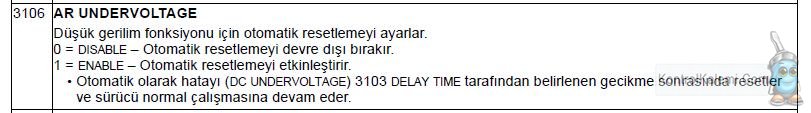

Merhaba,
Şöyle bir problemim var: 3 fazlı ABB ACS 550- 7,5kw sürücü ile önemli bir bant motoru sürüyorum. Şebekede voltaj 300 ms - 500 milisaniye boyunca 150 ile 70volt (faz-notr) seviyesine düşebiliyor. Sürücü DC bus voltage low hatası vererek duruyor.
Hata resetlemeyi otomatik olarak yaptırabiliyoruz. Fakat çözüm olmadı. Otomatik restart diye bir fonksiyon yok veya ben bulamadım. İlla ellen startlanması gerekiyor.
1) DC bus voltajı düşse dahi sürücü motoru stop ettirmesin, motor yavaşlayabilir, yarım saniye sonra Şebeke düzeldiğinde sürücü motoru set edilen eski frekansına yükselterek çalışmasına devam etsin. Bunu istiyorum. Bir çözümü var mıdır?
Cevaplayan arkadaşlara teşekkür ederim.
Not: İnternetten yaptığım araştırmada "Riding Through" , " flying start mode" gibi ayarlar var buna getir diyen var. Veya girişe Line Reactor tak diyen var. Hangisi işe yarar? Tüm fikirlere açığım.

ABB ürününde parametreyi bilmiyorum ama Danfoss taki parametreler
14-10 Şebeke Kesintisi
14-11 Şebeke Arızasında Şebeke Voltajı
14-12 Şebeke Dengesizliğinde işlev
Bu parametreleri ayarlayarak sorun çözebilirsiniz. Büyük ihtimal ABB markasındada vardırç

Eğer inverteri gerilim düşümüne rağmen çalıştırmak istersen bunun sakıncaları var. Gerilim düşümü uzun sürerse sürücün fazla akım çekebilir yada patlayabilir, besleme sigortası akımı yüksek seçilmiş ise kabloların eriyebilir yangın bile çıkabilir.
Aşağıaki parametreyi (3106) 1 yaparsan inverter üzerinden reset yapmana gerek kalmaz.
