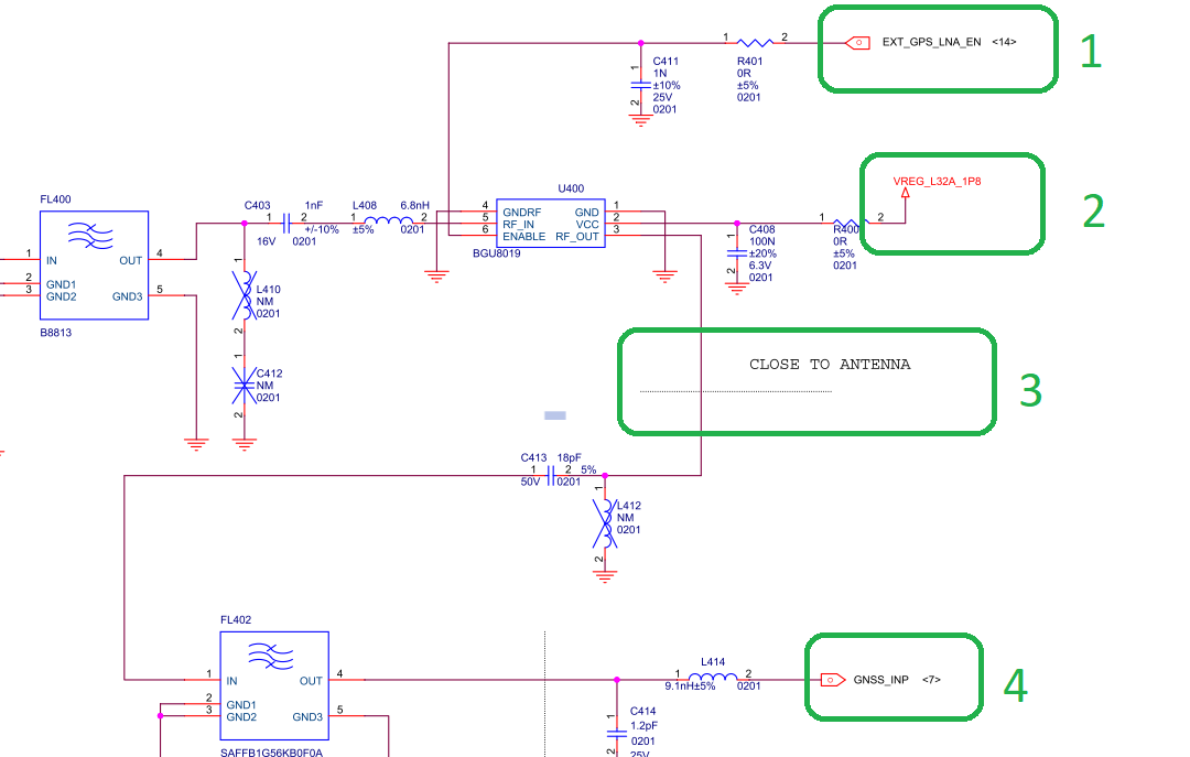

Herkese merhaba. Konunun hakimi kişilere bir sorum olacak. Aşağıda şekli bulunan devre şemasında bazı bölümler sanırım giriş veya çıkış olarak belirtiliyor. Yanındaki bazı numaralar olmasına rağmen ne anlama geldiklerini bilmiyorum ve şema içinde nereye gittiklerini veya anlamlarını bilmiyorum. Bu konu hakkında yardım edebiliecek var mı acaba. Şimdiden teşekürler.
İlk sorum şu olacak:
1 numaralı alandaki "EXT_GPS_LNA_EN"deki giriş işareti nerden geliyor. Bir anten midir devre içinde bir yermidiir. soketmidir vs
İkinci sorum:
1ve 4 numaralı işaretli alandaki <14> , <7> anlamı nedir. safa olduğunu düşünmüyorum. sayfa numarası ise o sayfada nereye gidiyor.
vs vs
Amacım devre içinde GPS Anteni nerde veya nereye temas ediyor onu bulmak.
Şemayı ekte koyuyorum

Pdf de aratınca nereye gittiği nereden geldiği gözüküyor.
129,165
923,870
451,516
