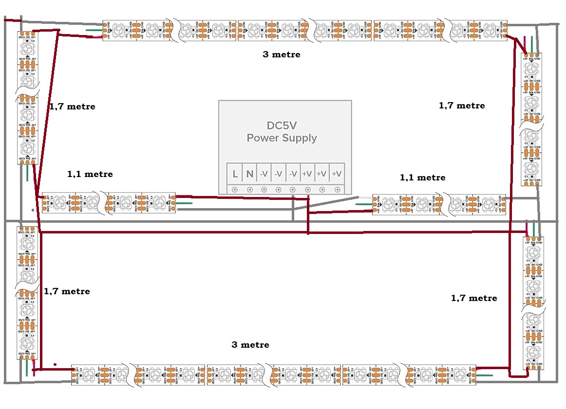

Merhaba arkadaşlar;
2*7,5 metre 60led/m ws2812b şerit ledleri döşeyeceğim; teoride her hat 450*50ma akım çekiyor ancak pratikte çok daha düşük. Ancak teorik maksimum akım değerini baz almamız gerektiğini düşünüyorum.
2*7,5 uzunluğu, kontrolcünün sinyaline göre dizilim.
Güç beslemesini ise 3,5*3 metrelik odada, 5v 60a güç kaynağı ortada olacak şekilde tüm köşelerden, uzun kenarın tam ortasından ve ortaya doğru gelen şerit ledlerin başından yapmayı planlıyorum. Bu sayede, kısa kenarlardaki 3'er metrelik şeritlerde bile iki uçtan besleme yapmış olacağım. Kabaca çizdiğim yerleşim resimde. Görsel tasarımı için kusura bakmayın, paintle anca bu kadar yapabildim.
Anladığım kadarıyla, ilk 1,1 metrelik bölümlerde, 21'er amper akım geçecek, yan duvarlardaki 1,7 metrelik kablolarda ise 7'şer amper.

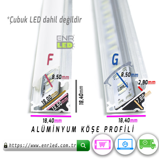

Ledleri, köşe profilllere döşeyeceğim, kabloları ise bu profillerde ledlerin altındaki boşluklardan geçirmeyi planlıyorum.
Sorunum ise burda başlıyor; boşluğa en fazla 5,5 cm çaplı kablo sığabiliyor. Geçirmek mümkün, ancak lehimleme işlerini tavanda yapacağım için zorlayacak. Buna uygun olarak kullanabileceğim en uygun kablolar neler?
Bana en makul gelen seçenek, cat 6 kabloyu birbirinden ayırıp 4+4 olarak bağlamak. Bir diğer seçenek ise 2*0,75 kordon kablo kullanmak. Cat 6 içindeki kablolar kadar kolay olmasa da kolaylıkla işleyip saklayabilirim profilde.
Bu kablolar işimi görür mü? Yoksa 2*1,5luk kablo mu geçireyim? Bu konudaki tecrübelerinizi paylaşıp öneri verirseniz çok makbule geçer.
