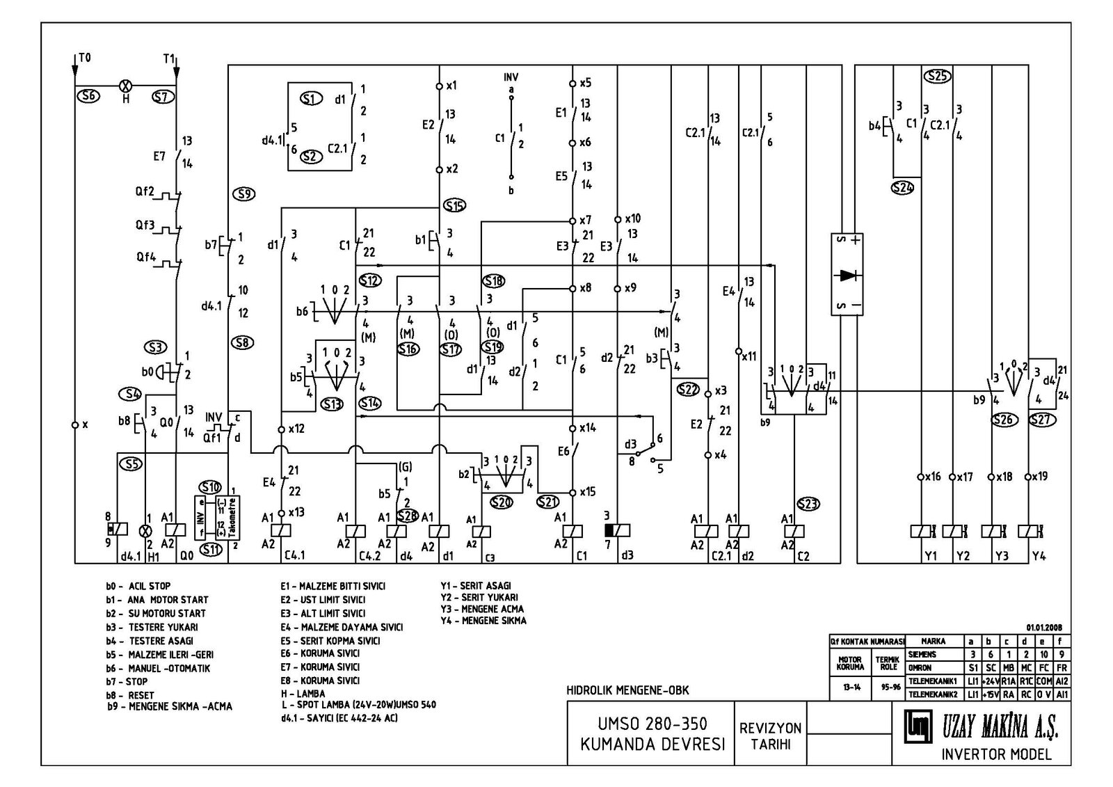

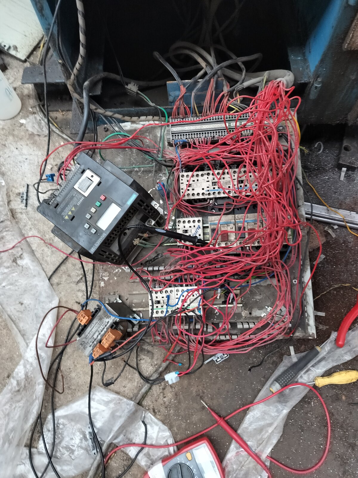

Merhaba arkadaşlar,
Bir asansör firmasında bozuk şeyler mühendisi olarak çalışıyorum ancak uzmanlığım makineler ve programlamaları üzerine. Bizim testere öğle arası öncesi çalışırken sonrasında bozulunca bana kaldı ama işin içinden çıkamadım bir türlü.
Uzay 280 tipi otomatik bir makine, acil stop'a bağlı kontaktörden kaynaklanıyor gibi geldiğinden söküp yerine 24 volt röleyle aktifleşen bir 220v kontaktör taktım ama şimdi çoğu fonksiyon çalışmasına rağmen bir türlü yukarıya kaldırmasını sağlayamıyorum...
Devre şeması bu şekilde.

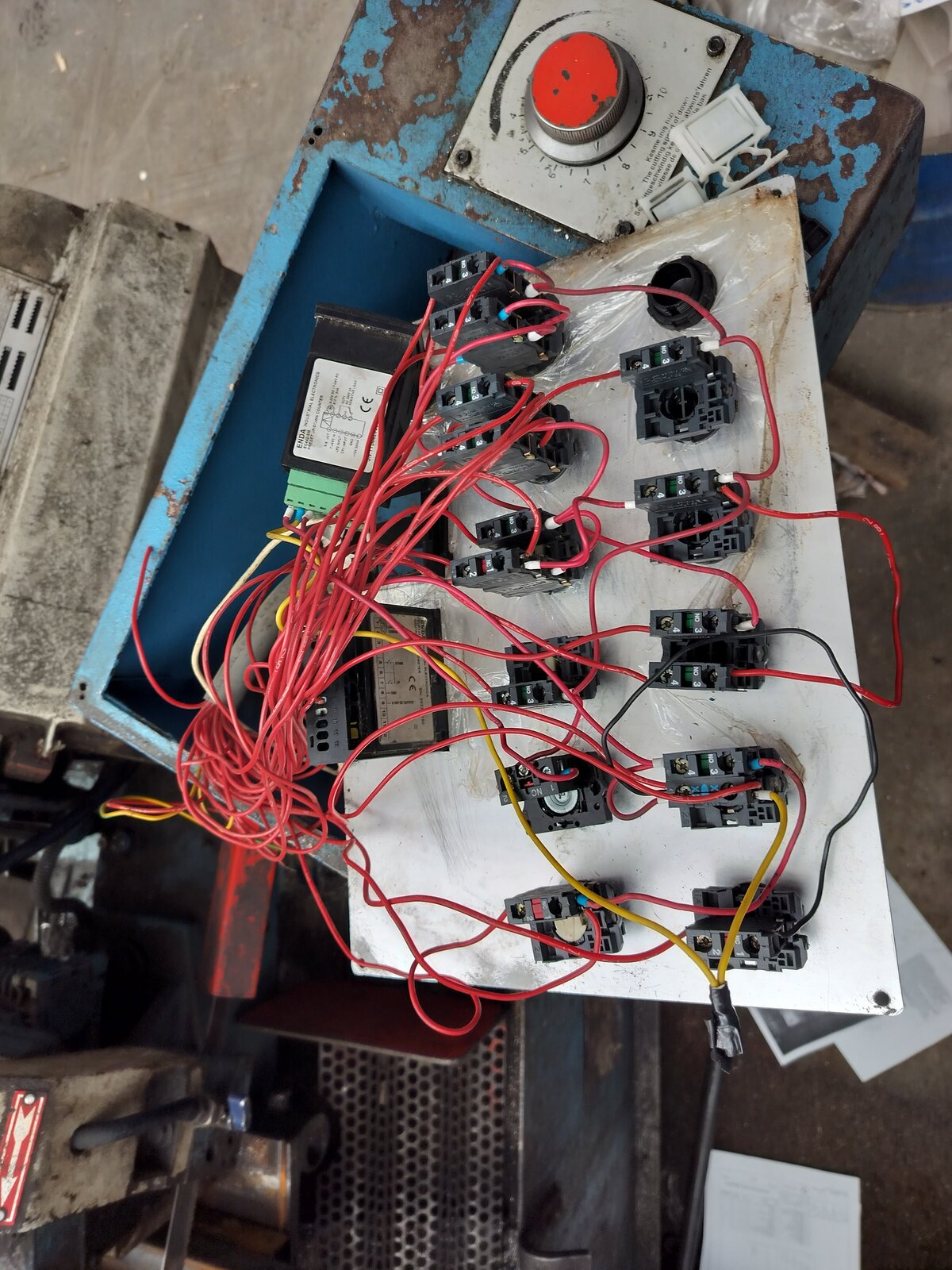

işlem sırasında trafo zarar gördüğü için yerine omron 24v DC taktım ama bu sefer takometre çalışmadı (24v ac olduğu için muhtemelen) trafo girişlerini birazdan lehimleyip onarmayı deneyeceğim ama 3-4-5- 8 ve 10 numaralı kabloların nereye girmeleri gerektiği konusunda en ufak fikrim yok.
trafodan sonra mekanik sorun olup olmadığından da emin olacağım, şöyle ki motor çalışırken selenoidleri tornavidayla ittirmeme rağmen bir türlü yukarıya kaldıramamamın başka bir açıklamasını bulamadım.
kontrol kalemlerinizin ucu zeval görmesin, imdat.
Yukarı kalkmamasının sebebi muhtemelen , yukarı limit switchdir. Temel çalışma sisteminde böyle olması gerekiyor.
