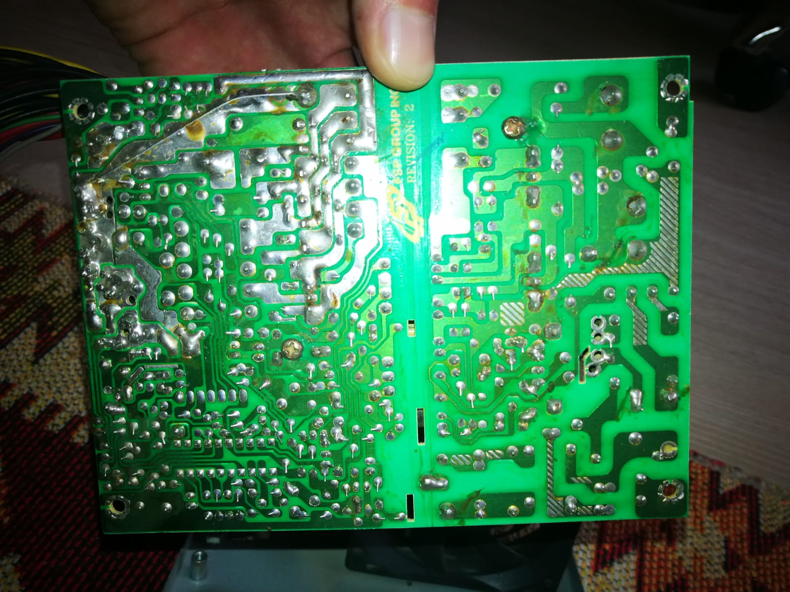

Şlı Matkabı Psu ile çalıştırdım. Psu artık çalışmıyor.
grcnkrky
11 Eyl 2019
22
29

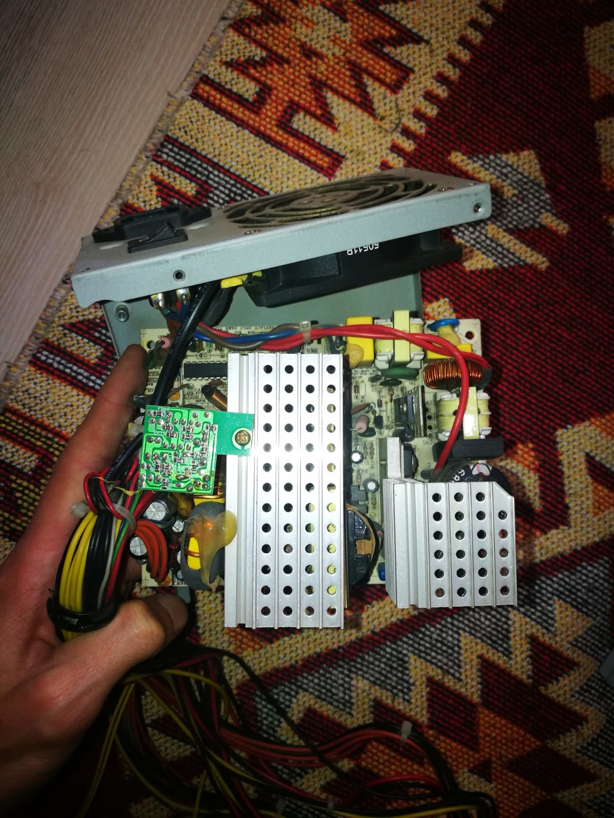

Merhabalar. Şarjlı matkabı 3 çeşit bilgisayar güç kaynağı ile çalıştırmayı denedim.

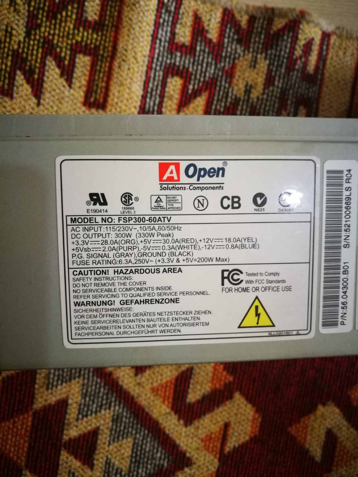

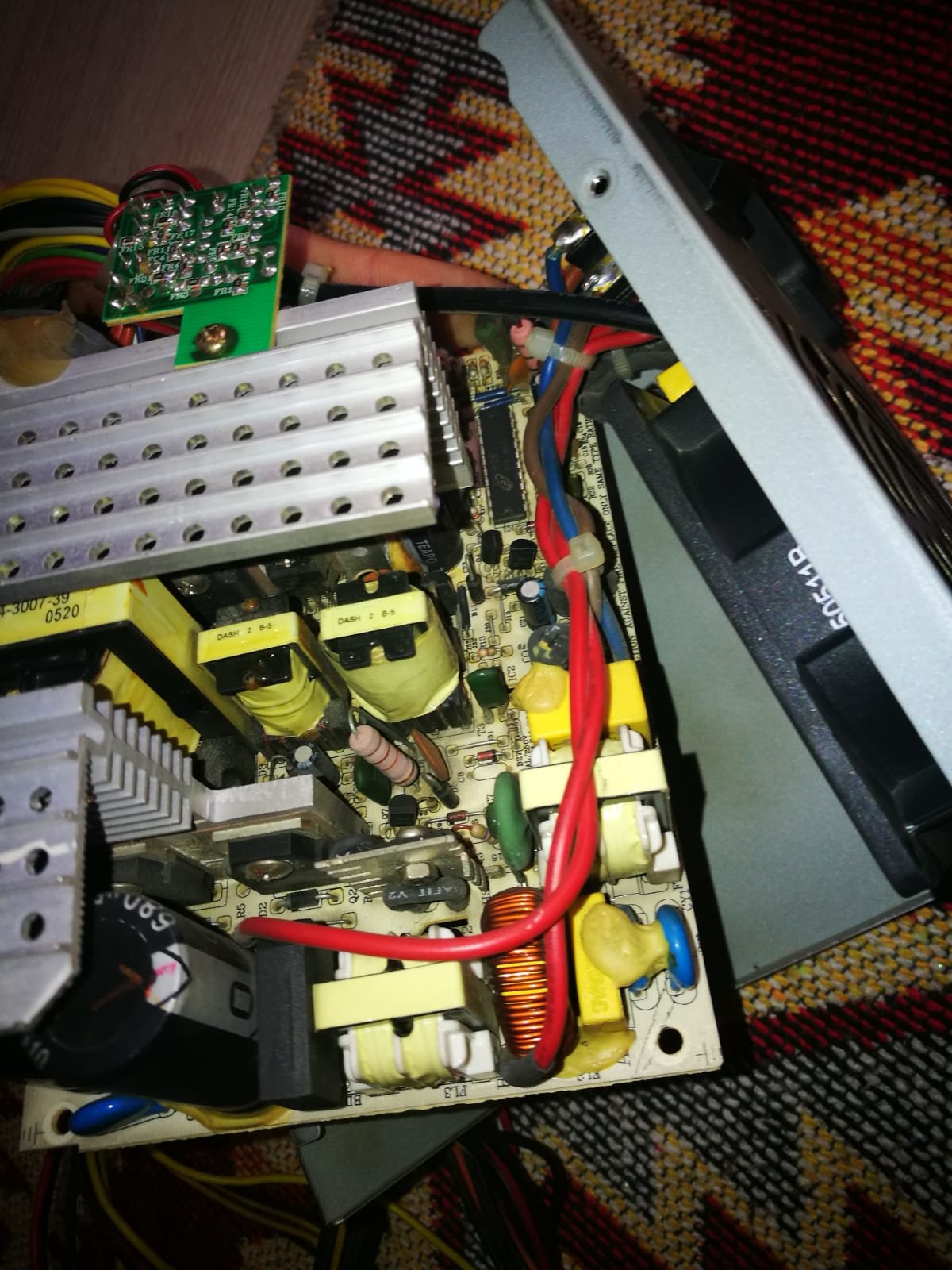

1- 18A çıkış verebilen güç kaynağını matkaba bagladım. Tetiğe basınca güç kesildi. Bir daha güç kaynağı çalışmadı. Resimler bu güç kaynağına aittir. Güç kaynağı baya eski.
2- 15A ya da 18A çıkış verebilen güç kaynağını matkaba bağladım. Tetiğe basınca güç kesildi. Güç kaynağı kapatıp açnca çalışmaya devam ediyor. Güç kaynağında bir sıkıntı yok. Güç kaynağı bir tık daha yeni diyebilirim..
3- 30A çıkış verebilen güç kaynağı ile matkap sorunsuz çalışıyor. En ufak bir sıkıntı yok.
Resimlerde gördüğünüz bu güç kaynağını tekrar çalıştıramadım. Sorun ne olabilir? Çok teşekkür ederim.

Matkap kaç. volt?Bu güç kaynağı 3-12 volt arasında voltaj veriyor eğer 12 volt veya daha yüksek voltajda bir matkapı bu güç kaynağına bağladıysanız yanmıştır.
cevap için teşekkürler. matkap 12 volt. matkap anlık fazla akım çektiği için güç kaynağında bir soruna sebep oldu diye düşünüyorum. pek bir bilgim yok tabi bu konuda.
Aşırı yüklenmeden dolayı içindeki sigorta atmış olabilir.
Sigortayı kontrol edip atmışsa yenisi ile değiştirmek lazım.
18A akım gücündeki PSU ile matkap düşük devirlerden başlatılarak çalıştırılabilse de zorlandıkça çok daha yüksek akım çekeceğinden başarısızlık mümkündür. Lityum piller üzerindeki C değerine göre 30-35Ah anlık akım verebilirler, bu kapasitede bir güç kaynağı/adaptör ile kullanılabilir.
İlk anda matkabı hızlı çalıştırınca çok akim çeker. 2 nolu kaynak bu nedenle kısa devreye geçiyor. Eğer yavaşça hızlandırarak calistirirsaniz 2 numara da kısa devreye geçmez.
1 no ise denildiği gibi sigortasına bakmakta fayda var. Bir ihtimal çok yavaş yol vererek oda çalışabilir. Ama zorlama da yine devre dışı olacağını düşünüyorum.

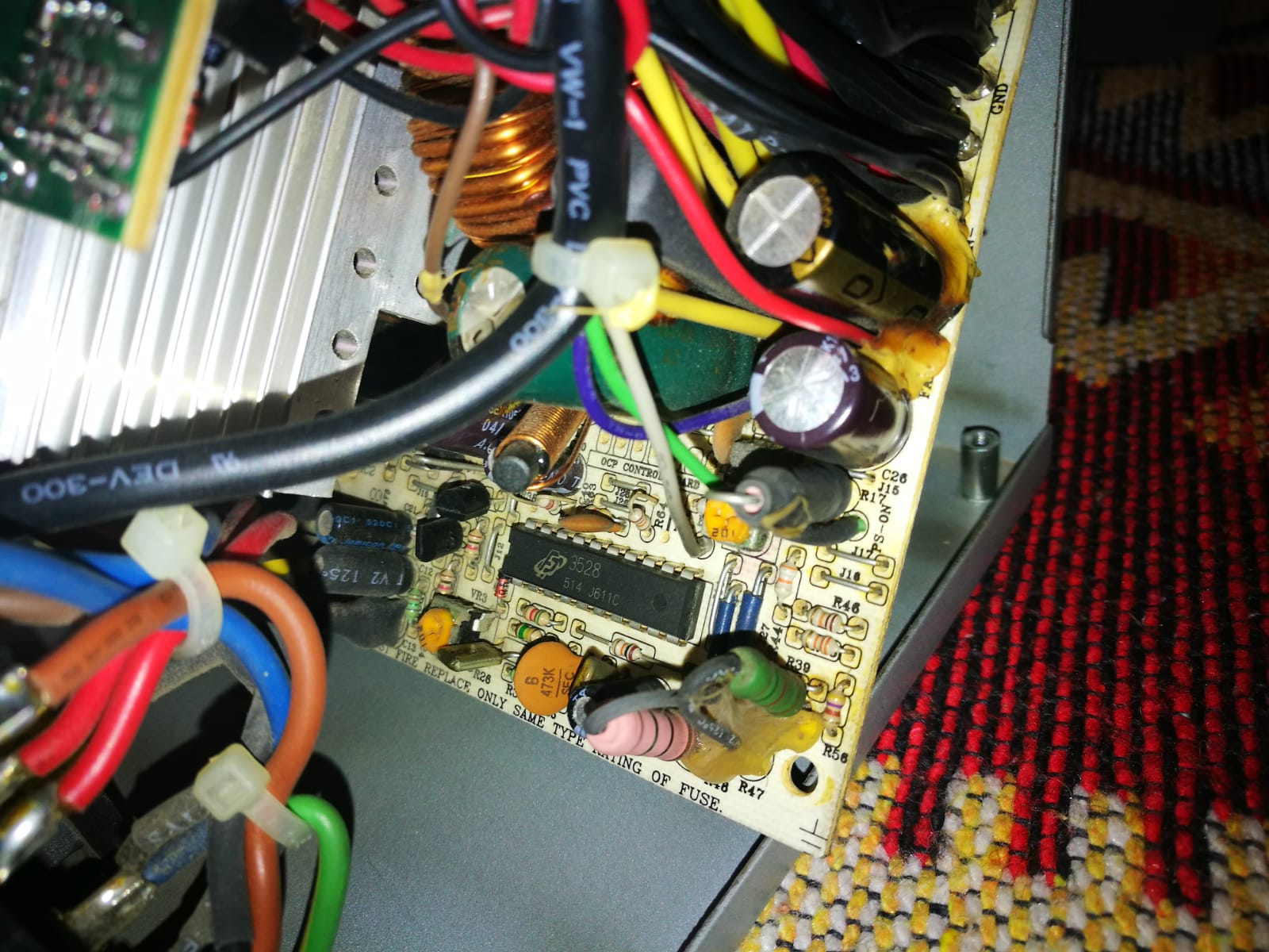

1 no güç kaynağı artık hiç çalışmıyor. sigortası silindir camlı olanlardan degil sanıyorumki baya bakındım göremedim o tip sigortadan. farklı tip sigorta olabilir mi? sigortanın calısıp calısmadıgını nasıl anlarız ? aynısından alıp lehimlemek mi gerekir? teşekkürler
Bu guc kaynagindaki sigorta anladiggim kadariyla siyah makaronla kaplanip dikey kullanilmis.
Kirmizi kabloya yakin bolgede. Ölçü aleti ile kontrol etmek gerekiyor.
