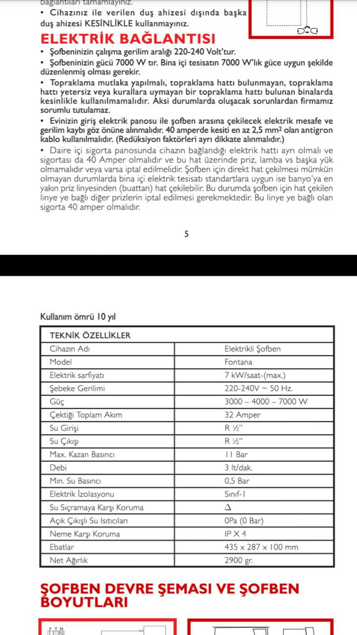

arkadaşlar köyde yaşamaya başladım ev eski oldugu için haliyle elektrik tesisatıda eski banyoya elektrikli şofben almayı düşünüyorum elektrik sayacı hemen banyo camının dışında saaatde c32 sigorta var hattı bu sigortadan geçtikden hemen sonra çekebilirmiyiz bi sıkıntı olurmu extradan bi sigorta daha koymamıza gerek varmı yada banyodaki prizden alıp c32 sigorta dan geçirip şofbeni baglasakda olurmu

3- sen genede araya 16 amper bir sigorta koy ve topraklamasını iyi yap(kablo kalınlığıda önemli)
Sayaç panosundaki sigortayı 40 amperle değiştirmenizi ve şofben bağlantısı için ayrı bir 32 amper sigorta tahsis etmenizi tavsiye ederim.
Olurda şofben sigorta attırırsa dışarı ana panoya gitmek zorunda kalmazsınız.
3x4 mm kesitinde kablo kullanırsanız hiç sorun yaşamazsınız.
üçüncü şıkkı her durumda kullanmanızı tavsiye ederim.

ısıtıcılarda b tipi siğorta kullanılır . ( kailteli markalar ) ?
sayaç giriş ve çıkışı ? siğortası kaç amper ? ve tipi ?
siğorta kutusundan yeni hat çekilmesi !!!
kablo kesiti ?
kaçak akım rölesi ? 30 mA
+ extra 10mA ? amperi ?
şohben yanına nem olmayacak yere b tipi siğorta ?

kesin !!! direk hat kablo 3x4 mm2 olması gerekir !!!
olmaz ama diyelim olsun
16 amper siğorta ile sadece 1 kademe çalıştırılır .
dalgalanma ( voltaj )
210 volt x 16 amper = 3360 watt eder
220 volt x 16 amper = 3520 watt eder
230 volt x 16 amper = 3680 watt eder

usta benim bağladığımdan çıkan sigortaya bakarak söyledim, hepsi standarttır diye 16 amper dedim. kullanma kılavuzuna bakmadan kurulum yapmamak lazım.
şimdiden yardımlarınız için sagolun
Arkadaşlar anlamıyorum anlam veremiyorum, sıfır aldığınız cihazda kullanım kılavuzu çıkmıyor mu okumuyor musunuz? Burdan okuyunca farklı mı olacak veya üreticiden farklı bilgi mi vereceğiz daha mı iyi bileceğiz? Bize güvenip de onlara mı güvenmeyeceksiniz?
Ha yıllardır yazıyoruz bu tip ısıtıcalar güvenli değil almayın aldırmayın, fakat cihaz alınmış artık gerektiği gibi güvenliği eksik etmeyin işi bilene tesisatı montajı yaptırın.
